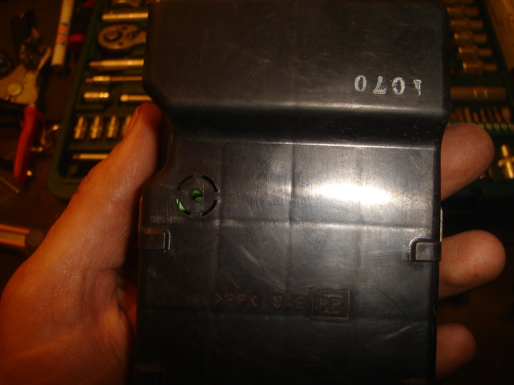

Это не датчик конечно, ну да ладно.
Такой блок нашел у себя в машине валяющимся, что это ума не приложу, номера на нем нет, все его обозначения на фото. Кто знает что это за штука?

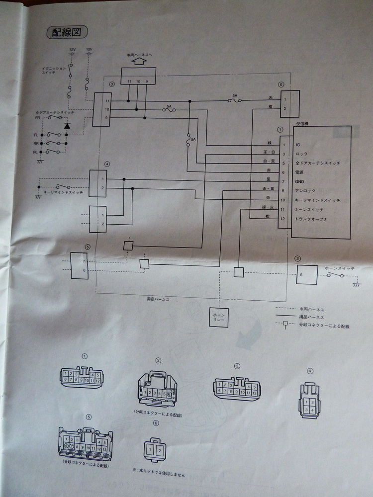

Это блок управления штатной сигнализацией. При закрывании машины с кнопки ключа, ставит на охрану, при этом издаёт эвук постановки из штатных сигналов автомобиля. У Меня стояла такая система на безпробеговой Toyota Cresta Roulant 2000г.в. Осталась только инструкция:)
master
сообщение 20.2.2011, 6:28
Сообщений: 920
Регистрация: 31.3.2010
Пользователь №: 4 538

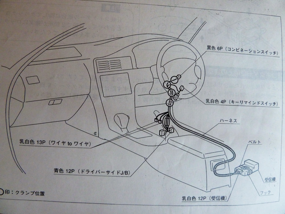

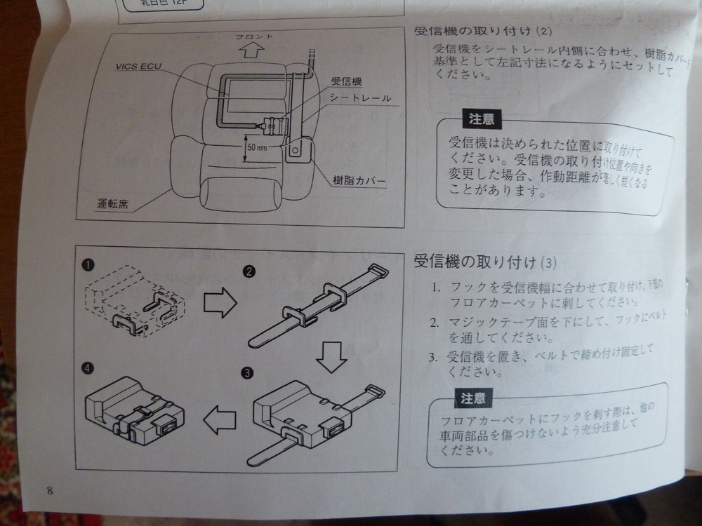

вот спасибо, теперь буду фишку для него искатьsmile.gif судя по инструкции стоит под вод. сиденьем
