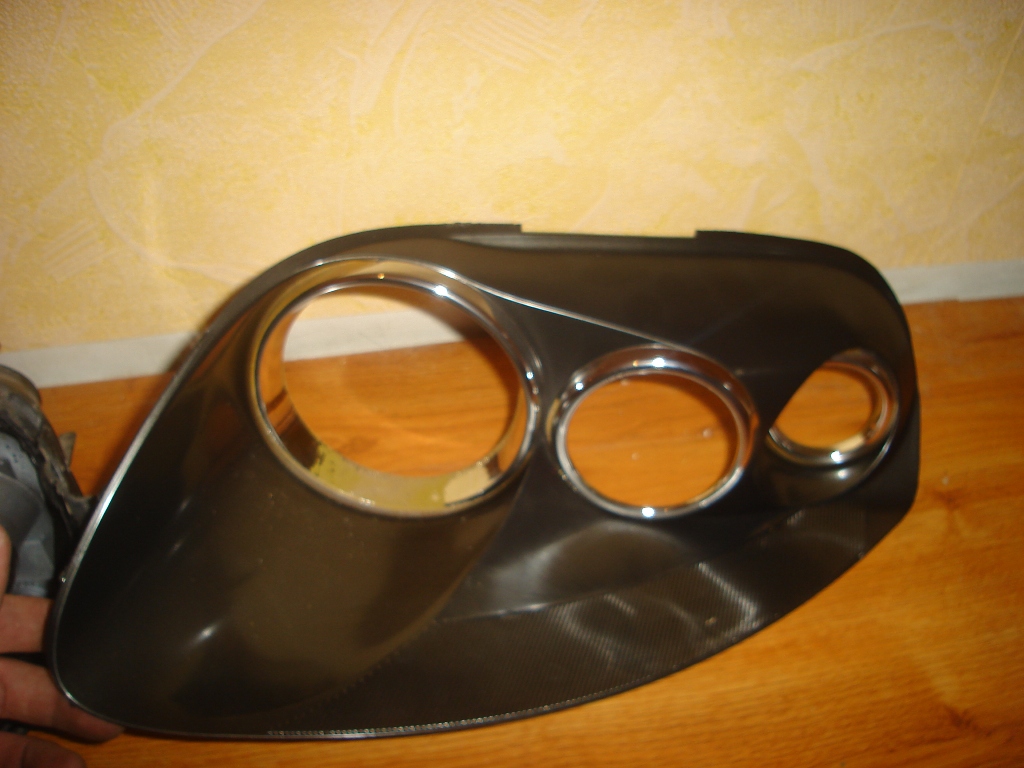

|- - master   вот что у меня получилось после нескольких часов р...   20.2.2011, 15:17
