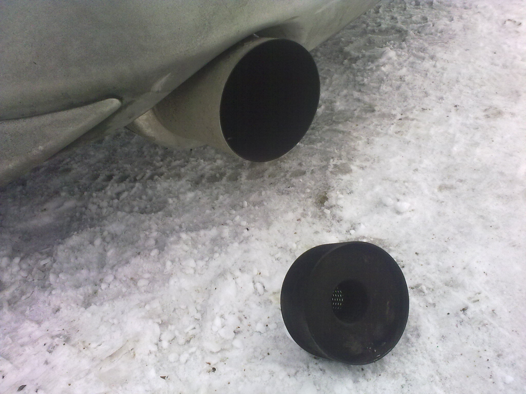

По поводу автоматной отсечки-пронесло-оказалась отсечка по бусту-поставил заглушку в глушитель
-до 0.9 надувается-срабатывает через раз.

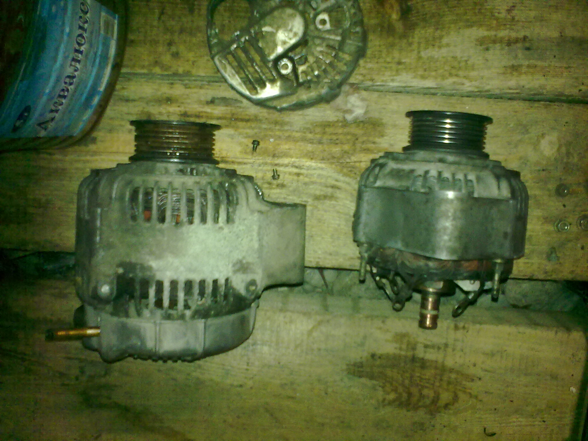

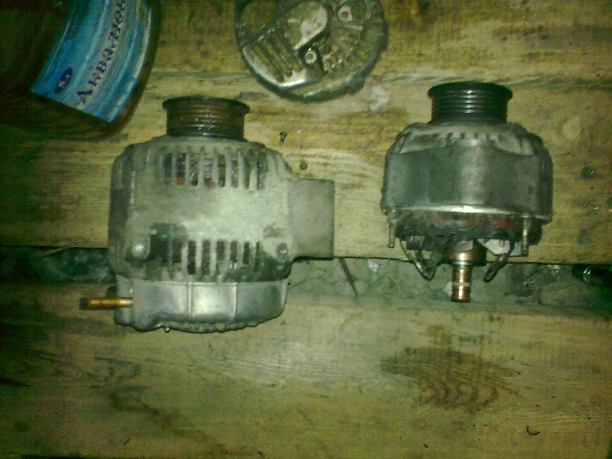

Вылез гемор с генератором(при свапе забрал свой с атмо (повелся на разъем) и лопухнулся-оказывается он на много слабже гены с жте 147... Поехал искать на разборку-нашел гену по больше с цельсиора 4-х литрового-очень был по креплениям и по размеру реально больше
Как ни странно но подошел(правда фишка была такая же как и на 147 Аристе) -разобрал оба гены-оказывается внутри идентичны во многом-без проблем переставил нужную фишку, за одно сразу и поменял щетки(оказывается впаиваются на 1 2 3...smile.gif В общем щетки притерлись за пару дней-полет нормальный - без нагрузки 14.0-со всем включенным оборудованием 12.6-вполне нормально(к примеру на стоке при нажатии тормоза на светофоре напряжение падало до 11.7)

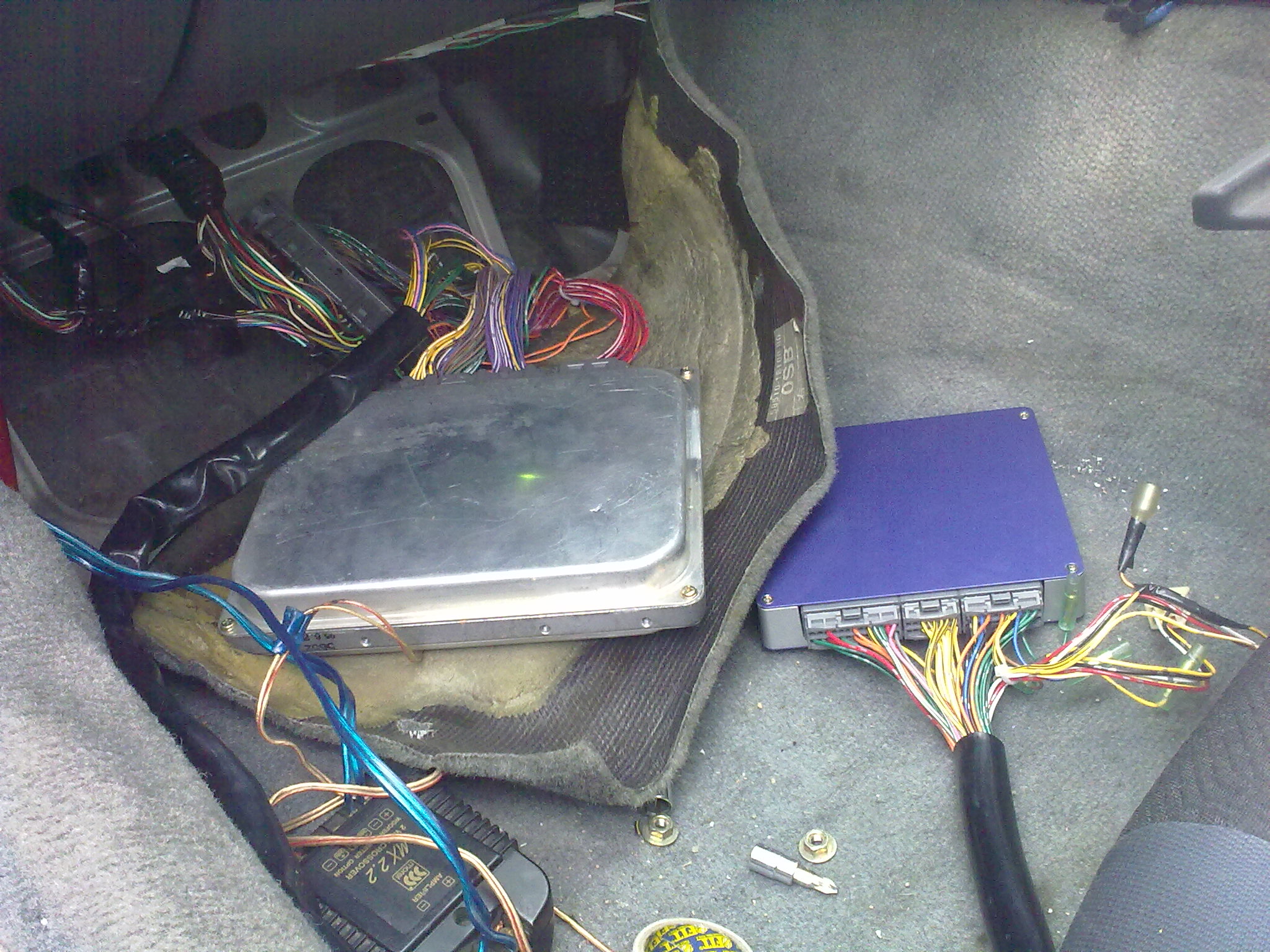

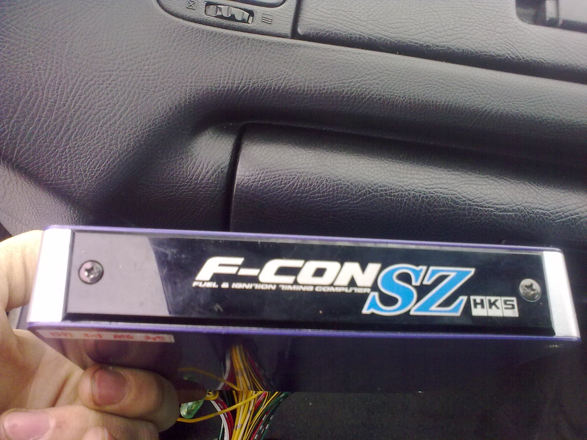

На днях забрал фКон sz
-установил под коврик-залили какие то неизвестные карты на 2джей-типа на бустап до 1.2 - заглушку пока не убирал-ездию на 0.9. Разници особой не почувствовал-как то на верхах меньше ехать стала... в общем жду лета и настройку... зато отсечка по бусту ушла вообще...
