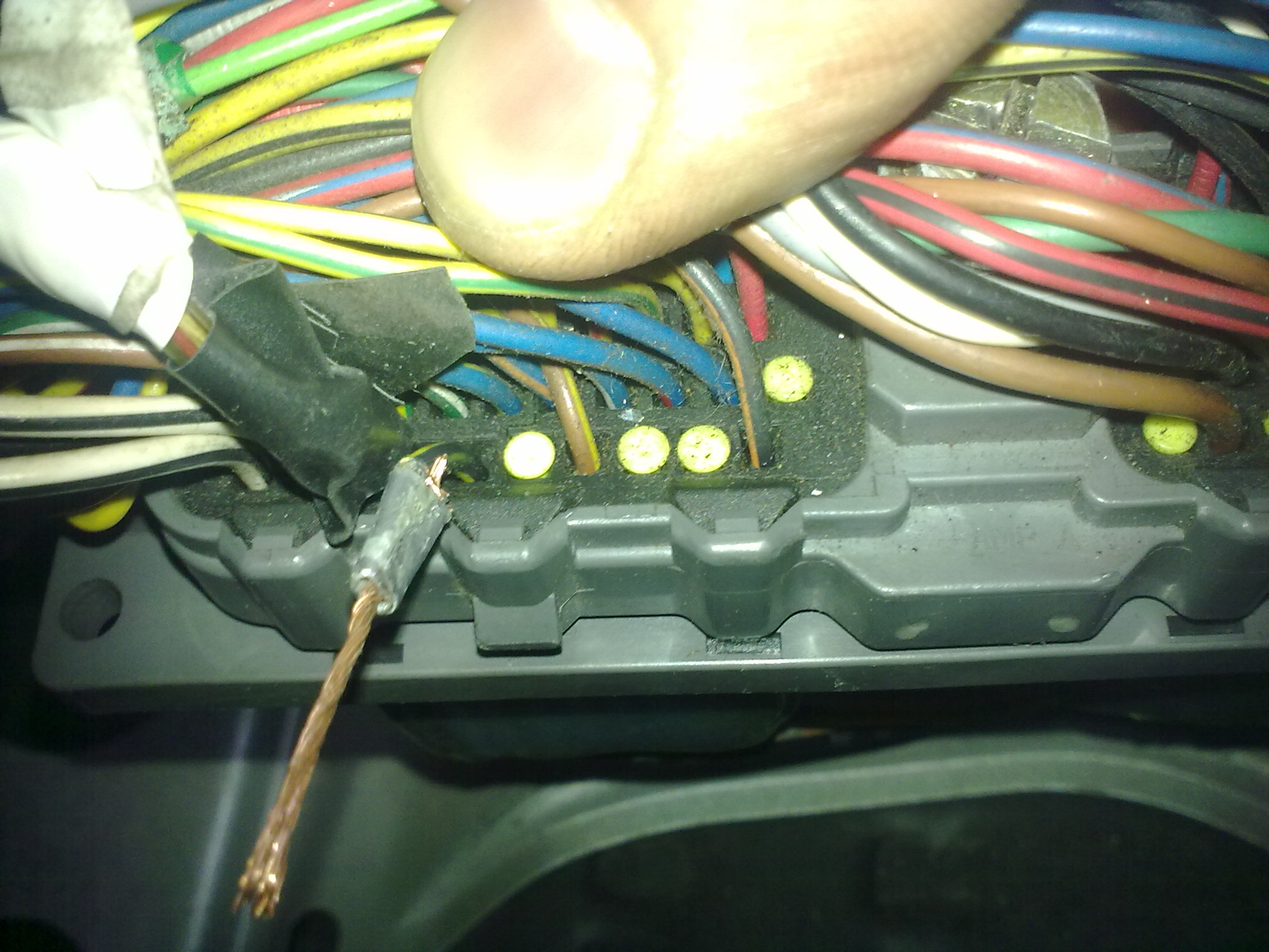

Ситуация как у половины свапнувших механику-стоишь на мести-резко газ в пол-отсечка по оборотам (такая же как и на 7т. у нормальных людейsmile.gif) срабатывает на 5.5т. Нажимаешь по медленей-может и не сработать-в движении-у меня на р154 затуп вылазиет на 3 и 4 передачах-приотпускаешь газ-снова нажимаешь-может крутиться и дальше...растроен, так как фКон этот затуп не убрал.
23 февраля... пришли резинки на дверь багажника-еле поменял-оказывается эти долбаные болты сидят на герметике(прищлось полностью сдерать остатки резины и плоскогубцами(т.к. отверткой уже не получалось) раскручивать...
"ДОЛБАНАЯ ОТСЕЧКА" в общем у нас на форуме давно вычетал, что автоматная отсечка убирается если обрезать пару проводов на большой фишке(пины уже не помню).Давным давно я эту манипуляцию сделал и эффекта было НОЛЬ (по другому и не могло быть так как тогда была именно отсечка по бусту). Сегодня решил попробовать еще-отсоединил опять эти 2 провода-и ОТСЕЧКА УБРАЛАСЬ-покатался проверил-вроде и в движении и на месте-все ОК(правда заводится как то дольше и обороты на нейтрале поднялись до 0.9) Потом подсоединил один из обрезаных проводов и отсечка так и не появилась(угадал). Все обматал, собрал и пока полет нормальный... Фото нужного провода-может кому пригодится.
(крайняя левая фишка, идущая на двиг-комп не VVT-i с Аристы 147 95г.)
