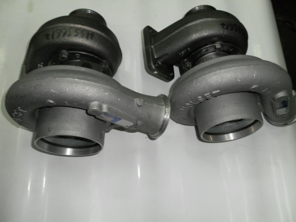

под капотом оставили битурбовую схему- дающую более ранний и резкий отклик. кастом коллектор на который установили 2 турбины - гибрид holset hy22 и hy25. топливный регулятор, 1000 кубовые форсунки и рейка, механический буст контроллер. в качестве блока управления не смотря на имевшийся в наличии аем- было принято решение установить Halteck ultimate 2000. в будущем планируятся установить под него аим приборку, которая отлично общается с ним через каншину. это позволит убрать из машины приборы дэфи БФ. мозг настроен на 2 типа бензина. 98 с питерского лукоила с трудом позволил выдать 450лс и 650 момента, на 100 бензине более 700. наш бенз постоянно детанировал, но отказаться от возможности езды по Питеру ночью я не мог:):):) это далеко не весь рассказ, работы ведутся над обеими машинами даже сейчас, потому ждите продолжение! в семейном поджопнике 2JZ-GE в данный момент свапится на 1uz-fe с компрессором, а автомат на механику, перетянут салон в том же KXD.FI и установлена акустика для вечеринок у костра)

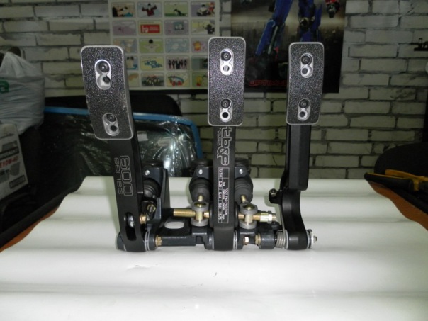

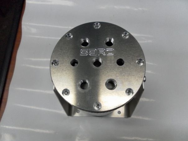

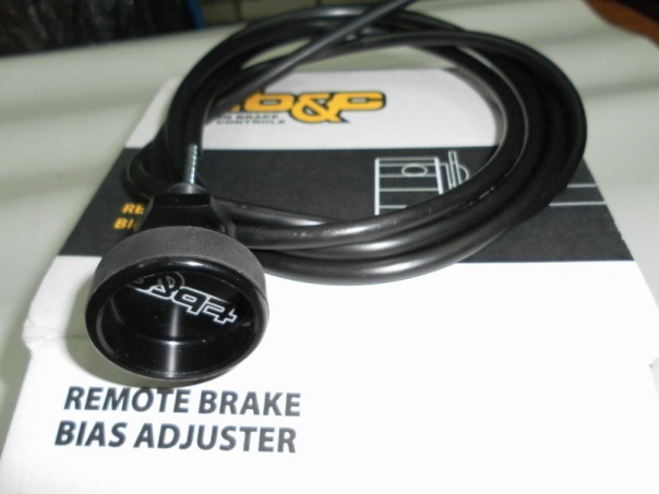

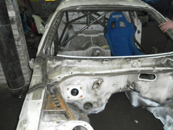

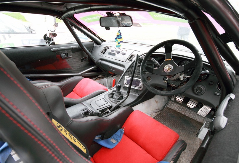

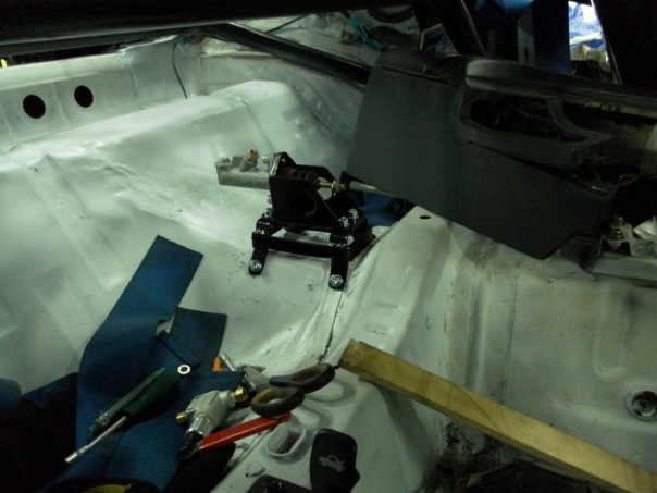

так как руль переносим решено было не дрочить моторный щит- поставить давно витавшую в мечтах детальку- которая позволит убрать из под капота одну из самых уеба...их деталей- гтц)
данный девайс поставим на кастом торпеду- вращая ручку- перемещаем коромысло под педалью тормоза между цилиндром на зад и перед - фото не передают всю красоту
множество регулировок и тд)

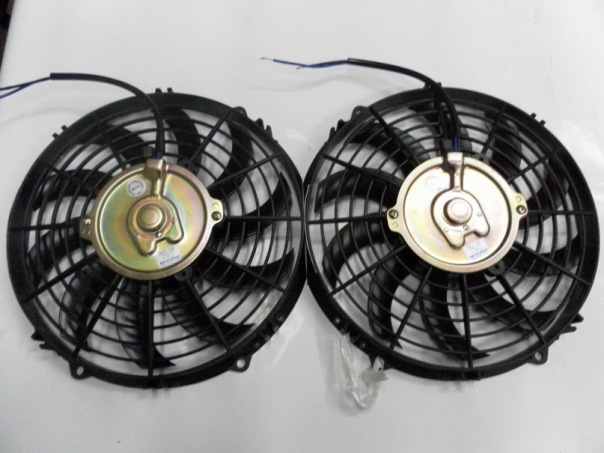

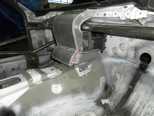

печка нам все еще нужна- ее изготовили с нуля используя чисти родной и сварочник

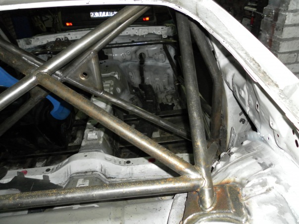

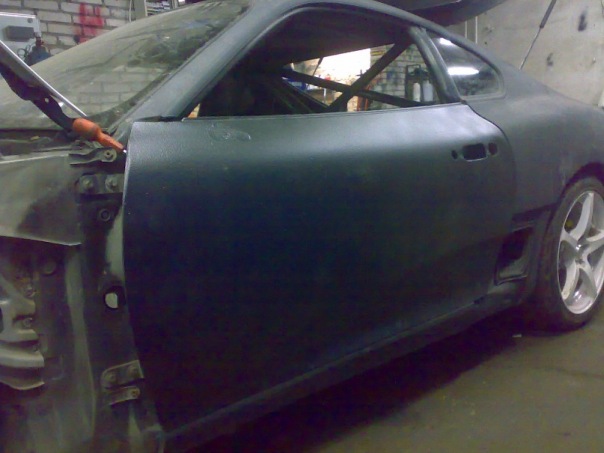

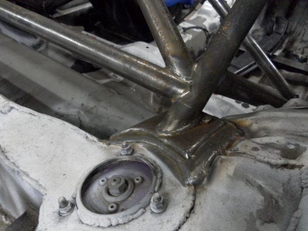

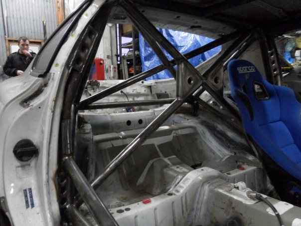

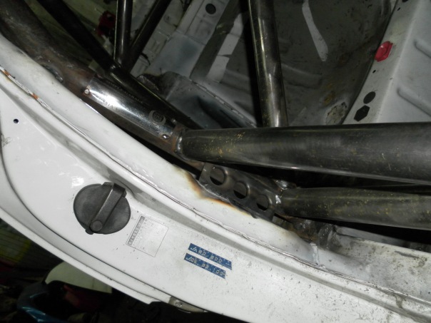

- - ham-ka   а тем временем тачка вернулась с каркаса) мак...   8.2.2011, 20:14

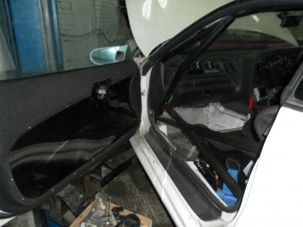

- - ham-ka   то что надо при пластиковых дверях ++ прочность ку...   9.2.2011, 3:33
- - ham-ka   ура   10.2.2011, 3:06
|- - master   мощно получается а заводские швы проварены да?   10.2.2011, 3:43
- - ham-ka   весь кузов   10.2.2011, 3:50
- - speed_sanek   Какой прайс на каккас и проварку, кто делал? Спаси...   10.2.2011, 15:29
- - ham-ka   все в питере делалось, проварка в маями, каркас си...   10.2.2011, 16:20

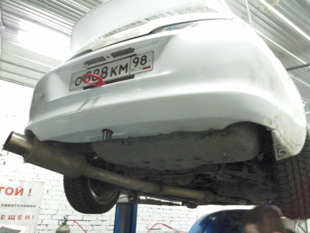

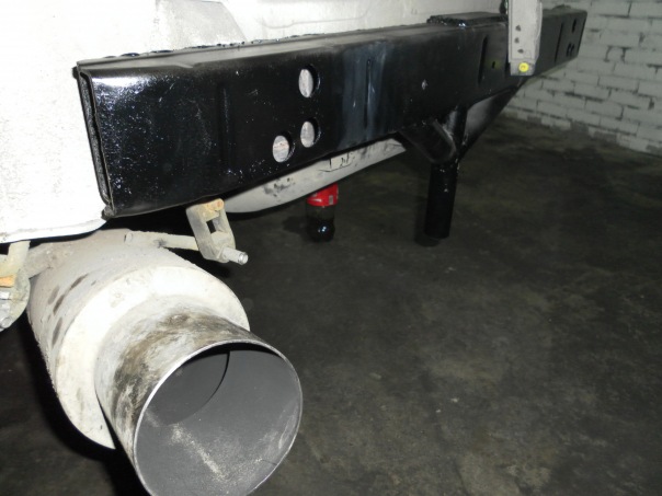

- - ham-ka   готов выкатиться к сезону 2011 соответственно по...   13.2.2011, 3:29
- - Bakki™   А проушины съемные? Мне тоже нужны, но я подумываю...   13.2.2011, 3:32
- - ham-ka   на болтах:) но как они помешают?   13.2.2011, 3:38
- - Bakki™   Мелочь конечно, но 0.5-1 км/ч скорости в конце пря...   13.2.2011, 3:57
- - ham-ka   в профиль они с минимальным сопротивлением:))   13.2.2011, 4:07
- - DyxLess   Где буксировочные взяли? скоко стоят? есть золотые...   14.2.2011, 14:10
- - ham-ka   сами делали, покрасить можно как захочешь, главное...   14.2.2011, 14:37
- - Bakki™   Мне тоже нужна парочка! Вы еще будете делать?   14.2.2011, 14:48
- - DyxLess   И я! Но мне 1, на перед   14.2.2011, 14:52
- - ham-ka   все возможно) ты бы двери видел:))   14.2.2011, 15:04
- - Bakki™   Про двери и крышку багажника помню, но пока подожд...   14.2.2011, 15:08

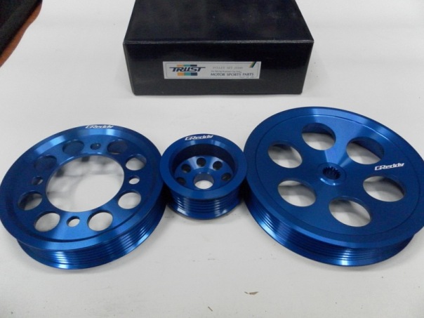

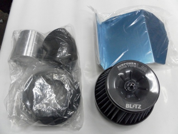

- - ham-ka   продолжу порнушку показывать) запчастюльки пришли)...   25.2.2011, 2:12
- - Bakki™   А что за веники? Мне нужны какие-нибудь небрендовы...   25.2.2011, 2:14
- - ham-ka   это биллионы, не самый бюджетный вариант, в моркве...   25.2.2011, 2:16
- - Bakki™   Кул, другое дело. Спасибо, гляну. Посмотрел... У...   25.2.2011, 2:19
- - ham-ka   в личке прямая ссылка   25.2.2011, 2:24
- - Bakki™   Thnx! Сейчас отпишу им   25.2.2011, 2:27
- - ham-ka   так как руль переносим решено было не дрочить мото...   25.2.2011, 2:33
- - Bakki™   Черт, хватит дразнить Панду Нужно экономить на за...   25.2.2011, 2:40

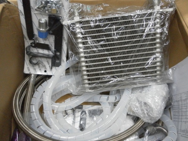

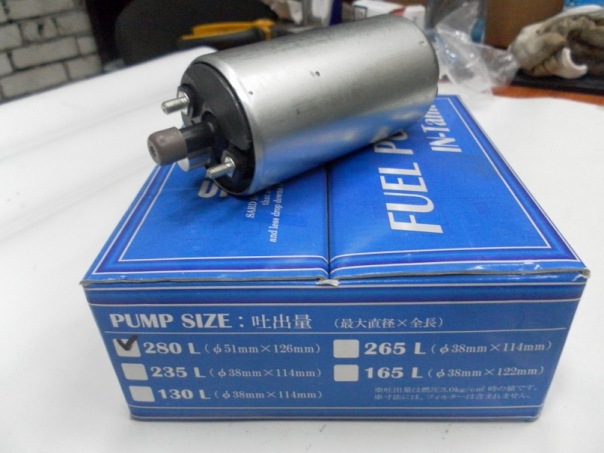

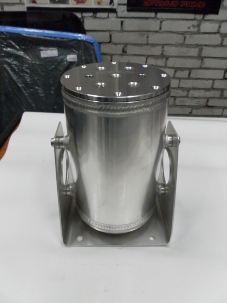

- - ham-ka   топливная система была б не полной без 1000сс форс...   25.2.2011, 2:44

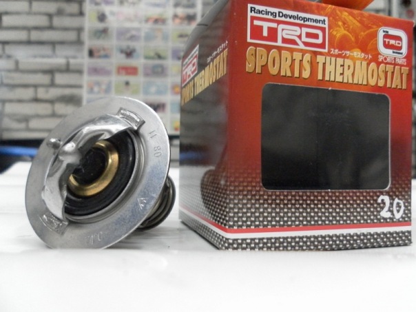

- - ham-ka   если панда еще жив- тогда десерт в студию) термост...   25.2.2011, 2:50
