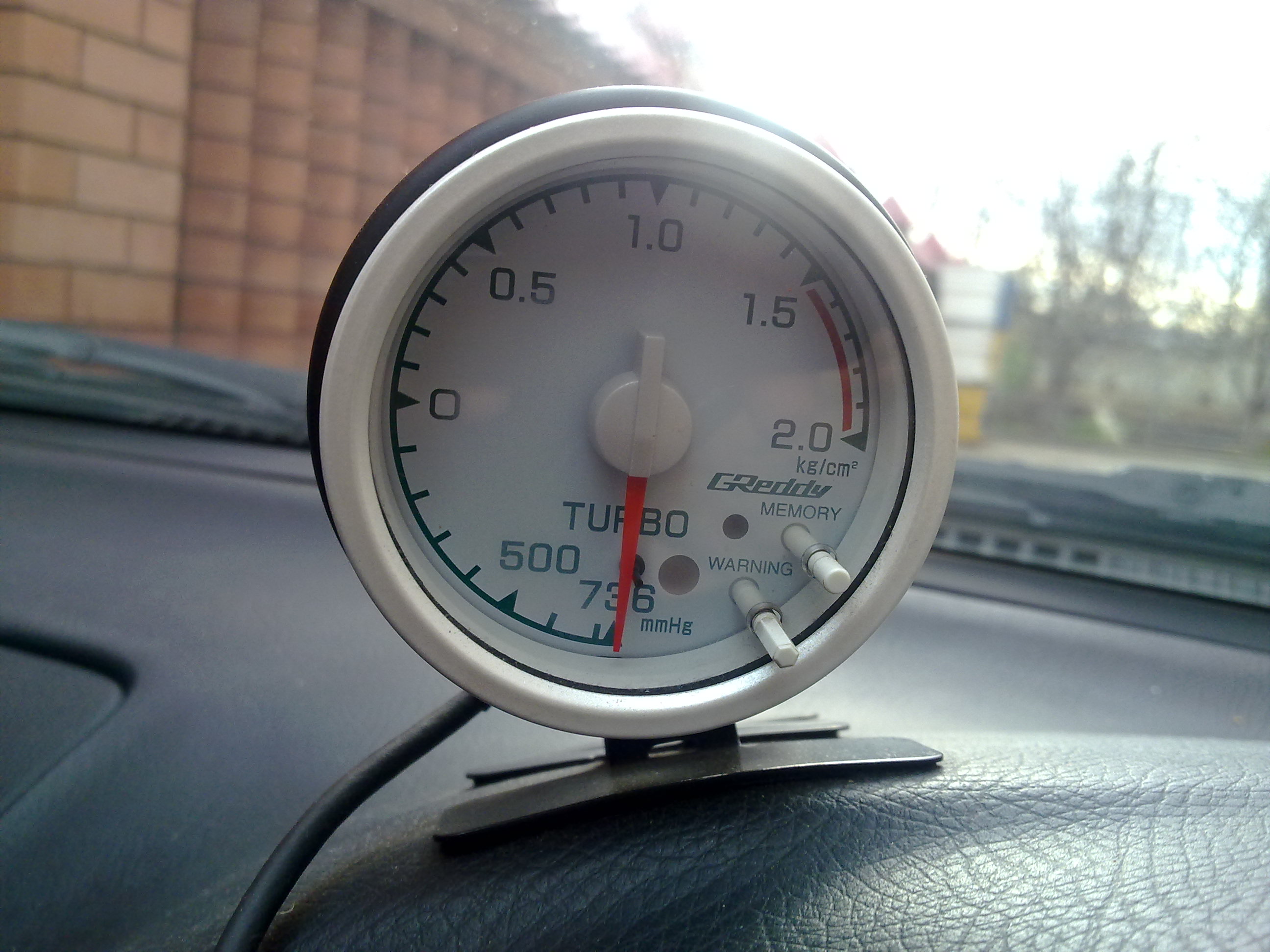

Всем Доброго времени суток. Сегодня подключил датчик буста в разрез с мапом показывает только разряжение, а когда поднимаю обороты до 3-5т об/м. он показывает 0 так и должно быть?. Датчик такой(фото) а при подключении к вакуумным трубкам через тройник он показывает 0 начинаю поднимать обороты он поднимается до 0.3-0.5 все делал в гараже машина не ездит (пока) если это важно. (последнее фото не мое)

- - Naxys   Всем Доброго времени суток. Сегодня подключил датч...   25.2.2011, 19:39
- - ham-ka   зе нагрузки он выше 0 и не полезет, надо прокатить...   26.2.2011, 0:32
