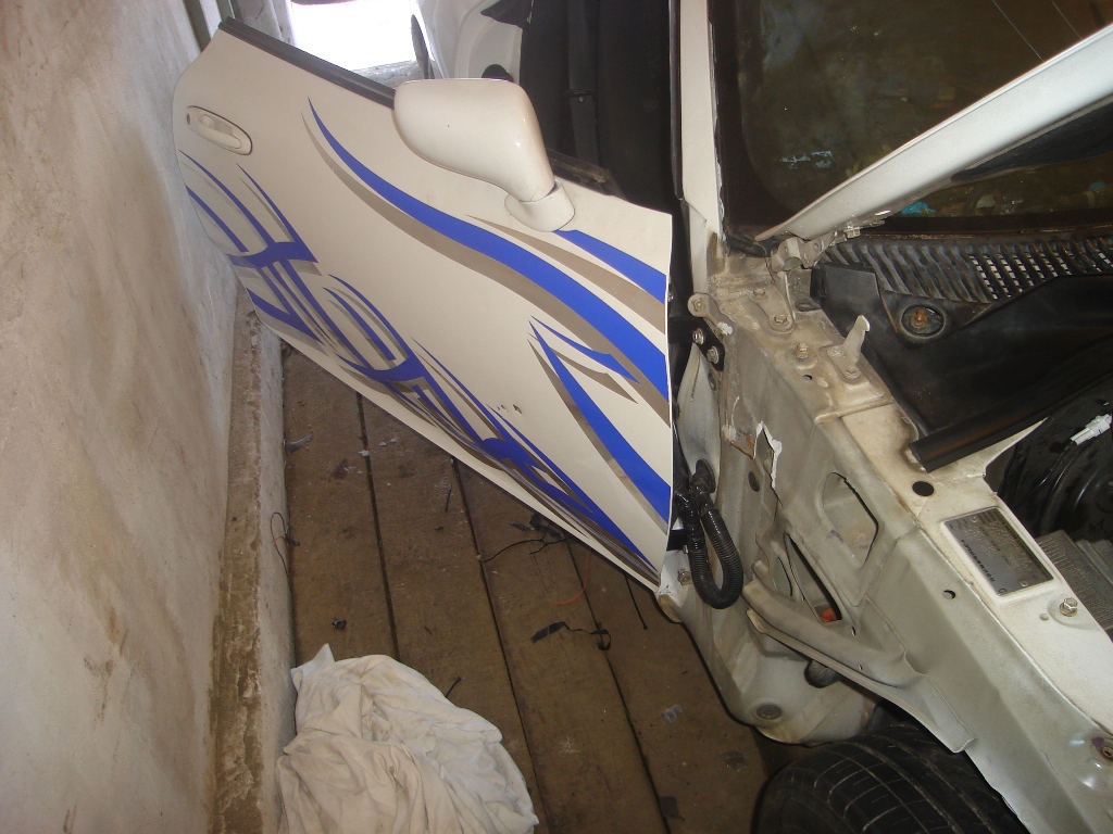

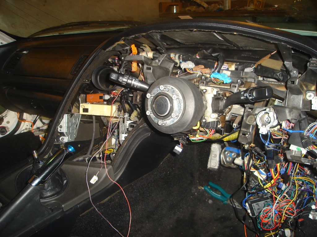

Наконец то дверь стала открываться, а не стоять рядом на стульчикеsmile.gif спасибо Subу за предоставленные детальки
Начал собирать салон, он останется в таком виде как на фото пока не придут и будут установлены все датчики ( буст, ЕГТ, ШЛЗ, Т масла, давление масла, Т воды, давление топлива)

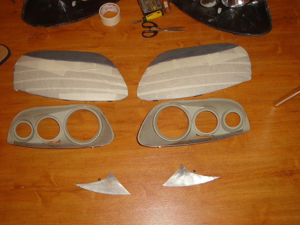

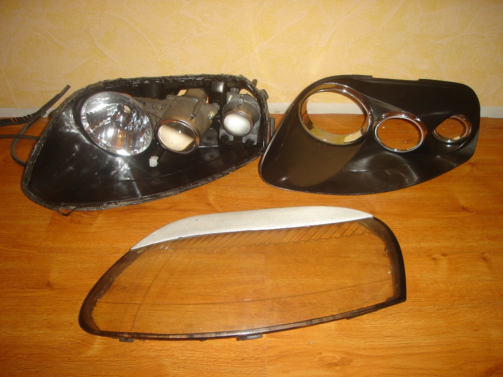

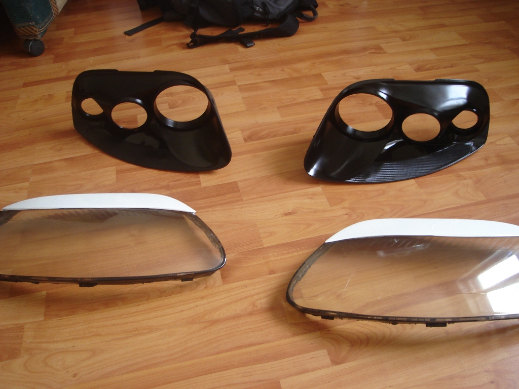

Снял и разобрал фары для полировки и покраски, внутрянку покрашу в черный мат, ресничики в цвет кузова естетсвенно.

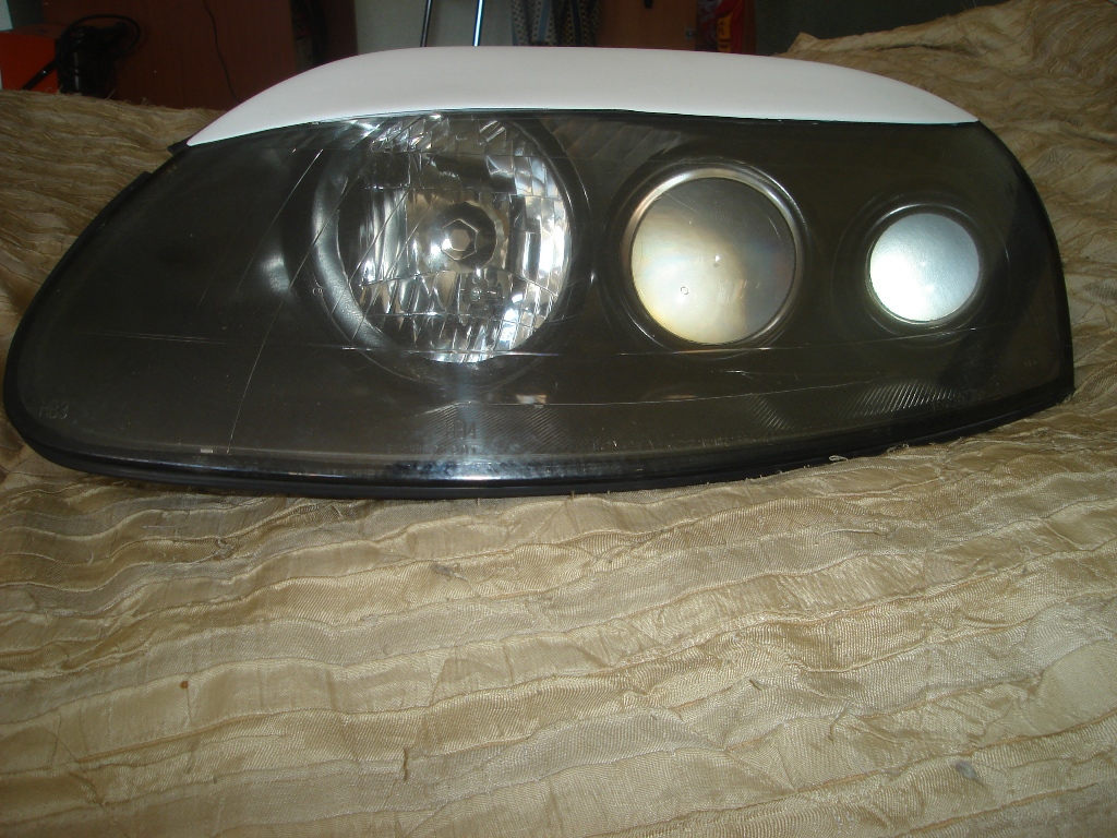

Фары готовы

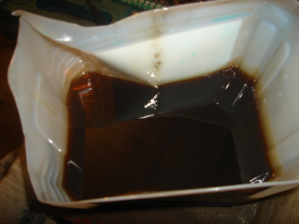

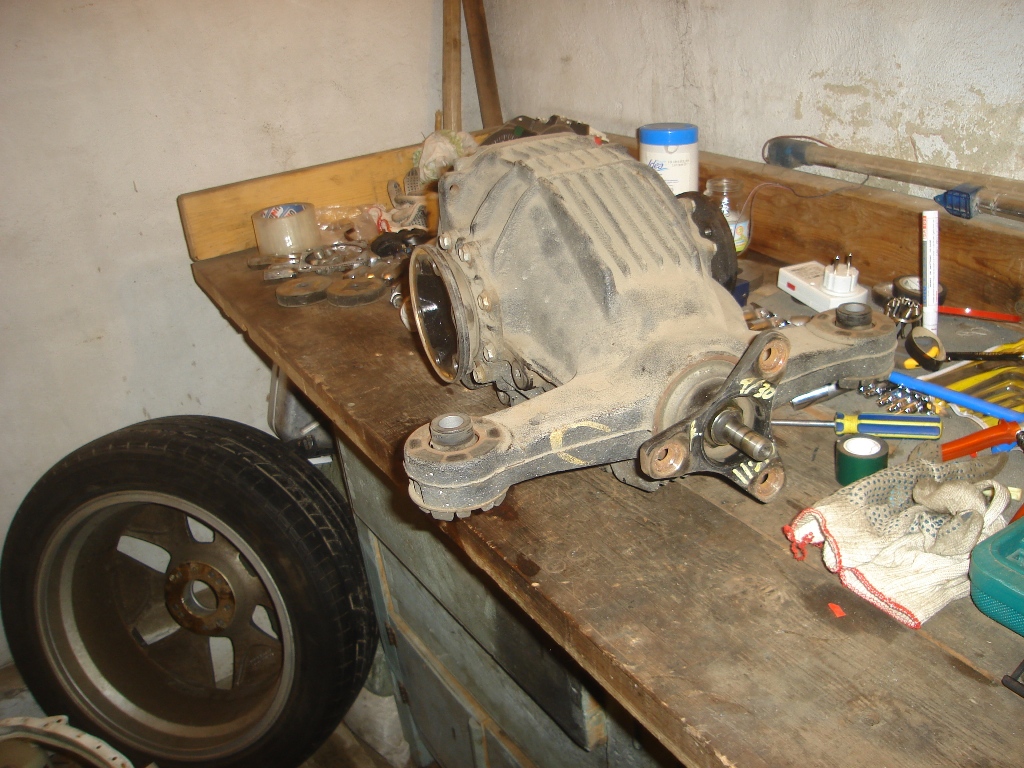

Наконец то снял редуктор, тяжелый он собака.
Сливая с него масло обратил внимание что вместе с маслом вываливаются куски похожие на солидол. Т.к. буду менять сальники то соляркой по возможности помою его. Масла кстати слилось больше чем там положено быть, при заправочной емкости 1,3 литра, литра 2 слилось как минимум.
