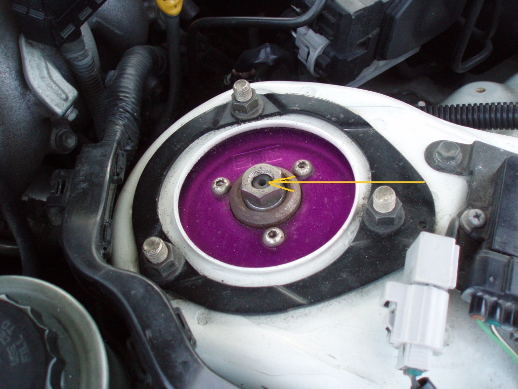

ключей естественно нет, машина пока стоит до тепла, потеплет посмотрю, что да как. Стойки в сборе. Один раз на них проехал до стоянки, чуть зубы не выплюнул, как четыре лома вварили, если после регулировки не бутем значительно мягче продам, поставлю сток+пружины какие нибудь с занижение.
Ещё может кто знает можно ли вкорячить стоковые опоры с этими стойками(может так отбивать не будет), а то они на шс.
Сдесь регулировка?

- - the_answer   а это что за штука   1.3.2011, 16:45
- - ximik   ракурс не фонтан, но на моих стойках такого не был...   1.3.2011, 16:49
|- - ataman   Приветствую,у меня такие стойки стоят,колпачёк в н...   1.3.2011, 19:10

|- - master   У меня такие же стойки, только вот шток торчит бол...   2.3.2011, 4:16
- - John_Travolta   Сверху регулировка на сжатие. На отбой это уже дру...   2.3.2011, 7:30
- - the_answer   странно, сегодня завтра сгоняю посмотрю на свои шт...   2.3.2011, 8:29
|- - master   Я столкнулся с такими стойками первый раз, хотелос...   2.3.2011, 10:34
|- - ataman   Вот как у меня,сделаю фото по лутше скину ,ну шток...   3.3.2011, 0:12
||- - ataman   Эти стойки HKS Hiper Max-2 не имеют регулировки кл...   3.3.2011, 0:30
||- - ataman   Вот как должно быть,правда качество фото не очень ...   3.3.2011, 21:49
