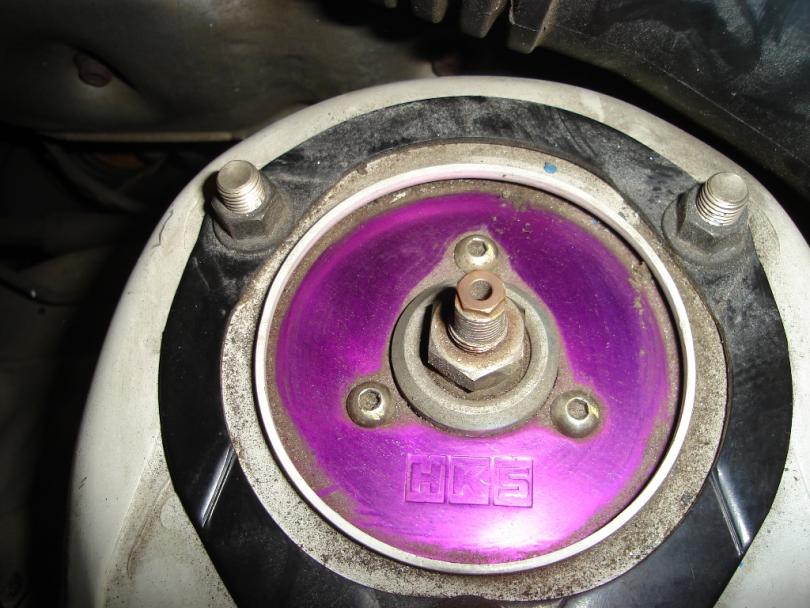

Подскажите, кто знает, как регулируется отбой на стойках hks hiper max 2. Прочитал, что там 30 положений. Там на стойках есть какие-то штучки под шестигранник, может с их помощью?

- - ximik   я свои уже поставил, знаю что положений реально ДО...   1.3.2011, 16:12
|- - the_answer   про регулировку высоты я понял, а что на счёт регу...   1.3.2011, 16:23
- - ximik   у меня сверху стойки есть отверстие под ключик, ко...   1.3.2011, 16:30
- - rom@888   Стойки HKS hiper max 2, их настройки и регулировки...   1.3.2011, 16:34
- - ximik   правда у меня гипермаксы 3   1.3.2011, 16:36
- - the_answer   а это что за штука   1.3.2011, 16:45
- - ximik   ракурс не фонтан, но на моих стойках такого не был...   1.3.2011, 16:49
|- - ataman   Приветствую,у меня такие стойки стоят,колпачёк в н...   1.3.2011, 19:10

- - John_Travolta   Сверху регулировка на сжатие. На отбой это уже дру...   2.3.2011, 7:30

|- - ataman   Вот как у меня,сделаю фото по лутше скину ,ну шток...   3.3.2011, 0:12
||- - ataman   Эти стойки HKS Hiper Max-2 не имеют регулировки кл...   3.3.2011, 0:30
||- - ataman   Вот как должно быть,правда качество фото не очень ...   3.3.2011, 21:49
