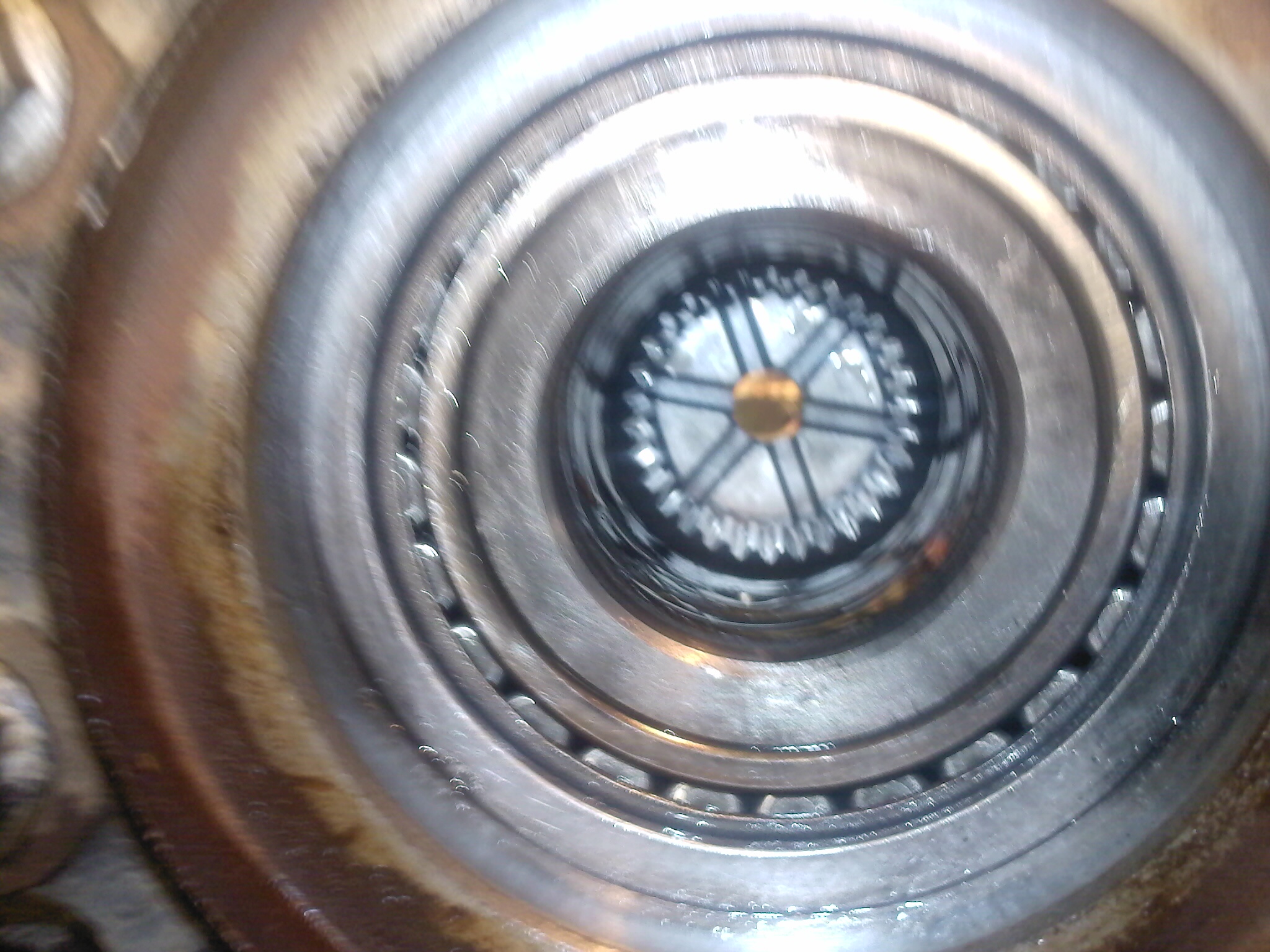

Наконец то снял редуктор, тяжелый он собака.
Сливая с него масло обратил внимание что вместе с маслом вываливаются куски похожие на солидол. Т.к. буду менять сальники то соляркой по возможности помою его. Масла кстати слилось больше чем там положено быть, при заправочной емкости 1,3 литра, литра 2 слилось как минимум.
Сообщение отредактировал master - 28.2.2011, 9:46

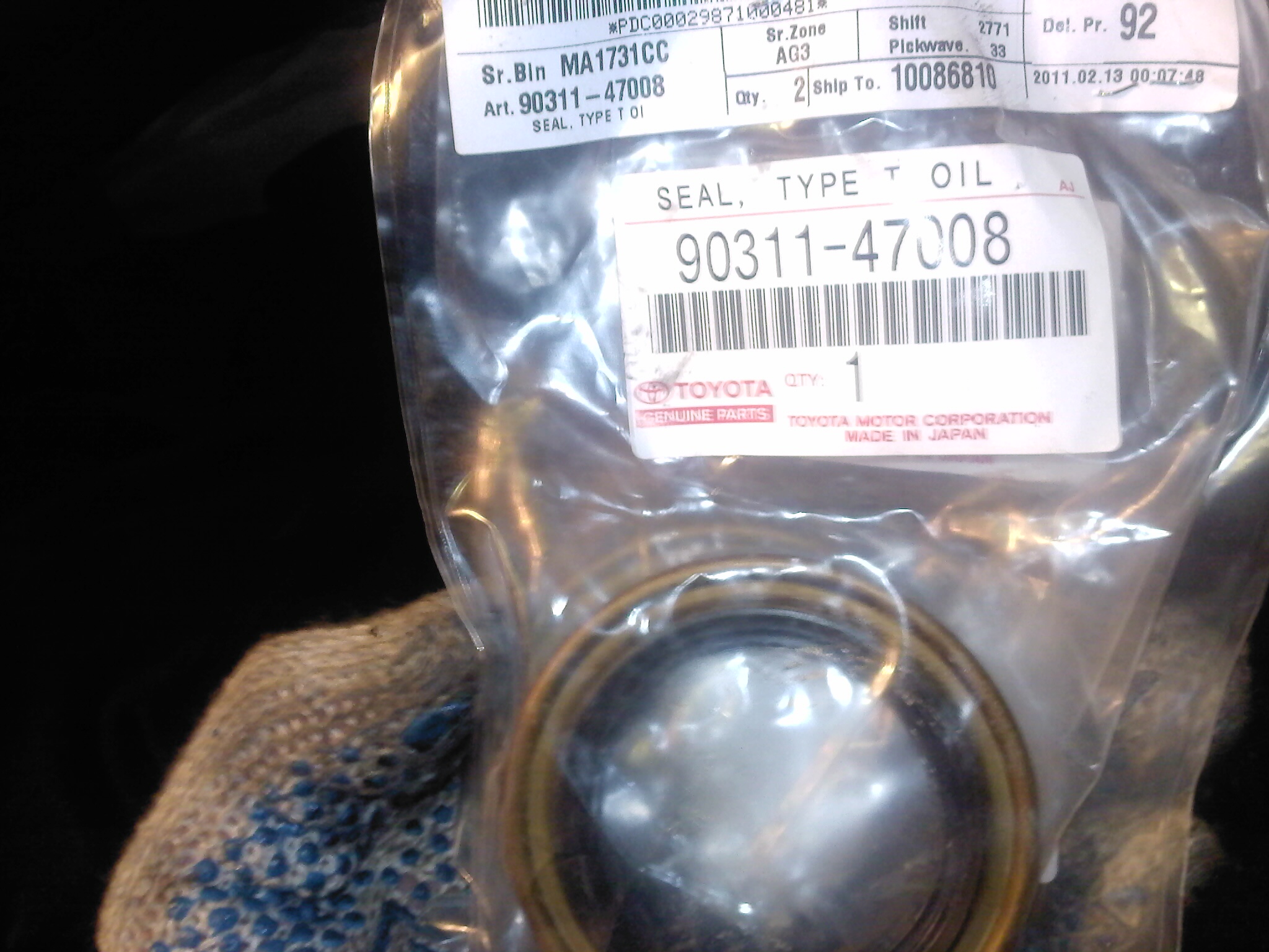

master
сообщение 2.3.2011, 13:55
Сообщений: 920
Регистрация: 31.3.2010
Пользователь №: 4 538
Сальники поменяны, немного фото.
