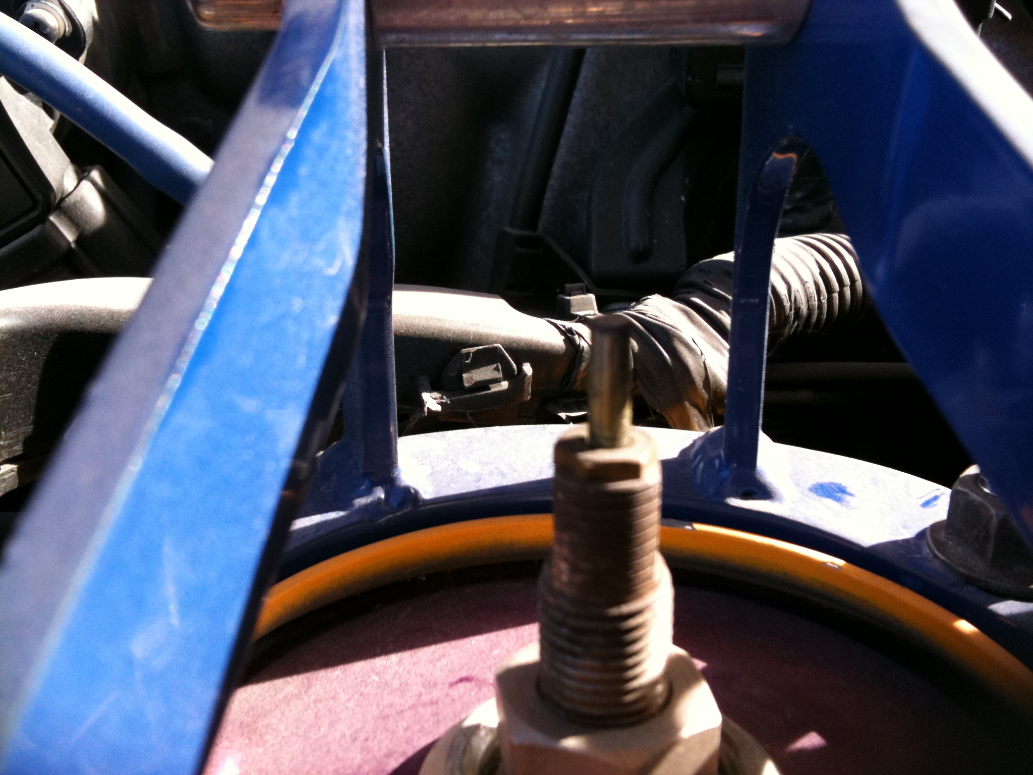

Вот как у меня,сделаю фото по лутше скину ,ну штоков у тебе не вижу под крутилки переключения жёсткости ! Их кто то до тебя пофигел,вот они должны быть в центре штока,там где у тебя отверствия мелкие !

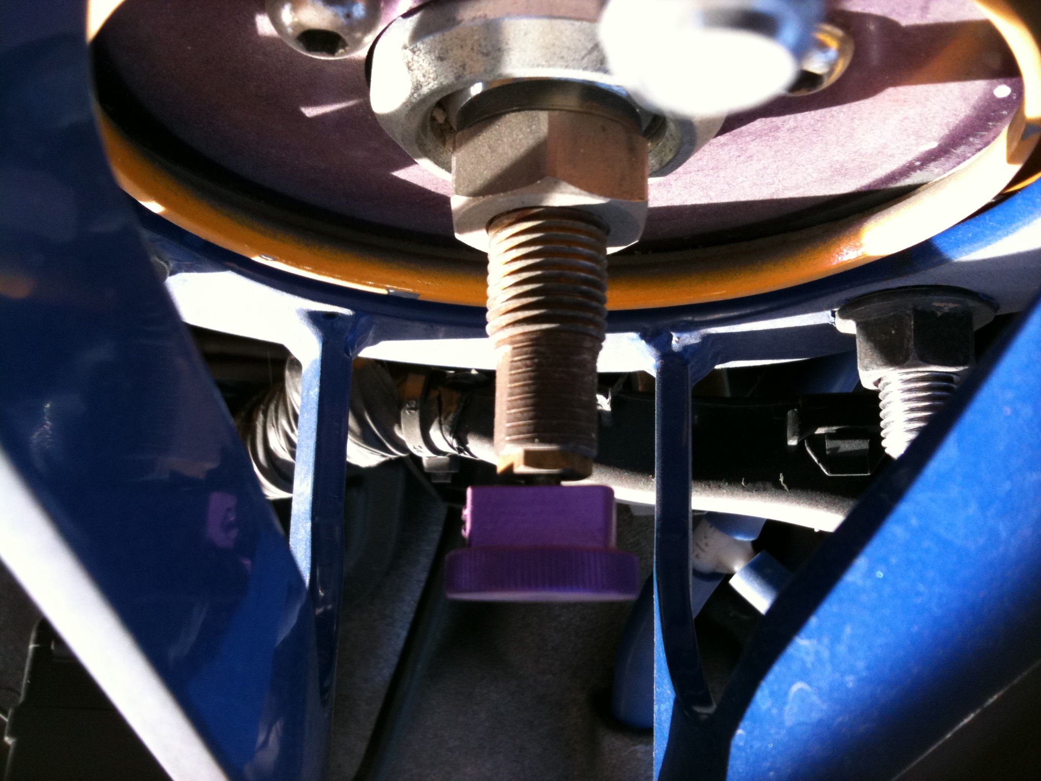

Вот как должно быть,правда качество фото не очень !

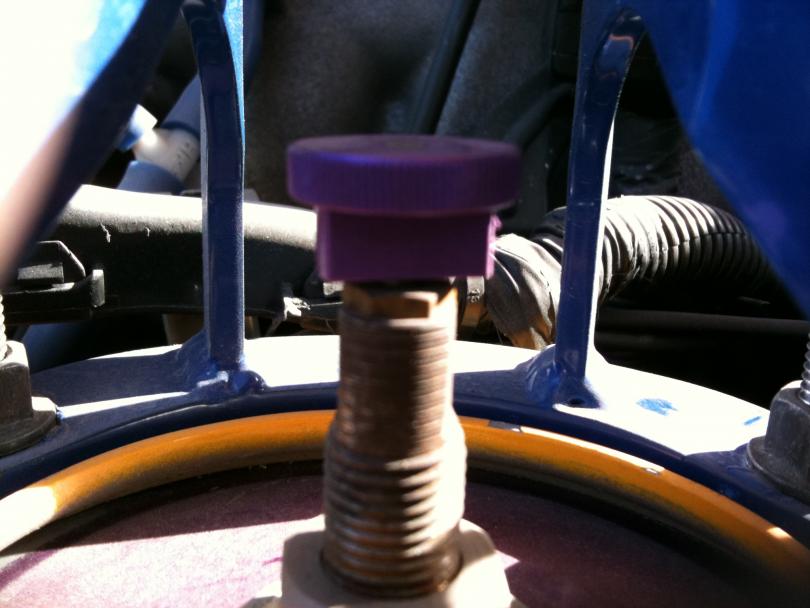

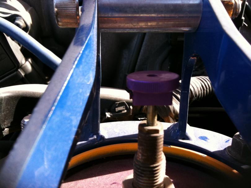

- - the_answer   а это что за штука   1.3.2011, 16:45
- - ximik   ракурс не фонтан, но на моих стойках такого не был...   1.3.2011, 16:49
