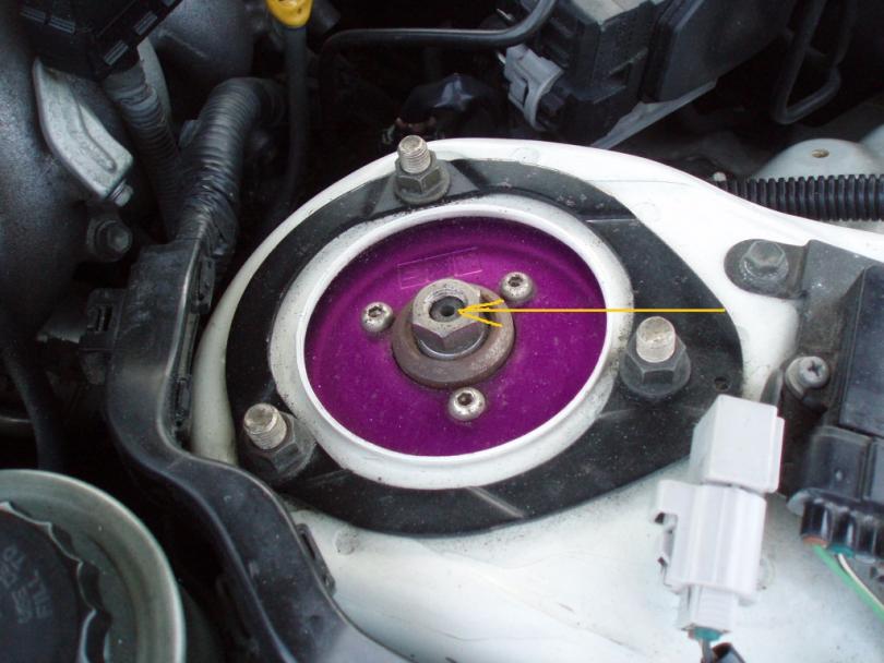

Подскажите, кто знает, как регулируется отбой на стойках hks hiper max 2. Прочитал, что там 30 положений. Там на стойках есть какие-то штучки под шестигранник, может с их помощью?

ключей естественно нет, машина пока стоит до тепла, потеплет посмотрю, что да как. Стойки в сборе. Один раз на них проехал до стоянки, чуть зубы не выплюнул, как четыре лома вварили, если после регулировки не бутем значительно мягче продам, поставлю сток+пружины какие нибудь с занижение.
Ещё может кто знает можно ли вкорячить стоковые опоры с этими стойками(может так отбивать не будет), а то они на шс.
Сдесь регулировка?

- the_answer   Как регулируется отбой на стойках hks hiper max 2?   1.3.2011, 16:01
- - rom@888   Правила, п. 1.3. Цитата1.3. Создавайте тему в соот...   1.3.2011, 16:08
- - ximik   я свои уже поставил, знаю что положений реально ДО...   1.3.2011, 16:12
|- - the_answer   про регулировку высоты я понял, а что на счёт регу...   1.3.2011, 16:23
- - ximik   у меня сверху стойки есть отверстие под ключик, ко...   1.3.2011, 16:30
- - rom@888   Стойки HKS hiper max 2, их настройки и регулировки...   1.3.2011, 16:34
- - ximik   правда у меня гипермаксы 3   1.3.2011, 16:36
- - the_answer   а это что за штука   1.3.2011, 16:45
- - ximik   ракурс не фонтан, но на моих стойках такого не был...   1.3.2011, 16:49
|- - ataman   Приветствую,у меня такие стойки стоят,колпачёк в н...   1.3.2011, 19:10
- - the_answer   ключей естественно нет, машина пока стоит до тепла...   1.3.2011, 19:35
|- - Naxys   Цитата(the_answer @ 1.3.2011, 20:39) Ещё ...   3.3.2011, 23:03
- - MOTOR   Да   1.3.2011, 22:38
|- - master   У меня такие же стойки, только вот шток торчит бол...   2.3.2011, 4:16
- - John_Travolta   Сверху регулировка на сжатие. На отбой это уже дру...   2.3.2011, 7:30
- - the_answer   странно, сегодня завтра сгоняю посмотрю на свои шт...   2.3.2011, 8:29
|- - master   Я столкнулся с такими стойками первый раз, хотелос...   2.3.2011, 10:34
|- - ataman   Вот как у меня,сделаю фото по лутше скину ,ну шток...   3.3.2011, 0:12
||- - ataman   Эти стойки HKS Hiper Max-2 не имеют регулировки кл...   3.3.2011, 0:30
||- - ataman   Вот как должно быть,правда качество фото не очень ...   3.3.2011, 21:49
|- - John_Travolta   Цитата(master @ 2.3.2011, 4:38) Я столкну...   4.3.2011, 1:38
|- - ataman   Ребята,к любым стойкам,типа тюнинговых,есть МАНУАЛ...   4.3.2011, 22:05
- - the_answer   дай ссылку на мануал, если не сложно, а то не мог...   6.3.2011, 11:02
- - ataman   Вроде здесь есть,если нет то в google поищи http...   8.3.2011, 20:02
