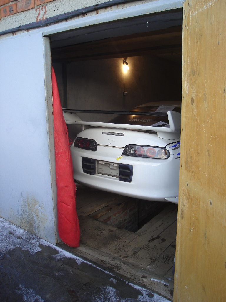

После долгих ожиданий я наконец то увидел ее вживую, заезжаем мы на стоянку и вот она стоит красавица, но первое впечатление было испорчено мелкими косяками которых небыло при ее покупке:
1. Сломан один ветровик и отломанная его часть аккуратненько лежит в багажникеsmile.gif
2. На водительской двери появилась мелкая вмятина, причем это ламбо дверь и кто то открывая ее закосячил краску на крыле, вторая дверь почему то не ламбоsmile.gif
3. Сперли наболдажник МКПП и BLOW-OFF (это меня расстроило больше всего)
4. Заменили акум на другой, который раздуло и он вот вот лопнет.
5. Треснуто лобовое стекло и нет одного дврника, причем не только щеточки а целикомsmile.gif
Удивился я и от размера резины, 225/50/18, как на такой ездили, там еле палец пролазит между крылом и покрышкой.
Из ништяков на машине стоит передний бампер и спойлер VS, пороги не знаю какие, и вроде накладки на задний бампер тоже есть. Также стоит фронт куллер TRUST и нулевик TRUST. Времени полазить по машине особо небыло, но что бросилось в глаза то и написал, в дальнейшем дополню. В салоне куча прводов, видимо будильники сняли а провода остались. Под капотом тоже куча проводов никуда не идущих, это видимо от неоновой подсветки, т.к. в машине нашел пару ламп и кое где на кузове прилеплены.
После осмотра и обнаружения всех косяков загрузили машину на эвакуатор и повезли в гараж, своим ходом побоялся ехать, да и в радиаторе каша была.
Добравшись до гаража затолкали машину, включил тепловую пушечку и стали греть радиатор, потом помпу, поддон, на все провсе ушло часа 2. Сняли акум, поставили другой, настал момент истины, очень хотелось услышать работу мотора и звук который издает банкаsmile.gif Нажимаем кнопку бр-бр-бр, крутит но не схватывает, еще раз бр-бр-бр, не завелась. Выкручиваем свечку, свечи залиты, изолятор пробит, на резьбе свечи масло и масляный налет в свечном колодце, свеча DENSO IK22 семерка. Вкрутили свечу обратно и пошли домой с мыслью что для начала надо поменять свечки, маслосъемные колпачки и прокладку клапанной крышки.

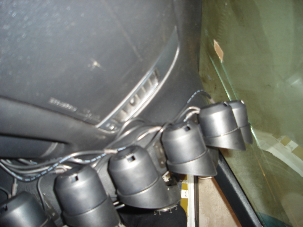

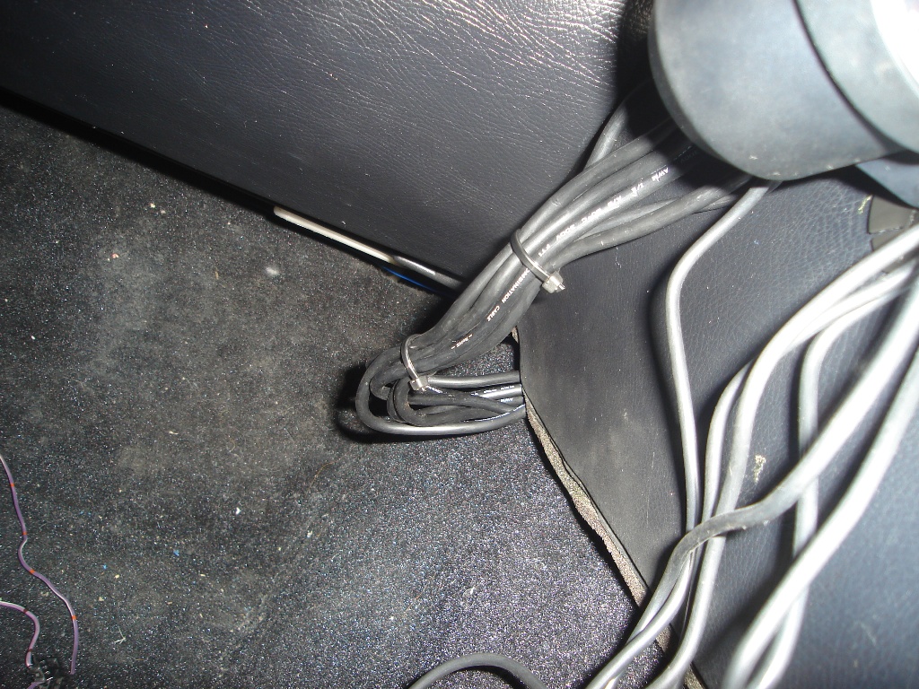

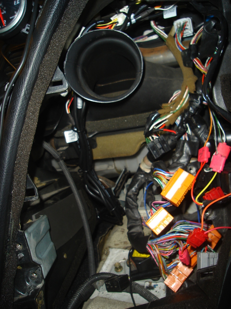

Грядка на месте, проводку от сенсоров по совету SUBа протянул через пипку от водительской подушки безопасности, т.к. руль не штатный и подушки все равно нету. В выходные все доделаю что не успел, а именно подключить сенсоры давления топлива и масла, и температуры масла.
Проводов конечно много, отдельная коса на датчики получилась
на этих выходных планирую завести свою малышку и посмотреть работоспособность всех датчиков.
