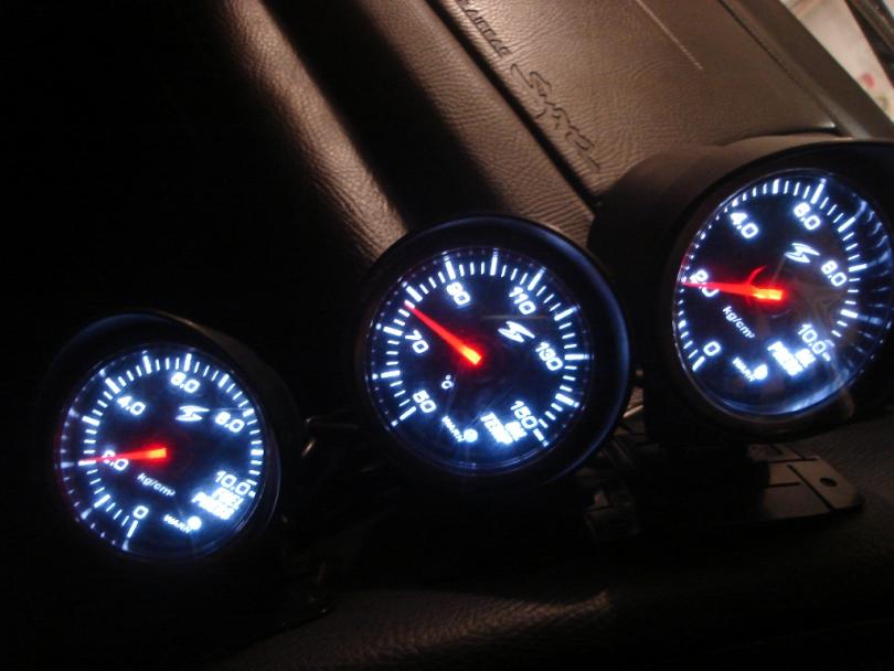

сегодня проверял их, показывают вроде точно, позже сфотаю.
что они мне показали на хх
разряжение где то 500
т воды еще не подключил
ЕГТ 280-300
давление масла 2
т масла 78
давление топлива 2
ШЛЗ на хх показывает какую то хрень, 17 или вообще прочерки ставит, сенсор в метре от турбины, на газ нажмешь вроде показания нормализуются, так и должно быть при такой установке?

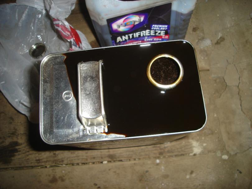

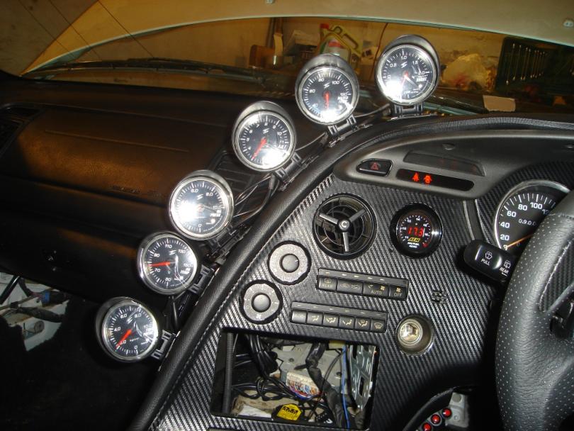

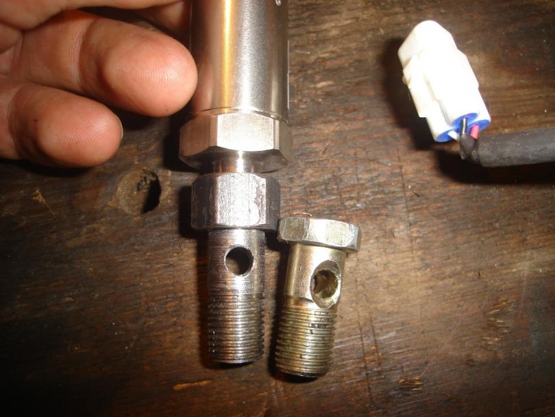

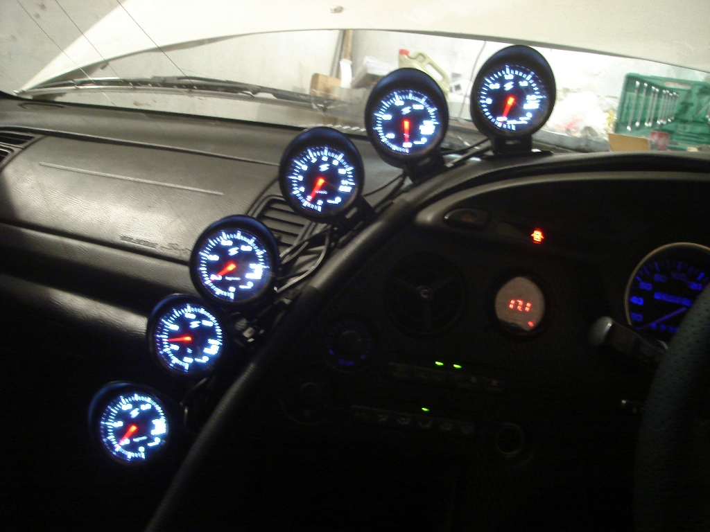

От того что я слил с мотора я был неприятно удивлен, это маслом то можно назвать интересно.
Штуцерок с сенсором давления топлива, сенсор поставил после топливного фильтра.

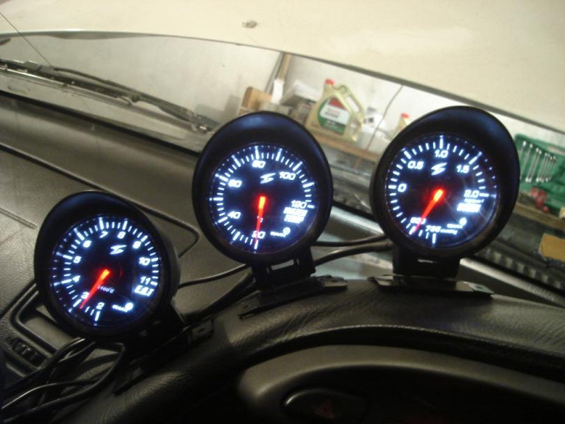

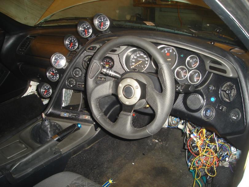

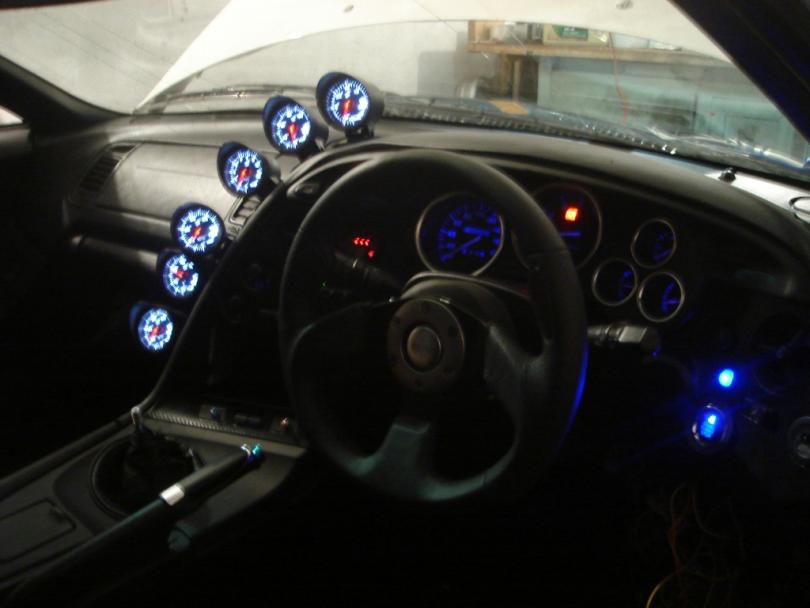

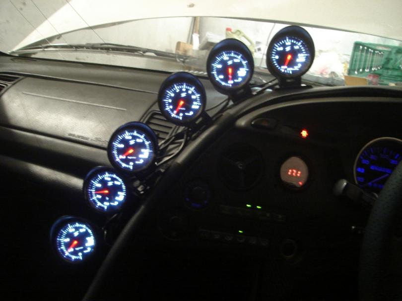

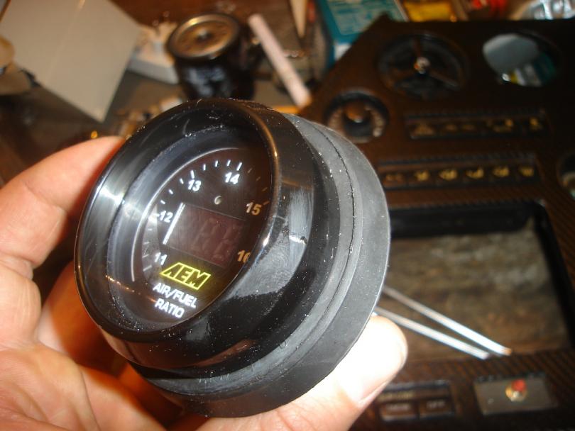

Так как часов у меня нет, то вместо них решил вкорячить показометр ШЛЗ, но он чуток меньше по диаметру, буквально 1-2мм, но при помощи советской манжеты натянутой на датчик и двухстороннего скотча все встало идеальноsmile.gif
Немного фоток датчиков и приборки.
P.S. пластик кулисы как то выбивается из общего фона, его тоже надо в карбон затянуть
