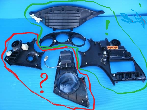

Приветствую,интересует такой вопрос,возможно кто нибудь компетентен в нём,при смене приборки ну соответственно накладок(пластик) на приборку,с дорестайла на рестайл,что и как,что подходит,что надо перемучевать ?

Проводка это решаемый вопросс ,тебе нужен весь пластик вокруг приборки и в том числе тот где климат и часы по дизайну они основательно отличаются ,а при наличии всего этого все возможно.(ну и конечно мануал с эл.схемой пины по мозгу все одинаковые на моей рестайл с до рестайл компом все работало ,имею в виду панель приборов ).

Спасибо за информацыю,почти всё купил,осталось ещё две позицыи,те что красным обведенны ! Правда фото дорестаил,а надо рестаил !
