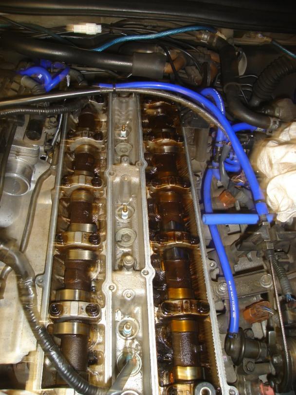

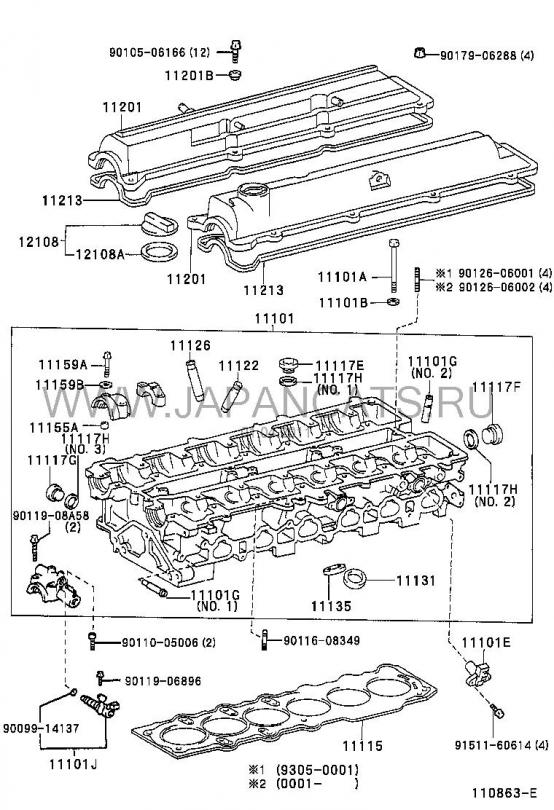

заменил прокладки на крышках валов которые заказывал на экзисте, судя по схеме они одинаковые (№ 11213), на самом деле это нифига не так. В итоге мне пришли две прокладки для крышки выпускного вала. Они немного отличаются, вкорячить вообщем можно, я вкорячил, пока все в норме, нигде ничего не давит.

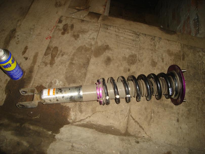

Сняв стойки был расстроен, все они (как я думал) были пустыми, хотя на вид были сухими, шток утапливался до конца и обратно выходить не хотелsmile.gif Как потом выяснилось из них вышел газ, через пипку на конце стойки, там стоит уплотнительное колечко которое уже от старости высохло и перестало уплотнять. Т.к. задние пыльники были порваны, то пришлось немного полирнуть шток. Жижу в стойка поменяли, газом накачали (я подозреваю что это Азот). Теперь надо им устроить тест драйвsmile.gif

- - Sub   Если правильно пользоваться каталогом, то видно, ч...   2.4.2011, 22:19
|- - master   разобрался уже. На схеме могли бы и по разному их ...   3.4.2011, 7:03
