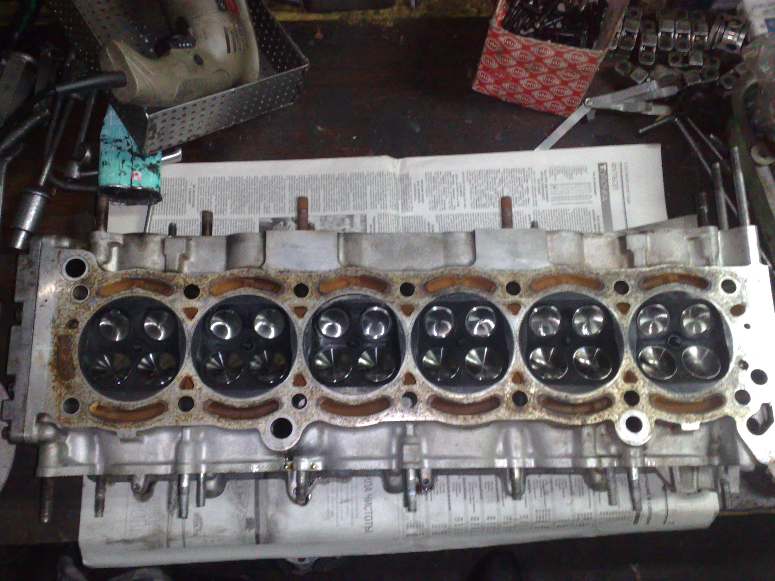

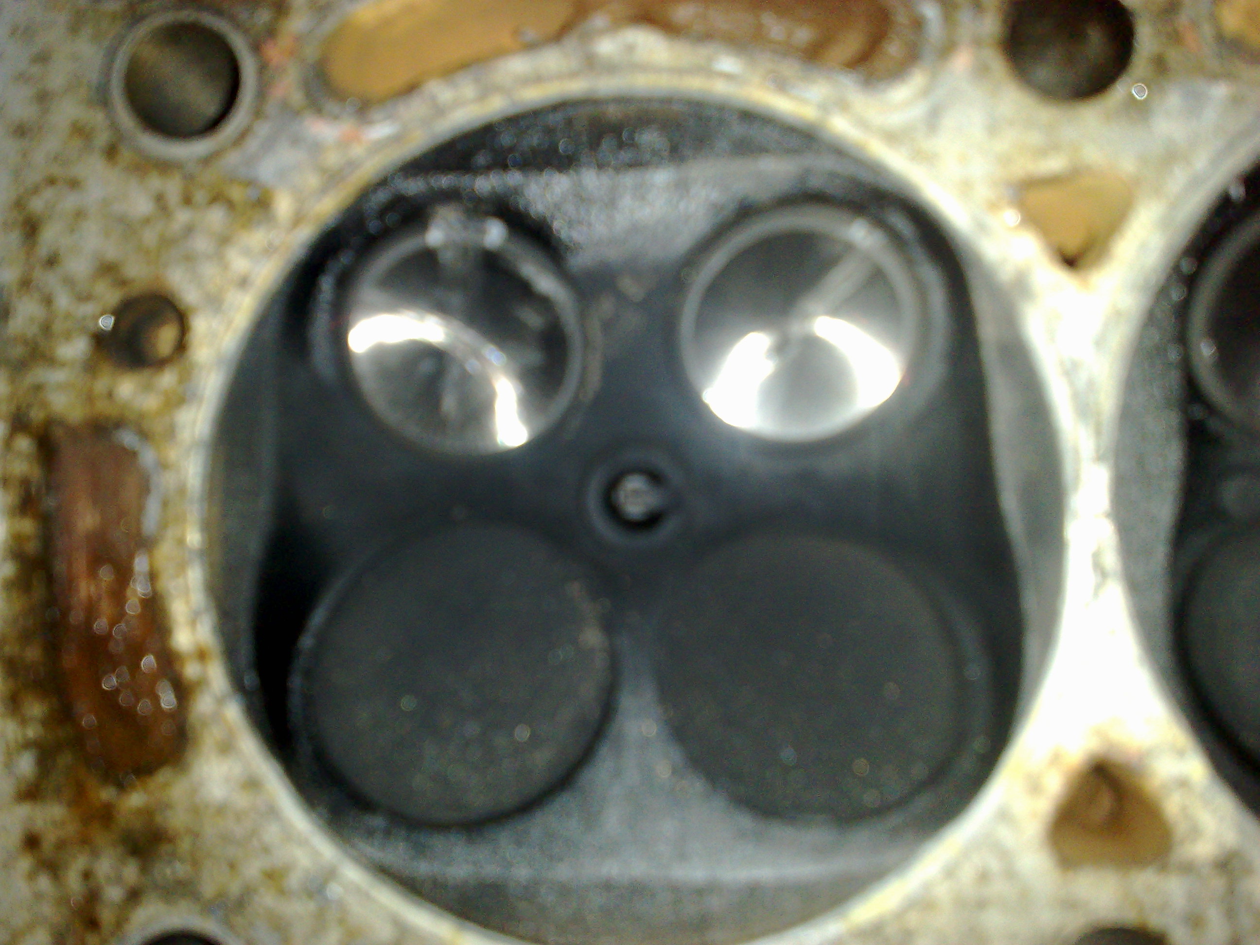

Настал черед клапанов. Слегка убрал неровности со стержня клапана в месте соединения с тарелкой, дабы улучшить проходимость потока.
Ну и решил уменьшить вес клапанов и степень сжатия заодно.
Ну и естественно развернул седла и притер клапана.
