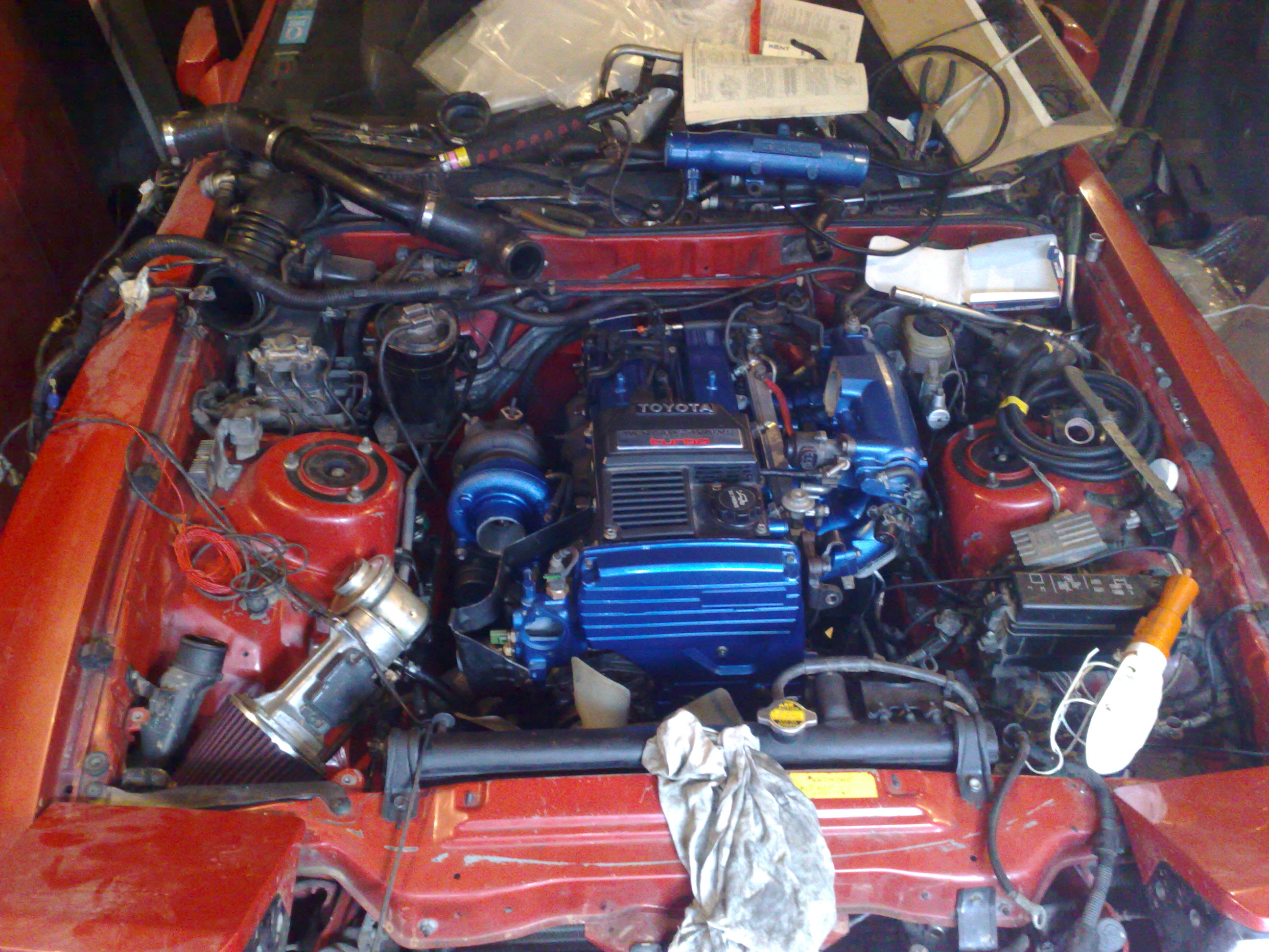

Привет всем Суправодам нашей необъятной. Давно хотел написать бортовик, но что-то мне всегда мешало. Ща вроде собрался с силами и духом.
Вообщем узнал о существовании такой машинки еще лет 7 назад. И наверно как и всем она сразу запала мне в сердце. До некоторого времени даже и не встречал их на дорогах Краснодара. Видел ее в Инете и белой завистью завидывал их хозяевам. Года примерно полтора назад товарищ мне поведал, что его кенты продают кое-какую в Темрюке. не замедлительно было принято решение ехать и глядеть. Выбрав выходные понеслись. Нашли адрес, и нам показали примерно это.
Состояние конечно нас повергло в шок. Салон разобран (на месте остался только парприз),кузов в хламе, под капотом- пусто. все комплектующие щедро врученые бывшеми владельцами были загружены в "салон". И мы вместе с ней отправились до дому, до хаты. после переборки оказалось, что масса деталей в хламе, многого не хватает. Вообщем-жесть.
Поразмыслив малость решил найти контрактный мотор в сборе. А кузов и всю тачку думал сделать только для спорта.
Но тут свершилось чудо. Появилась в продаже еще одна Супрочка. Незамедлительно поехал глядеть. Вот что я увидел.
Я подумал, что вариант очень офигенный, да и за небольшую сумму. Оставил задаток и ускакал восвояси копить рубли.
И вот 28.12.2010. я с нужной суммой в станице Павловской. Хозяин сказал, что мотор не в идеале и масличко выливается, так что ехать на ней не вариант. нашел эвакуатор. Отдал
и снова двинулись в путь.
На следующий день решил завезти . Граждане колхозники либо по доброте душевной, либо в запаре не отели патрубок выхода воздуха из турбы. вот и не заводился мотор. быстро устранил косяки, проверил масло, охлаждайку, перебра стартер, и вот оно чудо- завелась. двиг звучал яростно и дико, хоть его и тресло и коно_било. Катнулся туда- обратно по двору, убедился, что если четко попасть передачей в максимальный крутящий момент она и на 5 скорости в букс срывается и прет боком как е_анутая.
Малость покатавшись стал понимать, что датчик маслодавления или врет , либо нет давки, татчик температуры охлаждайки взмыл в небеса. Думал, что в скором времени разберу мотор, и там станет все ясно. Да мож и дотюню чуток. На этом и порешил. Загнал Зайку в гаражик, снял клемму с акумулятора на всякий случай, еще раз порадовался своему счастью , закрыл ворота и отправился домой.
Через сутки вернулся в гараж, чтоб продолжить находить косяки в машине и устранять при возможности. Открываю ворота идумаю что гаражом ошибся. Меня ожидал "маленький сюрприз".

Стало получатся примерно так.:))
Относительно того , что было по-моему забавно.

- - bolshoi   Ну вообщем и понеслись дальше работы по востановле...   31.1.2011, 20:46

- - bolshoi   Продолжая писать бортовик хочется отметить нароста...   6.2.2011, 6:34
- - bolshoi   Вывесил и откорректировал по весу отдельно каждый ...   6.2.2011, 13:09
- - Max7m   Пробки вытаскивал из колена?   6.2.2011, 15:48
- - LeXa   с полировкой колена ты наверное немного погорячилс...   6.2.2011, 23:21
- - bolshoi   Пришло время сборки низа. Все скидал, затянул по к...   8.2.2011, 14:36
- - drool   Мощный шкив колена На джейзетах поменьше будет)   8.2.2011, 14:50
- - bolshoi   Началось самое интересное. Тюнинг и сборка бошки. ...   8.2.2011, 14:53

- - bolshoi   Совмещение делается Маленько не так. Еще хотелось...   12.2.2011, 18:46
- - bolshoi   Настал черед клапанов. Слегка убрал неровности со ...   7.4.2011, 9:52
- - bolshoi   Дальше подумал, что не помешало бы отрегулировать ...   7.4.2011, 10:19
- - bolshoi   Стало получатся примерно так.:)) Относительно...   7.4.2011, 10:27
- - bolshoi   Завелся мотор проблематично. Расходомер показывал ...   7.4.2011, 10:45

- - bolshoi   Встал буст Контроллер Грейди, датчик буста дешевен...   7.4.2011, 12:05

- - bolshoi   Ожидаю 1JZ- GTE контрактный. Буду свапать.   24.8.2011, 22:17
- - bolshoi   Вчера приехал мотор. Буду искать все остальное для...   30.8.2011, 19:53

- - bolshoi   Думаю на данный момент есь все. Жейзед от марка 90...   3.9.2011, 12:01
|- - Archon   необходимы будут такие мелочи как: Шланг на вакумн...   4.9.2011, 13:35
- - bolshoi   Ну буджет пока размахнуться не позволяет. Щас стар...   5.9.2011, 19:23
- - bolshoi   Ну вот, поиски запчастюлек для свапа прошли успешн...   20.9.2011, 9:24
- - bolshoi   Подвернулся случай заиметь по сходной цене Кулек E...   23.9.2011, 18:32
- - bolshoi   Кулёк прикрутил. Забавно встал. Прилетели ништяк...   26.9.2011, 22:40
