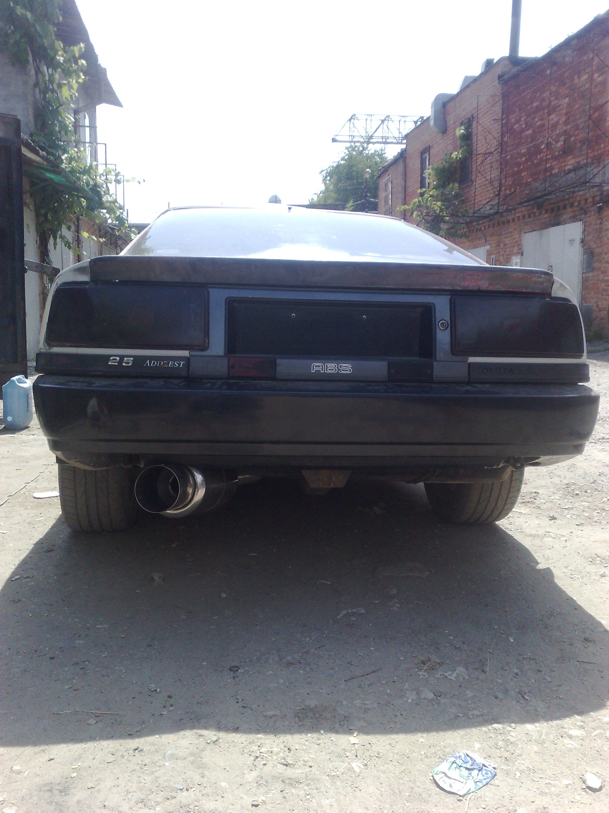

Подвернулся момент покрасить мою девочку. Времени конечно ушло не мало, но зато сам:))

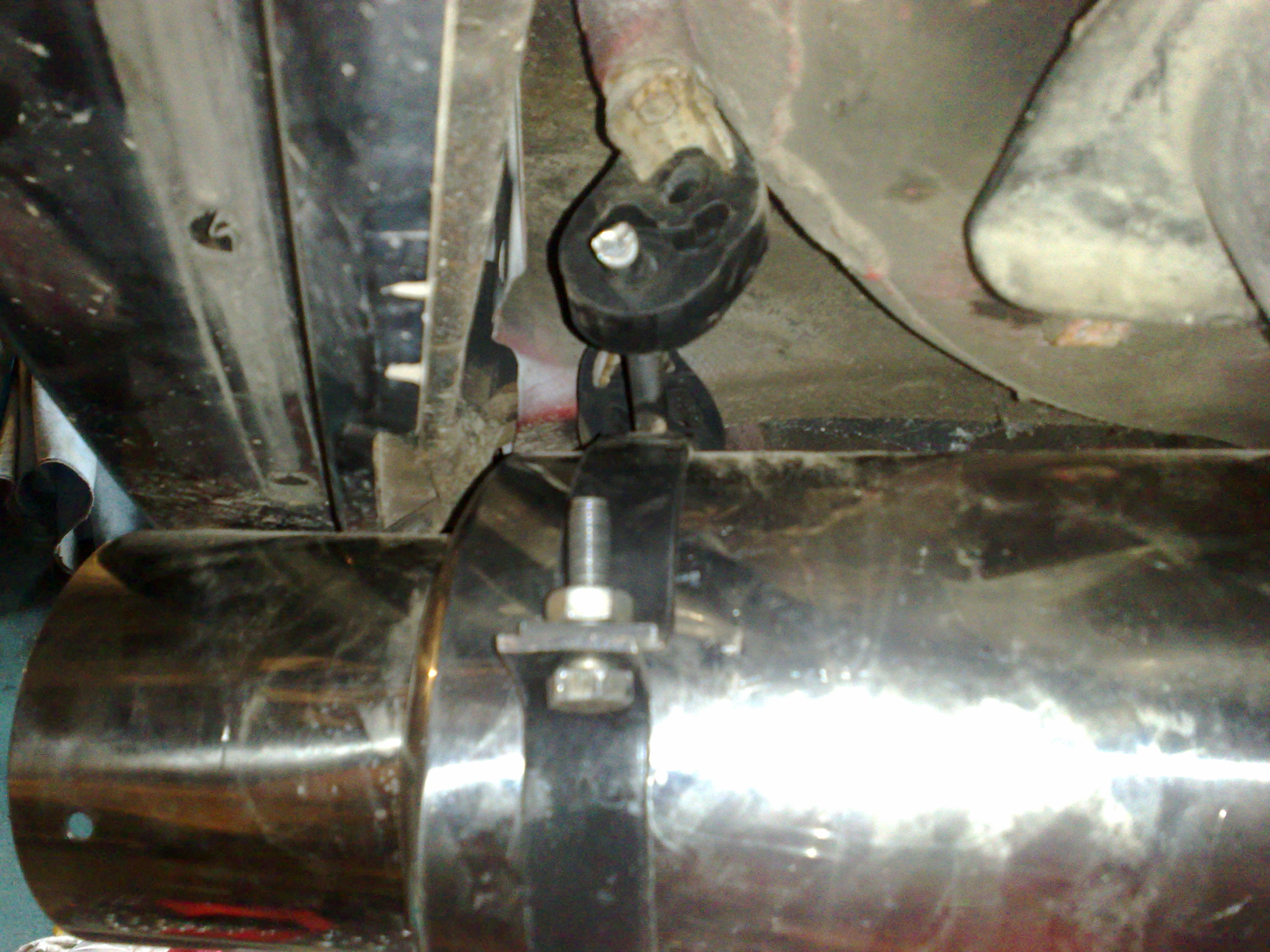

Обменял детальки с донора на бампер, фары , молдинги , решетку номера, спойлер с рогами. Заодно заимел приличный глушак, размерами 70 на 145.(вход- выход)
Звук радует по сей день.
Крепления варить не стал. Выручило крепление с Газели. Встало после незначительных изменений как родное.
