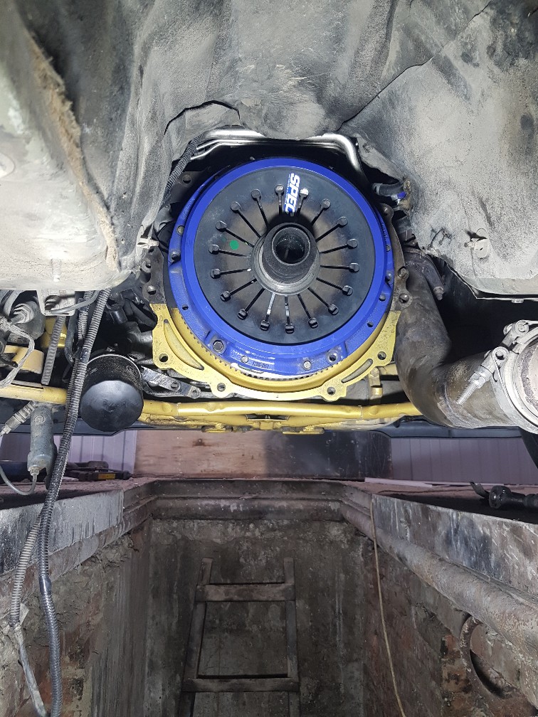

Всем привет.
Имеем 2JZ-GTE+R154. Катался я на стоке, с бустконтроллером, кульком, выхлопом, на давке 1.2bar и как говорится "Горя не знал")) Сцепление стояло заводское, органика. Купил VEMS, форсы,насос, поставили, ркшили немного настроить, т.к. было ещё прохладно -сцепа погибла, начала буксовать (диск сдался). Заказал с "Яху" диск Экседи, поставил и не отъездив неделю, порвал корзину(( (фото 1) Ладно, подумал я, видимо старая и т.п. и полез в нет, читать инфу. На "200миль" впервые увидел сцепление "Спек", начал гуглить... Инфы нашёл не много, но если честно, никто не писал, что "оно" совсем, прям Г... Там же продаются несколько дисков под него(как я понял корзина одна, но диск выбираешь под себя), выбрал диск "стэйч3+" метало-карбон. (заявлено, держит 620н.м. момента) Цена комплекта, с доставкой до двери-51000р. (Фото 2) На дроме, нашёл б.у. в очень хорошем состоянии, корзина не перегретая (не синяя, без канавок) диск 9мм (новый 10) + облегчённый, алюминиевый маховик. Цена 39500р. Подумал,прикунул и решил взять б/у, т.к. один маховик в магазине, стоит 25К Парень, отдал со скачухой, за 36т.р. Пришла сцепа, я рад, "полетел" забрал, поставил (фото 3,4,5) НО, радость была не долгой(( Спустя месяц, корзину тоже порвало как и стоковую+ к этому, накладка (феродо) на диске начала "гулять" другими словами ему пи..дец(( (хочу обратить внимание, что стоит он (диск) 20т.р.) 20 !!! Тысяч!!! Карл)) (Фото 6,7,8) Машина небыла толком настроенна, т.к. было холодно, никаких клачей, т.е. просто, обычное активное вождение, не более того. Спек смешной. 2JZ-GTE, турбины сток (ct20a), давление 1.1bar Притензий не имею не к кому,НО... Может, кому-нибудь, пригодится мой, ПЕЧАЛЬНЫЙ опыт, использования "этого" ГОВНА (извиняюсь конесно, но наболело) Всем добра!!!
Toxa-26rus R154, Сцепление " SPEC" ST631 (ПЕЧАЛЬ) 25.3.2018, 16:09
Ro_Ja Леша Dibang эксплуатирует сцепление Spec, только н... 25.3.2018, 22:48
Toxa-26rus Странно, не то слово..
Предполагаю, что на Гетраге... 26.3.2018, 0:58
John_Travolta У нас на JZA70 диск Spec держал даже драговые стар... 27.3.2018, 11:47
Toxa-26rus Хм... Интересное заявление. Б/У стоковое сцепление... 27.3.2018, 11:54
Sub Toxa-26rus, не у одного тебя подозрения в надежнос... 27.3.2018, 13:55
Toxa-26rus Спасибо Sub, почитал.
Можно делать выводы,что изм... 27.3.2018, 14:29![]() ![]() |
