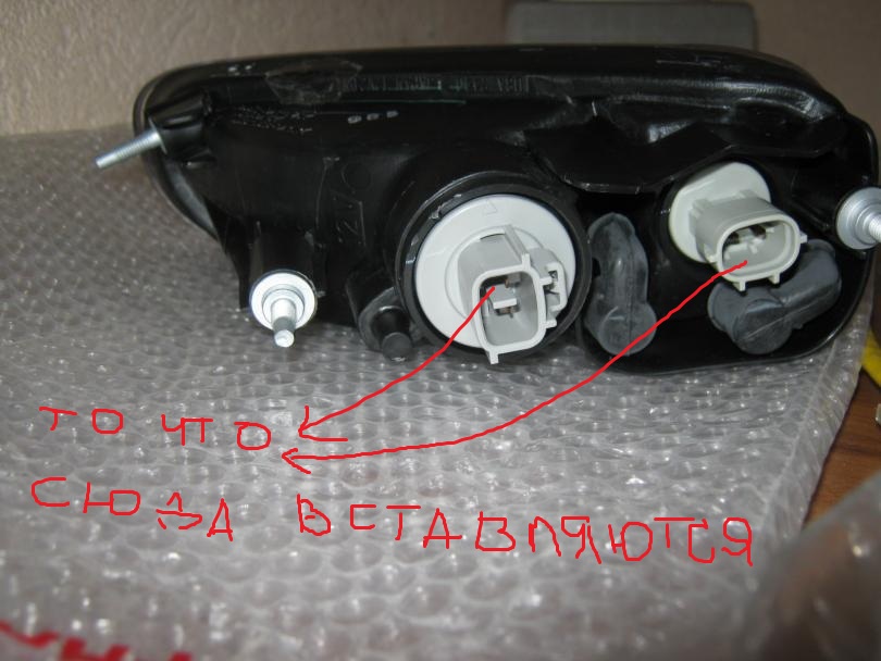

я эти фишки у себя нашёл. а вот на другую сторону фишка с лампочками есть (на три пина) а вот то что туда вставляется нету. подскажите нумер ?!

Surgut88,
А в каталог слазить ?
90980-11622
2-й ряд 3-я слева фишка
http://www.japancats.ru/Toyota/Parts.aspx?...0%B8%D0%B7%2011

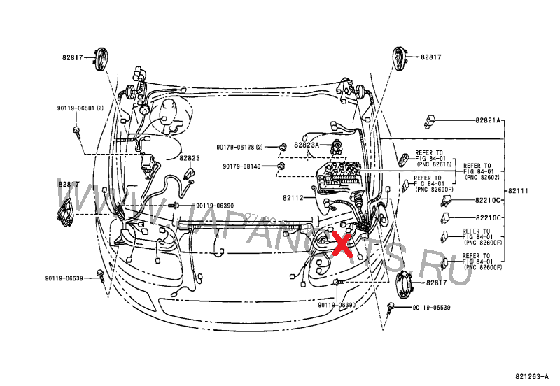

Подскажите пожалуйста номер детали что обозначена крестом на схеме.
Это пластиковый короб, через него проходит жгут проводки. Крепится он на брызговике сразу за фарой (левый).
По каталогу вроде нашел что-то подобное, но не уверен на 100%.
И ещё нужен номер пластиковых хомутов что держат проводку над стаканами.
Заранее благодарю!
сообщение 27.9.2013, 12:56
Отдельно от проводки нельзя купить, даже если есть номер, который, кстати, на самой детали и написан.
Держатели проводки могу привезти. Кроме номера "13" - он снят с производства.
сообщение 27.9.2013, 16:13
Печально что нельзя отдельно, наверное теперь только при свапе её заменю вместе с проводкой biggrin.gif
