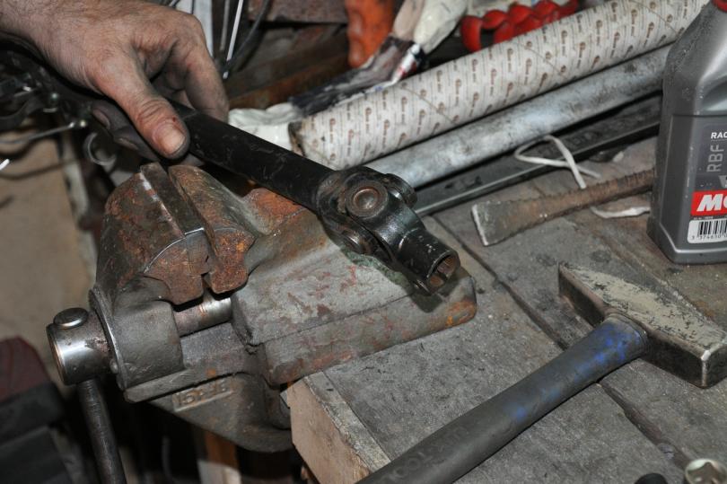

Собрали полностью всё ходовку, опустил машину на колеса. Теперь спереди всё в идеале - всё, кроме верхних рычагов - новое! На верхних обновил пыльники и смазку, в рейке - тяги, смазку и её втулку.

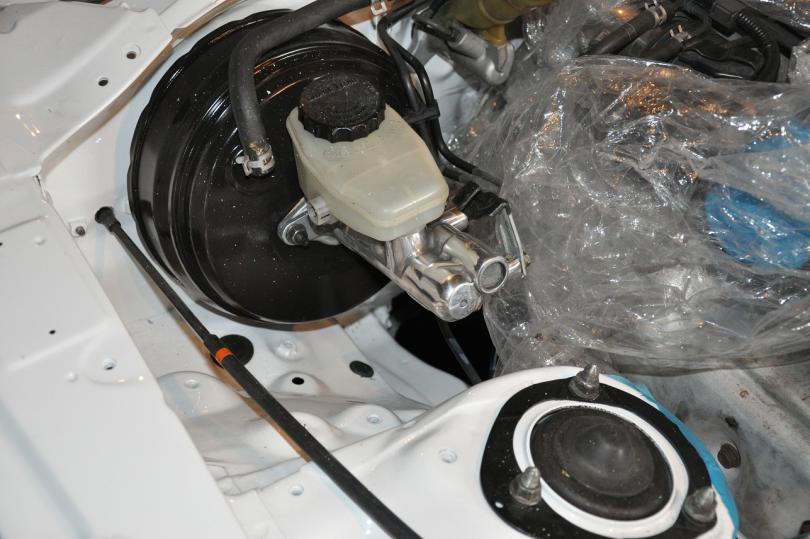

Прикрутил ГЦС, свежеокрашенный вакуумник. Потом решил промыть ГТЦ, ибо в бачке было столько черноты! Отмыл всё внутри, думаю надо почистить и сам ГТЦ снаружи - ну и отполировал его в зеркало biggrin.gif В общем - как новый занял своё место.

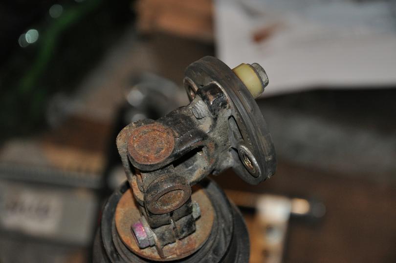

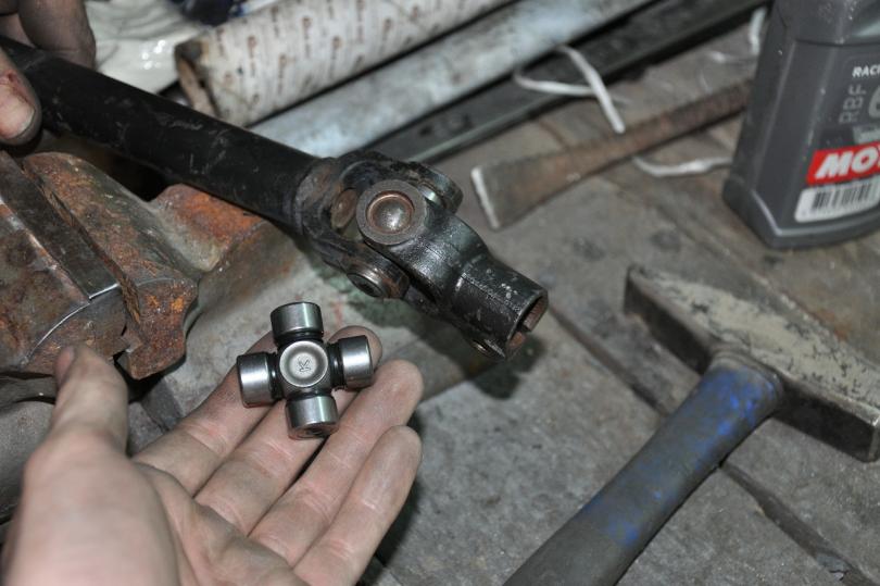

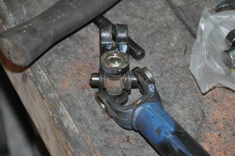

Так же разобрались с рулевым валом - задолбал люфт!
Посмотрел экзист - один вал 4, второй 7,а третий вообще 18. Ну думаю беру всё по 2шт, чтобы наверняка )
А в реальности я отобрал у своего друга Blaze пару крестовин, что он себе на Сарая 30ого ставить хотел и впаял их себе. К слову стоят они 300р, что немного дешевле 30к.
Поменяли только одну - что ближе к рейке, она как оказалось, и закусывает и люфтит. Выбили её - ржавая местами.

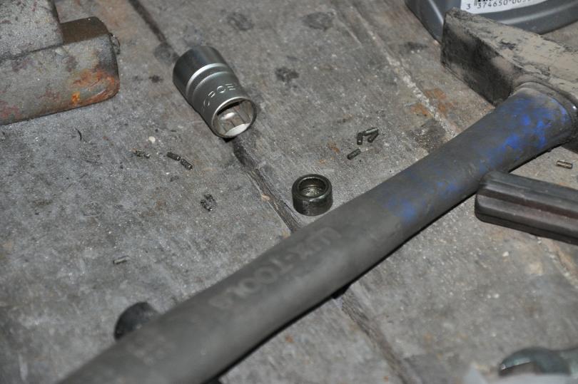

Батя долго мучался, но забил новую - долбанные ролики вечно осыпались biggrin.gif Но в итоге запрессовали - всё супер. Как новая! Вторую и третью трогать не стали - они отличные. А первая не крутится толком и не смазывается - вот и подклинивает.
Для выпрессовки использовали голвку на 16, тиски и болт ГБЦ старый )

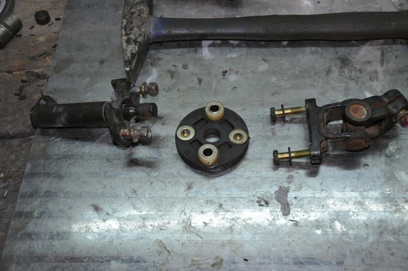

А вот нашли интересную вещь - муфту резиновую, как на кардане, теперь думаю оставить или убрать её, чтобы повысить чувствительность руля.
Ну еще отмыли гетраг ) И поставили радиатор "на стапель" - пришел сволочь кривой (видно повело при сварке или транспортировке) - бачки верхний и нижний были не параллельны друг другу. Из-за этого когда ставил его в нижние уши крепления сверху он не вставал нормально. Теперь идеальный )

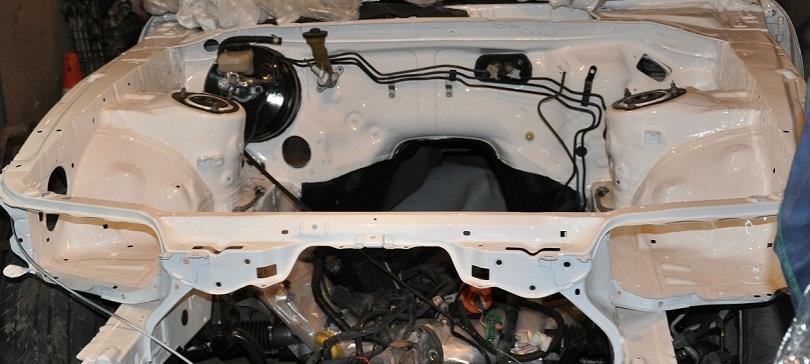

Ну и очередной тизер. Атэншон ту дитэилс.
сообщение 22.6.2012, 11:59
Сообщение #770
Дрочер! Тачка должна валить!!!!

Выкладываю фото ГТЦ

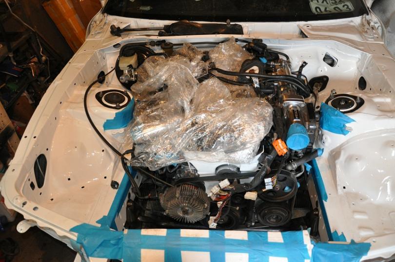

Ну а вечер пятницы не прошел в барах и клубах - мотор к КПП заняли своё место:
Зато суббота и воскресенье были полны алкоголя. Поэтому прогресса толком нет, разве что вчера "для галочки" заехал и чуток подсобрал.

drool, а что моторный щит не закрыл?
сообщение 25.6.2012, 9:53
Сообщение #776
сообщение 25.6.2012, 9:54
Сообщение #777
Не закрыл шумкой? Моя пришла в негодность, новую я не покупал. Меня так всё устраивает smile.gif На край - куплю новую да вытащу мотор, дело то biggrin.gif
сообщение 25.6.2012, 9:56
Сообщение #778
