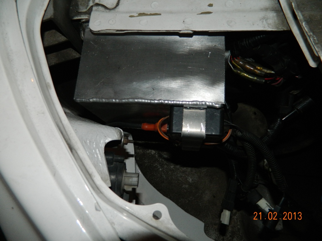

сообщение 20.2.2013, 10:46
Сообщение #442
master
сообщение 20.2.2013, 11:02
Сообщение #443
Сообщений: 920
Регистрация: 31.3.2010
Пользователь №: 4 538
2 moviegear я конечно учусь варить, поэтому варю все подряд:) но блоки на скотч я бы не стал вешать именно на лыжу т.к. они довольно увесестые, если их клеить на скотч они бы клеились паралельно друг другу и не влезли бы 100%, проверял, от тряски бы их оторвало, а на болтах оно как то спокойнее, надежнее:) в моторном отсеке они на скотче были у меня, оторвал без особых усилий

сообщение 20.2.2013, 11:13
Сообщение #444
У меня были на стекольном герметике rofl.gif Предыдущий хозяин удружил )

сообщение 20.2.2013, 12:56
Сообщение #446
А бампер примерял? Не будет цеплять боковыми воздухозаборниками за алюминий?
master
сообщение 20.2.2013, 13:23
Сообщение #447
Сообщений: 920
Да, конечно, примерял. С этого и начал, поставил бампер, померил расстояния необходимые, прикинул, потом только начал распускать лист алюминия, сварил одну "коробочку" и поставил бампер, все встало отлично. Со второй такая же песня. Буду в гараже сфотаю как это с бампером смотрится.

сообщение 20.2.2013, 13:51
Сообщение #449
Сообщений: 920
А кто сказал что он теплый smile.gif обычный 3*6
А хорошо иметь не только теплый, но и большой гараж:)

Цитата(master @ 20.2.2013, 13:19) *
каждый извращается по своему:)
согласен
а так, на скотч и сверху на кулёк, держится отменно

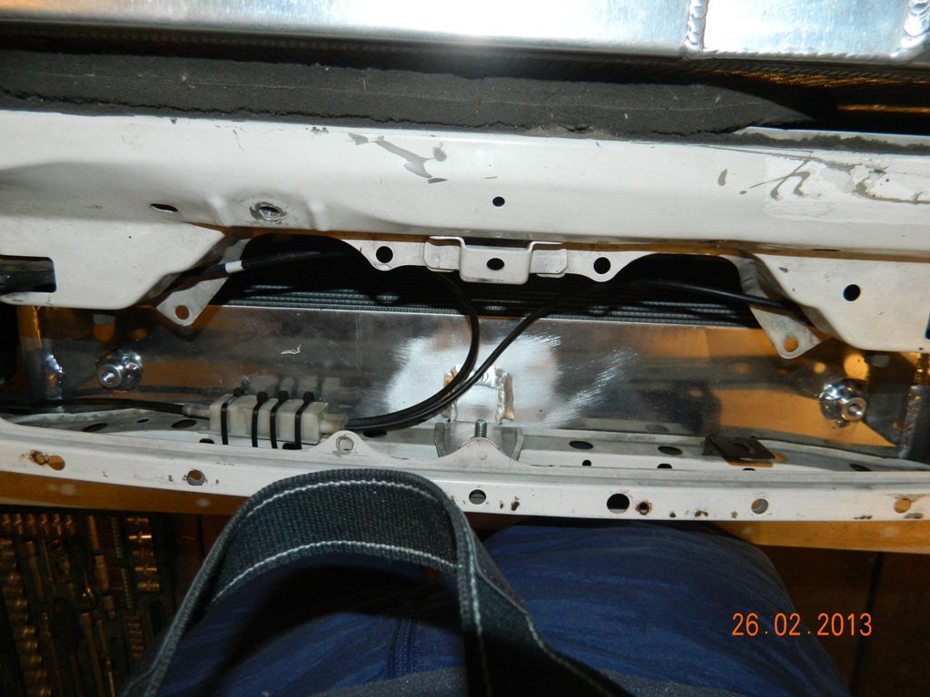

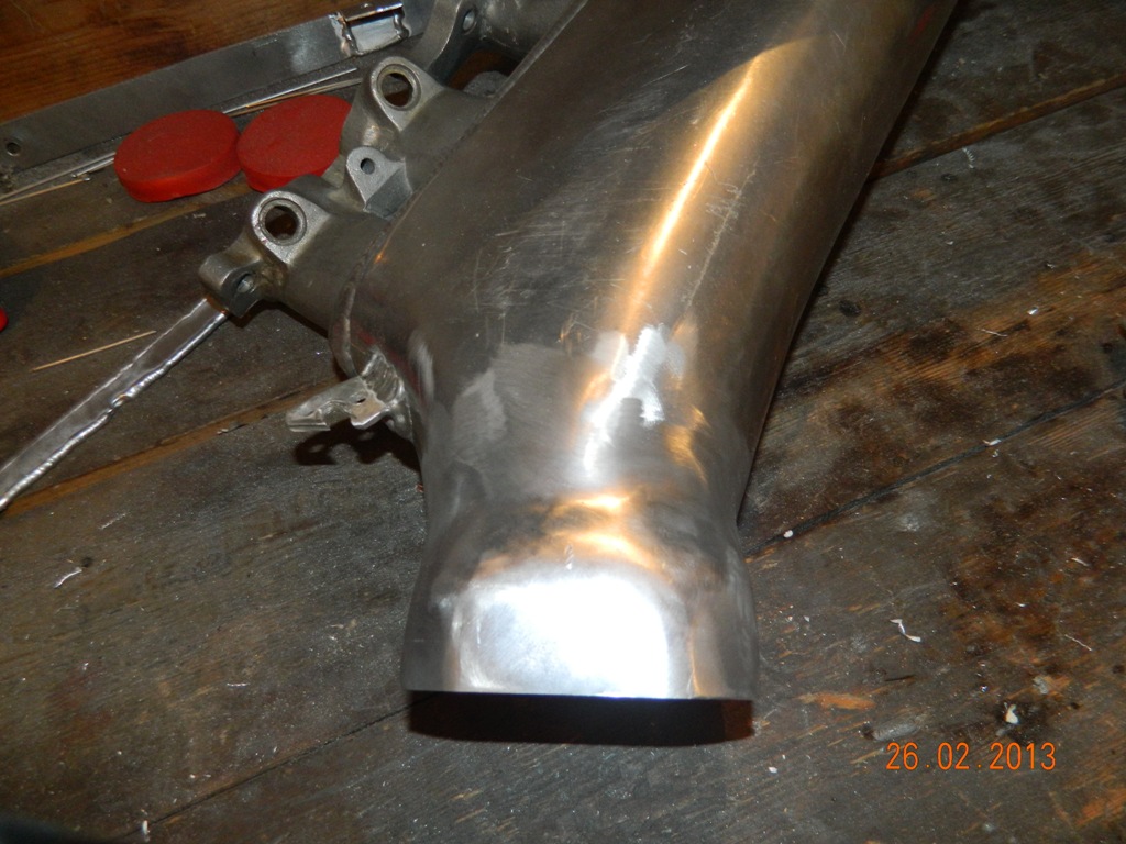

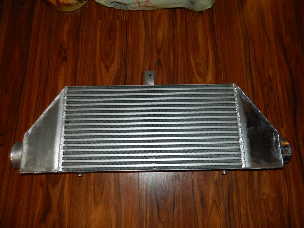

Фланец подружился с коллектором, как будто так и было smile.gif но пыхтел я толго чтоб так все вывести.
Купил китайский куллер 600*300*100, сделал крепеж для него, далее его ожидает экзекуция в виде отрезания бачков, мне не нравятся мелкие китайские бачки, у брендовых кульков бачки совсем другие, также мне надо вход/выход на 90мм вместо 76мм.
Скрипя зубами порезал кузов, иначе никак.
сообщение 26.2.2013, 13:47
Сообщение #453
Супер) Где порезал - подкрасил, чтобы не цвело? Какие планируется бачки куллеру - с центральным расположением выходов?

Сообщений: 920
Пока рано еще подкрашивать, надо все подогнать, а потом уже марафет наводить, а то в процессе всегда вылазят разного рода нестыковки.
Вход/выход будет скорее всего на том же уровне, я думал над тем чтоб сделать по центру, а сегодня когда куль повешал, стал прикидывать и получается что при центральном расположении входа/выхода упрутся в лонжерон, хочу сделать типа такого
Про покраску подкапотки я уже давно думаю:) но в этом году я ее отмою лучше:) а на след зиму можно выдернуть мотор, заварить лишние отверстия и покрасить все:)

сообщение 6.3.2013, 13:57
Сообщение #460
Сообщений: 920

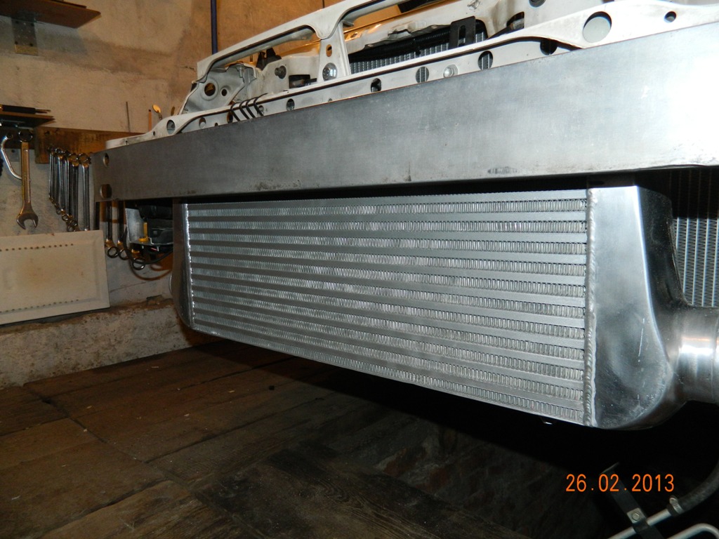

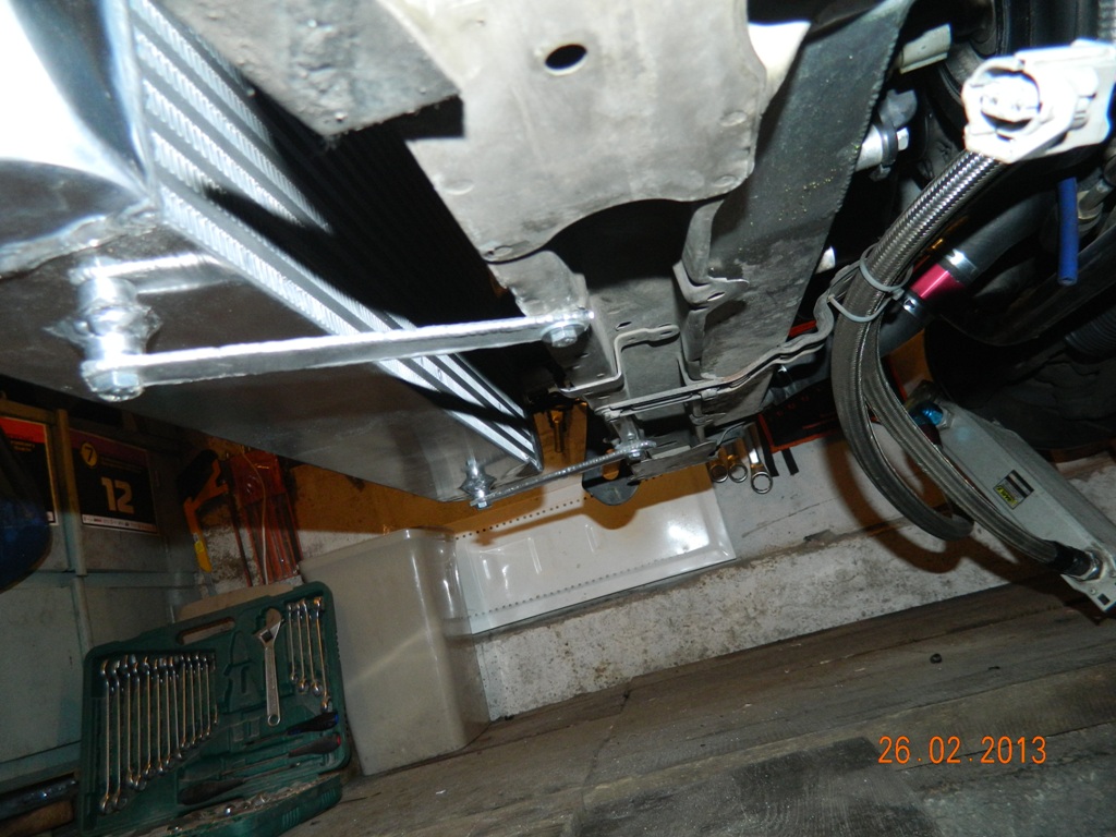

Ну вот что вышло в итоге с куллером

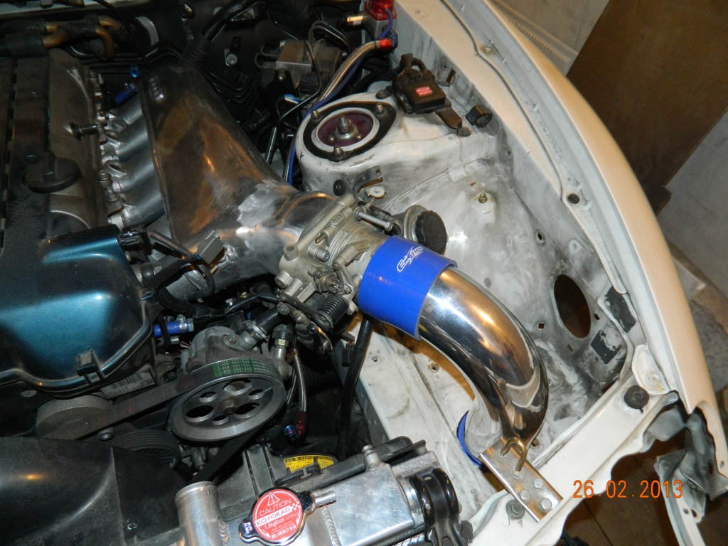

Развернул пайп на помпе чтобы проще было пускать пайпинг от турбины до кулька.

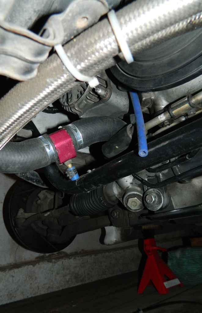

Т.к. радиаторы KOYO почему то не имеют сливного штуцера как на стоке, то пришлось приколхозить слив в доступном месте
