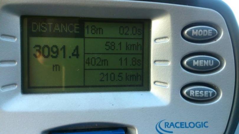

Видать последний отчет в этом году уже. Сегодня сделали замеры рэйс лоджиком. не лучший результат, по идее можно ускориться. но результат уже радует. квотер 11.8 1,5 bar/11,8 s/210,5 kmh/ 4,0 s - 0-100 -------------------- |

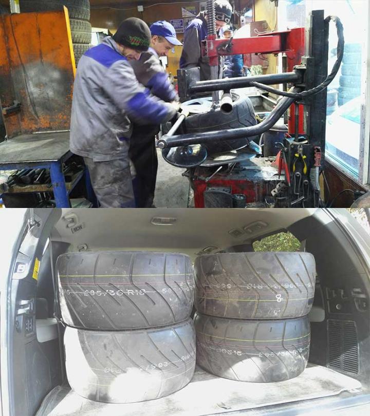

miximon, 295 35 18 езжу... слики не помню, одел второй раз за все время. заберу машину завтра с сто - гляну. колеса 16 (пришлось задние суппорта от Аристы ставить)

как то по видео слишком вялый старт для 11.8 если сравнить с тем как стартует например Фломастер.

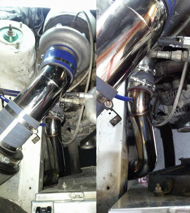

master,
Цитата Хорошо получилось, но торчашее колено на выходе из турбины мне не нравится, я бы переделал. кстати да, не написал.. переделали.. Чуваки втроем натягивали резину Ну и.. Супра теперь постоянно под градусом ездит... Сообщение отредактировал Bes - 11.11.2015, 17:25 -------------------- |

Не зря они втроем ее натягивают, видимо, дубовая. Отсюда и проблема с зацепом, на мой взгляд.

Резина с очень мягким рабочим слоем и очень жёсткой боковиной,именно из-за боковины налазит плохо,мои потом ещё качали до 8-ми чтоб сели на диск.Зато в поворотах просто жесть,рулится как картинг.

andreysupra, c ценой в 6000т.р. за колесо - счиаю более чем халявно

http://federalrussia.ru/tires/sport/federal_fz-201.html 285/30 ZR18 M 97Y XL 629 10 60/AA/A + 6000 Ro_Ja, о, благодарю -------------------- |

Какое давление в шинах, какой буст на старте и сколько градусов на улице?
Для такого злого протектора зацепа нет вообще. Дубовая резина что ли? -------------------- Новые запчасти в наличии и на заказ. Оригинал, неоригинал, масла, спецжидкости.

Sub, давление в шинах 1.3 , на старте 1.3кг , улица днем была 20+, к вечеру думаю до 15 опустилась. внешне оч дубовая, но проехавшись камешки липнуть к ней начинают... по отзывам в интернете давольно таки неплохая

Не может турбина прям со старта моментом надуть 1,3 кг. Ланча на видео не вижу, простой старт с вакуума.
Еще не разглядел, чтобы машина на зад приседала. Подвеска жесткая, походу. Даже если было 1,3 с 1,3, то не стоит впадать в крайности. Попробуй буст поменьше, для начала. Да и такое низкое давление в шинах будет создавать повышенное сопротивление на скорости. У меня при старте с 4000-4500 об. буста примерно 0,6-0,7 бар. Давление в шинах, правда, около 2 бар (бегать с компрессором туда-сюда было влом). Для этого буста при таком давлении - это максимум на Mickey Thompson, колеса уже начинают прыгать, если бросать сцепление резко. -------------------- Новые запчасти в наличии и на заказ. Оригинал, неоригинал, масла, спецжидкости.

Женёк,а ты как думал?Готов поспорить что теены стоят в максимальной жёсткости да и профиль резины в 30 и очень жёстким бортом=результат на видео.
100% уверен,что от покрытия зависит не меньше чем от резины! Сообщение отредактировал andreysupra - 13.11.2015, 23:27 |
