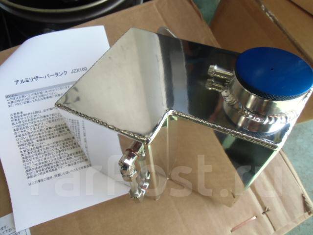

Хочу так же где нить прикупить компактный, расширительный тюнненый бачок... за место родного, ибо он туда теперь не поместится. Типа такого
Жду VVT-i МТ мозг. Как поставлю, отпишусь. Надеюсь на Аристовской косе должен запуститься, распиновка особо ни чем не отличается.
