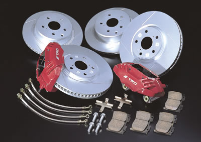

UCF30 значительно легче суправских, на их базе сделаны тормоза TRD для JZA80 с такими же размерами, поршнями и колодками, с суправским 323 диском суппорты от UCF30 самый идеальный вариант, сниженная не подрессореная масса и лучше охлаждение, вес в полтора- два раза легче суправских
...и никого не смущает, что UCF30 поступил в продажу в августе 2000 года smile.gif
Кстати, в комплекте TRD на маркообразные суппорта именно с Супры. Картинка с оф. сайта.
