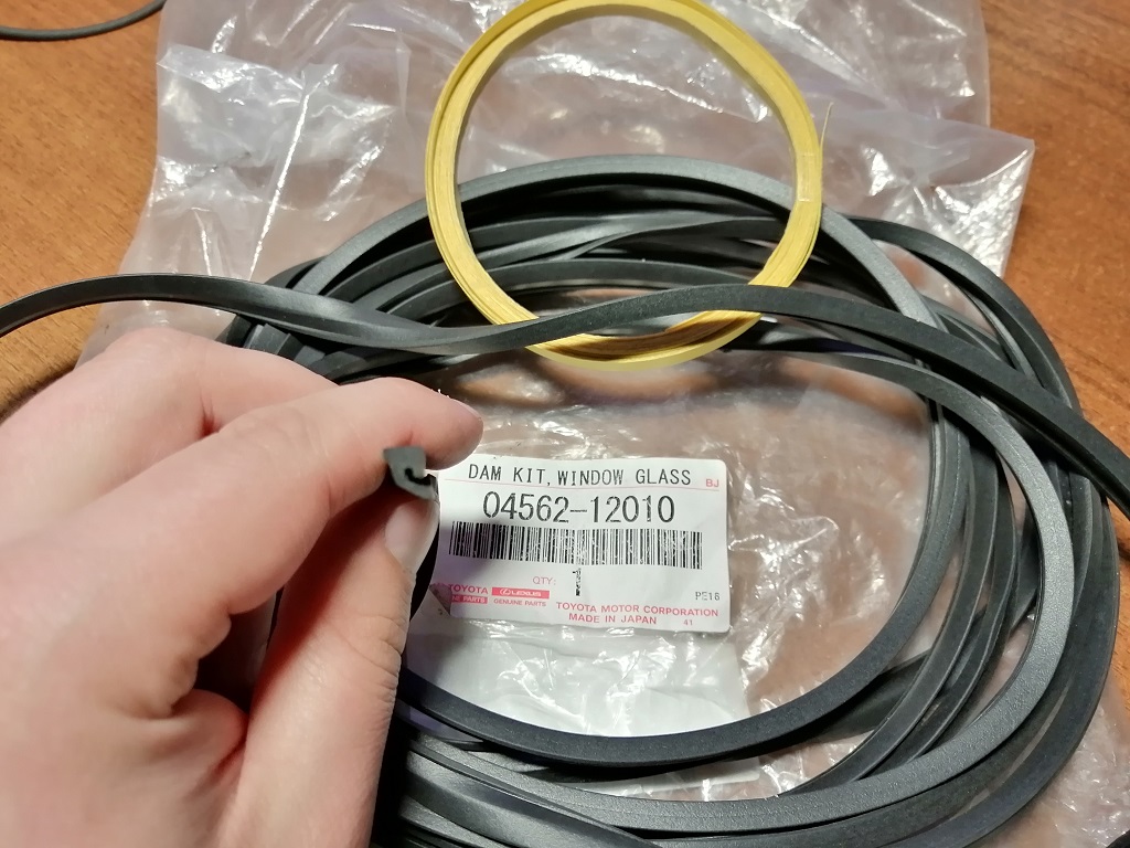

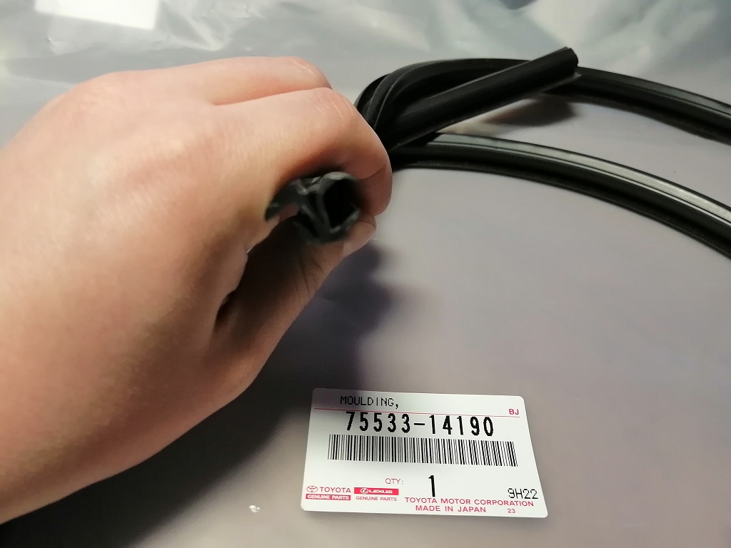

В прошлый раз установили лобовое с каким-то не понятным молдингом, которому явно не место в Супре. Озадачился переделать все по уму. По каталогу были куплены 2 молдинга лобового стекла. А именно:
04562-12010
75533-14190 (внешний)
Если с внешним все понятно, то куда ставится первый молдинг (04562-12010)?
Правильно ли я понимаю, что он клеится на кузов с помощью желтой ленты (отметил красным цветом) и не дает излишкам клея попадать в салон?

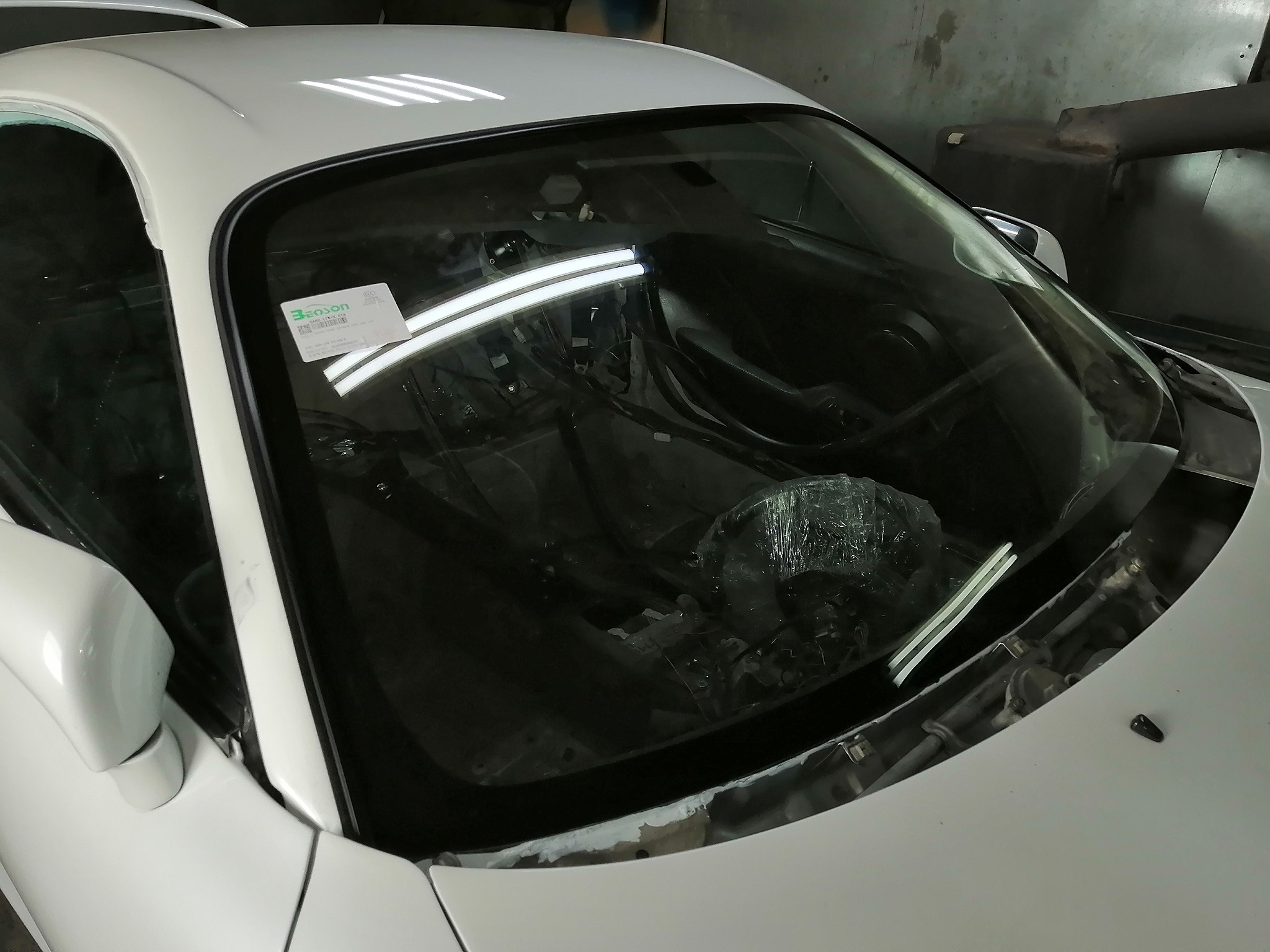

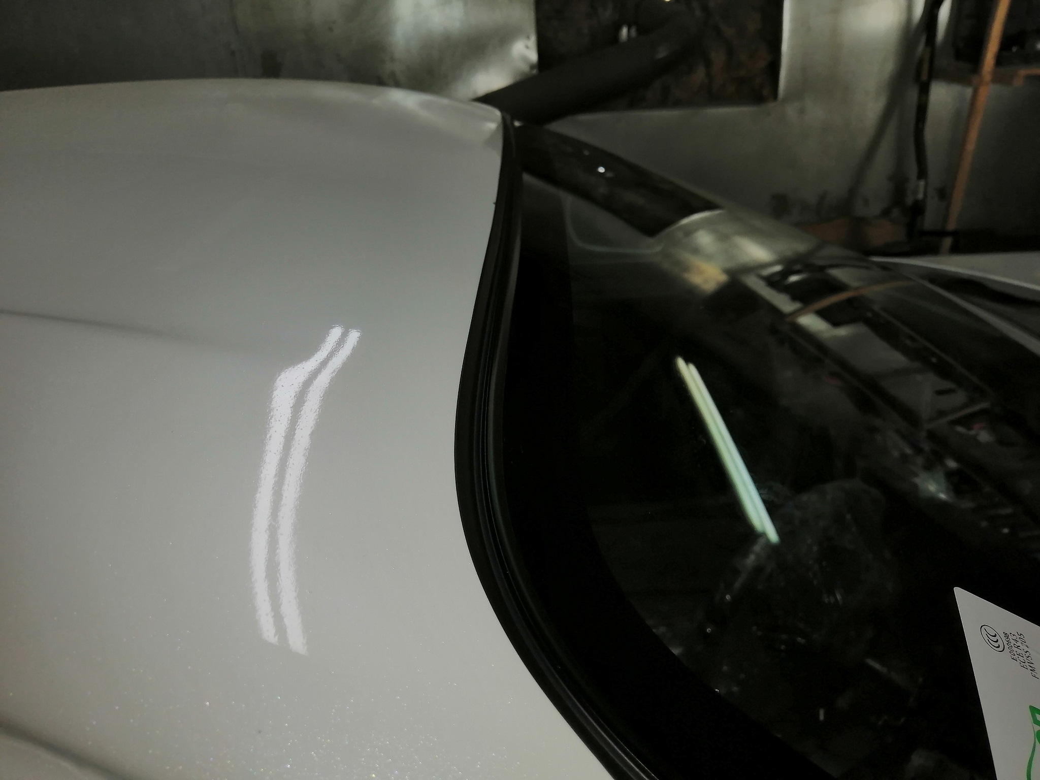

В общем, ни одна контора в городе не захотела ехать ко мне домой, вырезать и вклеить мне лобовое стекло. Это при условии, что все условия есть, салона не было (даже печка снята была). Пришлось всё делать самим, учиться на ходу. Оказалось, при наличии инструмента и рук всё не так уж и сложно. На всякий случай, расскажу, что и как. Вдруг кому-нибудь ещё надо будет.
Можно ли вклеить молдинг без снятия лобового стекла? Да, оказывается, можно. На самом деле, он так и устанавливается. Есть вот такая инструкция. Вот эта инструкция как раз описывает, как установить молдинг, когда стекло уже стоит.
Теперь, что касается прокладки (04562-12010). Она клеится на лобовое стекло по контуру с отступом примерно 0.7 см от края. Вот инструкция. По сути, она не дает герметику затекать в салон, вот и вся её функция.
Клипсы, которыми фиксируется стекло, оказались не такими уж и важными. Стекло отлично держалось на клею, никуда не уезжало. А центровать его и так, и так надо. Так что не удивлен, что многие фирмы их не используют при установке стекол.
К сожалению, моё старое стекло сохранить не удалось. Резать пытался ножом, немого задел стекло (не рассчитал с глубиной реза) и оно треснуло. К счастью, было запасное. Надо было использовать леску, так бы, наверное, оно осталось целым. Ну и пара фоток. Иногда полезно срезать стекла - за 30 лет там был небольшой налет, полечили заодно. Новые резинки и молдинги - это кайф)))

Но вопрос по уплотнителю 04562-12010 так и остался. Какой стороной его нужно приклеивать к стеклу? В инструкции он выглядит как трапеция (помечено у тебя красным) но в реальности он достаточно замороченной формы (так-же у тебя на фото).

2freepook, я думаю особой разницы нет, какой стороной его клеить. Как я понял, он всего лишь должен препятствовать попаданию стекольного герметика во внутрь. Например, когда первый раз мне переклеивали стекло после покупки, этого уплотнителя у меня не было. Позже было очень очково снимать торпеду, потому что она приклеилась этим самым герметиком(

Разница всё-же я думаю есть, но я искренне не понимаю почему в инструкции это не указано.
По логике воздушным кармашком внутрь стекла. Ибо если наружу, то при заполнении герметиком полости, воздуху/герметику из этого кармашка будет выйти труднее что может повлиять на высоту установки стекла.
Вообще этот уплотнитель ставится на кучу машин, поэтому, думаю есть смысл спросить у официалов либо поискать инструкцию от более новой машины (странно почему я раньше про это не подумал :-)).
