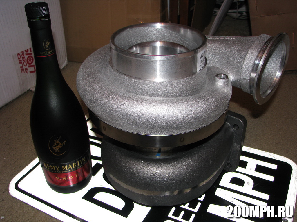

Я взял Precision GT4276R BILLET Turbocharger
Это новая линейка, по сути тоже самое что и garrett GTX-R.
И очень надеюсь что при полном тюнинге башки(пружины, клапана +1мм, валы и т.д.) и строкере 3.4L она будет наддуваться чуть раньшеsmile.gif
Так же планируется использовать quick spool valve от sound perfomance. посмотрим что из всего этого компота выйдет wink.gif

Ух ни фига себе ведро!
Ну, при строкре, я думаю, надуться должна раньше....

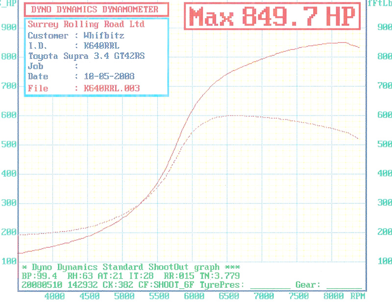

Интересная турбина
Валить должна раньше чем 4500об.
вот дино строкер 3.4 Garrett GT42RS

koskos, на каком давлении произведен замер?
Лично меня бы устроил такой результат на АИ-98 и давлении 1.6-1.7 biggrin.gif

koskos
сообщение 22.12.2009, 19:19
Сообщение #120
Сообщений: 139
Регистрация: 13.3.2007
Из: Тюмень
Пользователь №: 1 279
Авто:Toyota Chaser JZX100 TourerV 2JZ-GTE VVT-i Apexi PFC Harvest AT
Audison
это фантастика:)
на давке 1.6 там 750лс, на гражданском бензине, валы 280ые.
щас поищу проектик со спеками...
