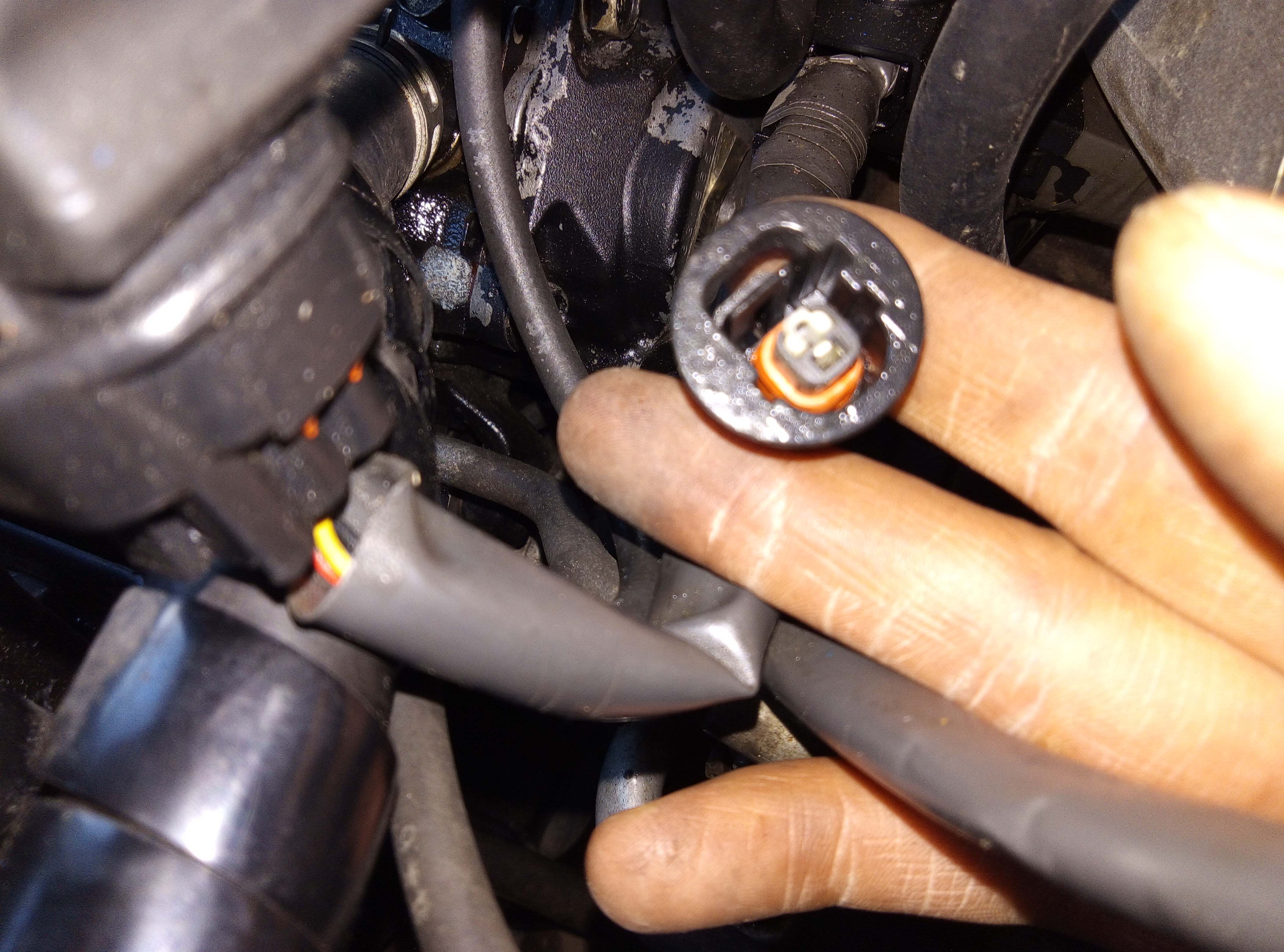

Свапнул 2JZ GTE no vvt от Супры 80 вместо 2JZ GE no vvt 1994г
Пришлось срастить всего одну фишку(которая у блока предохранителей) остальное все воткнулось, за исключением одной фишки у компрессора кондиционера. (одна контактная) - хз от чего она. Не подключён датчик детонации 1й. (который между 1м и 2м цилиндров) но эта фишка туда не лезет.
Фото прилагаю.
Так же не было фишек на рулевую рейку. как раз было в этом месте гофра с 2мя контактами (обрезал фишку с GE мотора и срастил к ним. и был еще один провод( хз куда его. вроде как его на массу .
Суть проблемы такова: не заводится мотор. Маслает хорошо, но даже не намека не схватывание. Топливо поступает. НО ВОТ ИСКРА ОТСУТСТВУЕТ!

Вот вроде как датчик давления масла, но вот моя фишка - та что неизвестная на нее не налазиет. может быть это не стандартный датчик ?
может быть с двиг GE моего открутить его и фишки перекинуть.
Круглая фишка с 1 контактом - это ступудово разъем датчика давления. Других круглых одноконтактных, насколько мне известно, в этом районе нет.
Парт-намбер этой фишки: 90980-11363
На датчик детонации другая фишка: 90980-11166
По артикулам можете найти изображения этих фишек.
PS, на датчике масла специфическая фишка. Ни разу ещё не смог ее с первого раза поставить. Покрутите ее туда-сюда, налезет.
