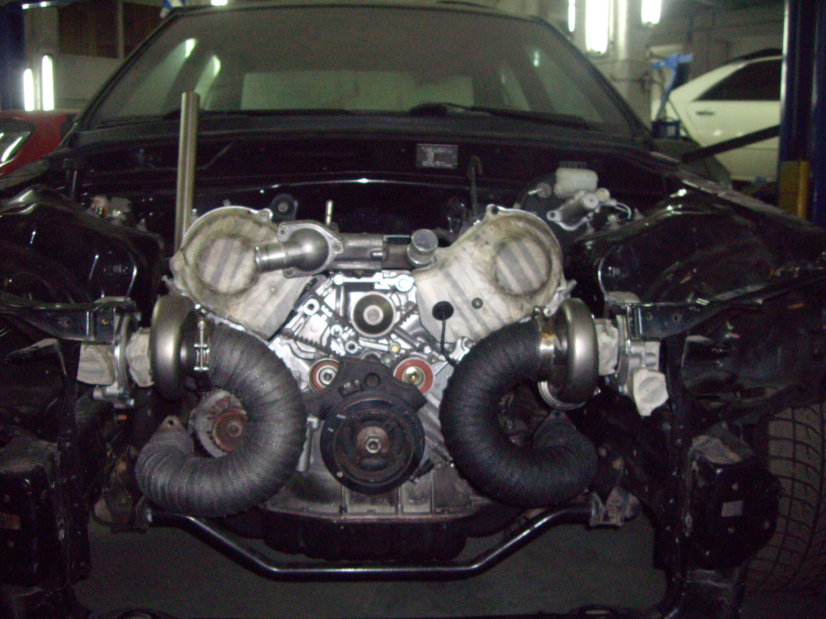

В след году увидите ) лексус is200 с 1uz bi-turbo ориентир 600 сил и 800момента после постройки
не мой но все русское исполнение
Сообщение отредактировал MaFi - 6.10.2011, 13:59

pardon.gif как бы так ))

немного поправлю, в ис200 там не 3уз, а 1уз
сообщение 21.9.2011, 16:48
Сообщение #97
MaFi, и это типа biturbo?

Пользователь №: 3 223
сорь , спасибо за поправку да DVE =)
__________________________
