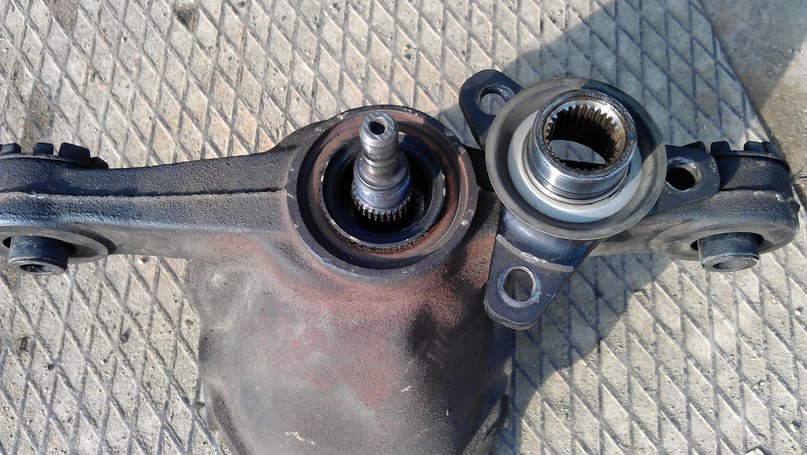

Есть редуктор от Соарера- решили поставить его на 161 Аристу.
Возникла проблема с хвостовиком(разные посадочные к кардану) наглядных фоток именно этого редуктора нету- разобрали подобный.
Итак вопрос - возможно ли поменять хвостовик с одного редуктора на другой:открутив гайку с хвостовика -сняв хвостовик-воткнув новый хвостовик-закрутив гайку обратно.
А то слухи ходят что сразу шайбы менять регулировочные надо-пугают)

Фото заменяемой детали

Если подшипники запресованны на совесть - меняй и особо не парься (но гайку совсей дури я бы не стал затягивать). В принципе все это тысячные, а не сотые даже. Если подшипник кочерышки (большой) нормально запресовали, ты пятно контакта хрен сдвинешь как не крути гайку, сможешь только запресовать сильнее мальнький подшипник и то на теже тысячные!
Все говорю по свежему своему опыту - сегодня собрал редуктор.
сообщение 28.6.2013, 9:23
Ну я знаю двоих кто ездит на замененных хвостовиках. Одна Супра и один корч дрифтовый. На первой выставляли момент сварачивания, на втором - от руки. Всё ок.

на прошлой недели заменили редуктор на марке100 , прислали от кресты 4 вд -оказалось разболтовка на хвостовике другая под кардан потоньше ! скрутили родной от марка и прикрутили на крестовский все встало хорошо , даже гайка встала на тоже место под завальцовку ! пока за неделю полет нормальный ))

Купил редуктор с 3.8 парой. Теперь буду менять хвостовик. Нужно снять со своего старого 4.1 редуктора. Кинулся уже подбирать головку, так там слишком длинный палец торчит. Нужна головка на 36 удлиненная. Ключ накидной для углубленний так же не подошел, уперается корпусом и никакого зацепа за гайку нет...

Удлиненная головка продается в специализированном магазине по инструменту.
Замерь внутренний диаметр фланца вокруг гайки, проточи купленную головку.
Регулировать пятно контакта обязательно.
Применение динамометрического ключа обязательно.
Распорная втулка одноразовая.

При откручивании гайки хвостовика её нужно нагреть сначала, так как она на клею! Либо берите 2х метровую трубу и рвите popcorn1.gif
