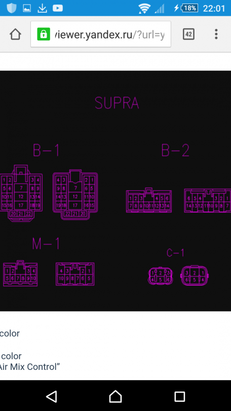

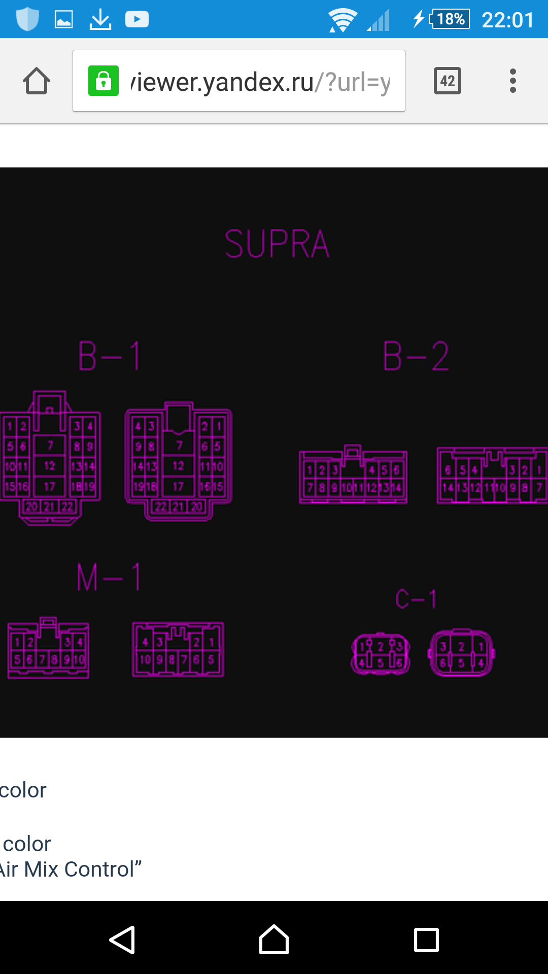

На просторах интернета, в особенности русскоговорящего, заметил отсутствие какой либо конкретики в отношении к салонной электрики и в особенности к разъемам для supra mk3. В результате, надеюсь, что данная статья будет полезна как в ремонте так и свапе даже новичку и далеко не профессиональному электрику. Тут мы будем собирать по крупицам информацию из разных источников, проверять опытным путем и составлять подробное описание каждого пина.

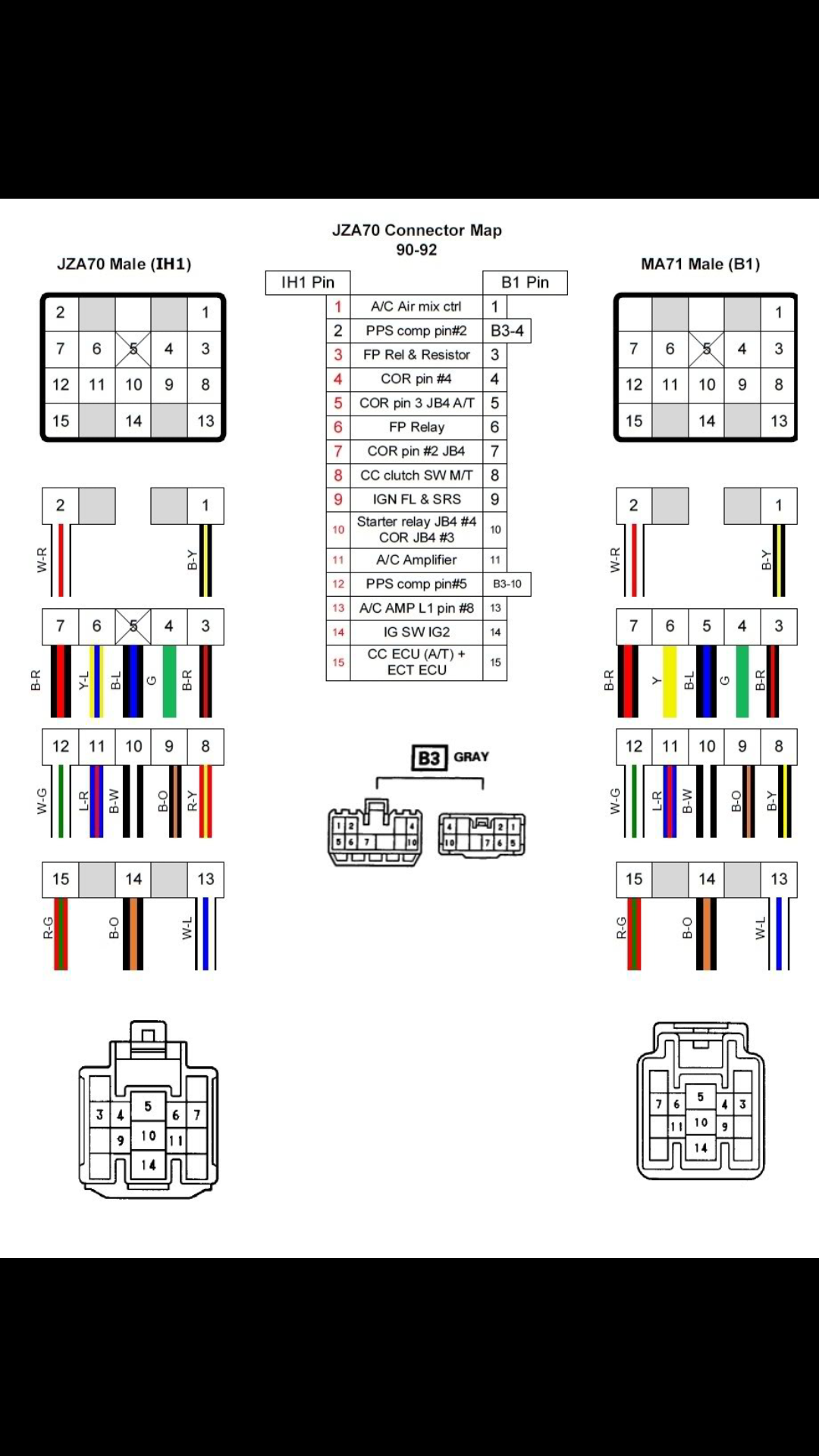

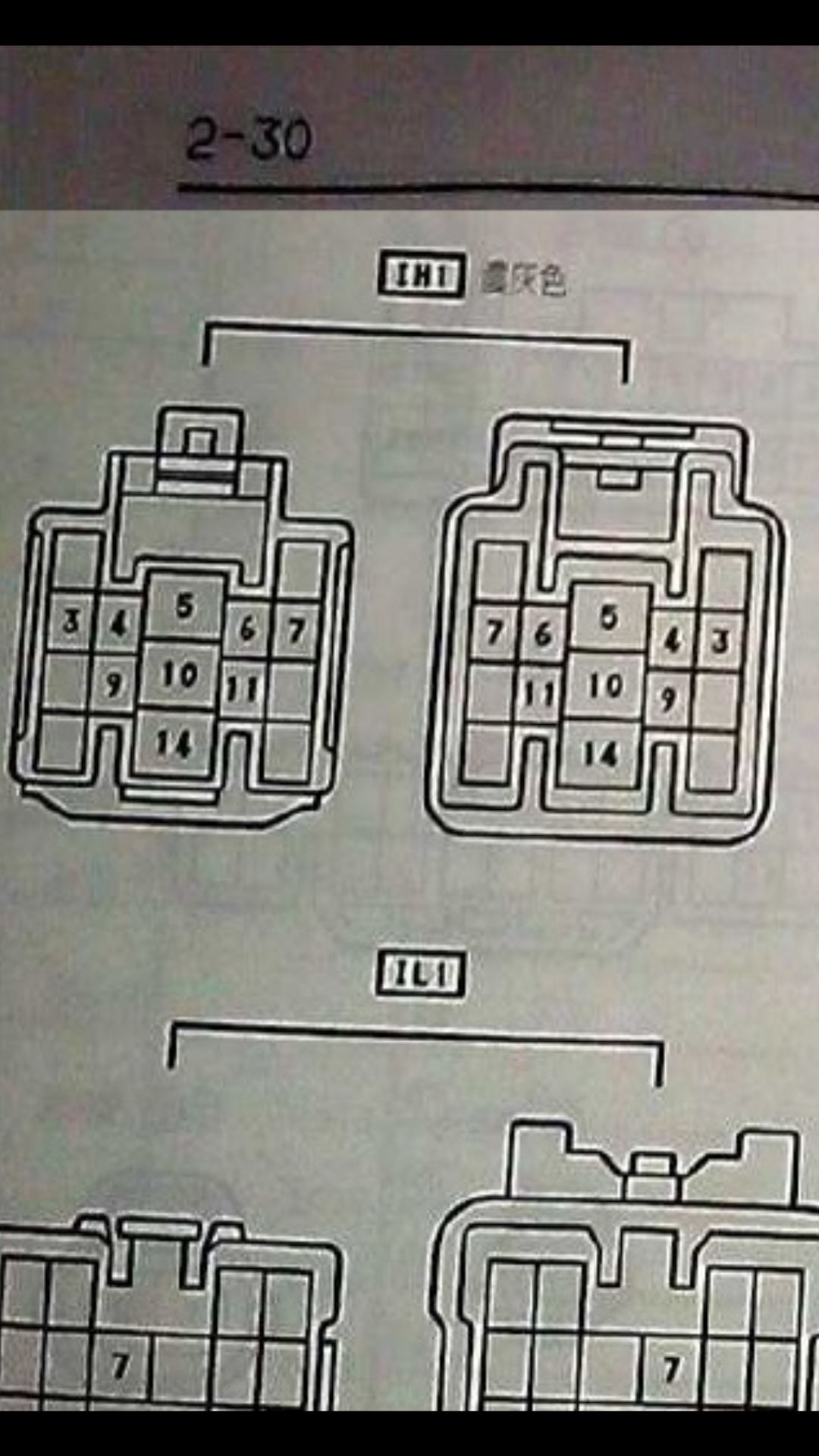

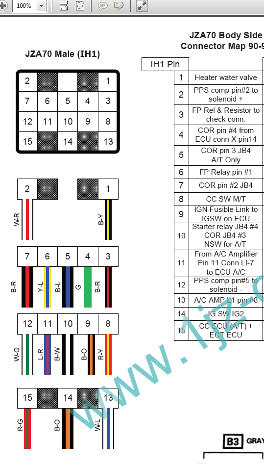

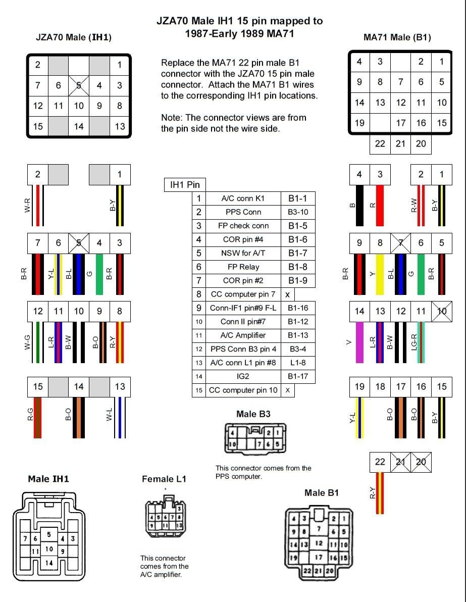

Коннектор B1 (IH1) 15pins:
1. A/C MIX CTRL/ HEATER WATER VALVE - сигнал " -" через коннектор l1 пин8 в соленоид подачи горячей воды в радиатор печки. + для соленоида от M1pin2.
2. PPS COMP pin2 / to solenoid "+" - соленоид рулевой рейки, (progressive power steering) - система управления усилия на руле, эбу пин2 (данный соленоид установлен на конце рулевой рейки под машиной, в моем случае на нем свободная двухконтактная фишка, оба провода красно-черные) сигнал из еку pps. Аналогично пинам 4 , 10 на фишке b3(ih2)
3. FP RELAY & RESISTOR / TO CHECK CONNECTOR - выход, + , реле топливного насоса и резистор, сигнал на диагностический разъем FP.
4. Circuit Open Relay pin4 / FROM ECU CONN X pin14 - вход, "-" сигнал от "air flow meter"(MAF) на "Circuit open relay". Необходим для срабатывания реле главного круга и подачи сигнала на реле топливного насоса. На маф этот минус идет из еку Е1.Так что если на вашем двигателе не предусмотрен маф, то не забудьте подключить его к минусу на эбу.
5. Circuit Open Relay pin3 jb4 a/t / a/t only - +, выход через "Сircuit open relay" в еку "sta". Подключается в пин STA в ЭБУ. Отвечает за открытие реле COR в положении а/т n или p. К этому проводу подключен стартер. Связан с пином 10. Соединяются в области реле на а/т коробки. В положении n/p сигнал от батареи через провод nsw b-w поступает через реле коробки в СOR на открытие главной цепи и далее в этот пин.
6. FP RELAY / pin1 - "+" вход, сигнал на реле топливного насоса. Подключается к пину FP на ЭБУ для перенаправления питания насоса через резистор/напрямую. Сигнал переключается в режимы 0 и +5.
7. Circuit Open Relay pin2 jb4 - "+" от "efi main relay" на "Сircuit open relay". В него врезан этот провод и судя по схеме через фишку B1 идет в +В, +В1. Плюс приходит из главного реле в этот пин и замыкает реле главного круга.
8. CC CLUTCH SW MT - сигнал круиз-контроля на эбу.
9. IGN FL & SRS / IGN FUSIBLE LINK TO IGSW ON ECU - выход, сигнал "+" при повороте ключа в положение "on" (такой же как на IG SW IG2, возможно не дублирующий и на одном из них есть так же сигнал+ из положения "start" (для эбу двигателя в пин igsw подаются оба сигнала) ) SRS "Supplemental Restraint System" (подушки безопасности) видимо тоже берут сигнал от этого пина. В моем случае они не предусмотрены. FL "fusible link" линия предохранителя. Подключается к пину IGSW на ЭБУ.
10. STARTER RELAY JB4 pin4 COR JB4 pin3 / NSW FOR A/T - выход "+", сигнал starter relay на starter, выход "+" на пин NSW в ЭБУ. Связан с nsw через реле на автоматической коробке передач. Берет сигнал от реле стартера (ключа)
11. A/C AMPLIFIER / FROM A/C AMPLIFIER pin11 connector L1 pin7 TO ECU A/C - выход, сигнал поступает через коннектор l1 из усилителя климат-контроля в эбу двигателя в пин A/C
12. PPS COMP pin5 / TO SOLENOID "-" - выход, сигнал на соленоид гидроусилителя руля.
13. AC AMP L1 pin 8 - вход, сигнал с датчика а/с горячей воды.
14. IG SW IG2 - выход, сигнал "+" при повороте ключа в положение "on". Должен из "Ignition s/w" сигнал на "igniter" и "efi resistor".
15. CC ECU (A/T) + /ECT ECU - выход, постоянный сигнал+ , круиз-контроль. Сигнал в пин nsw ЭБУ двигателя.(?)

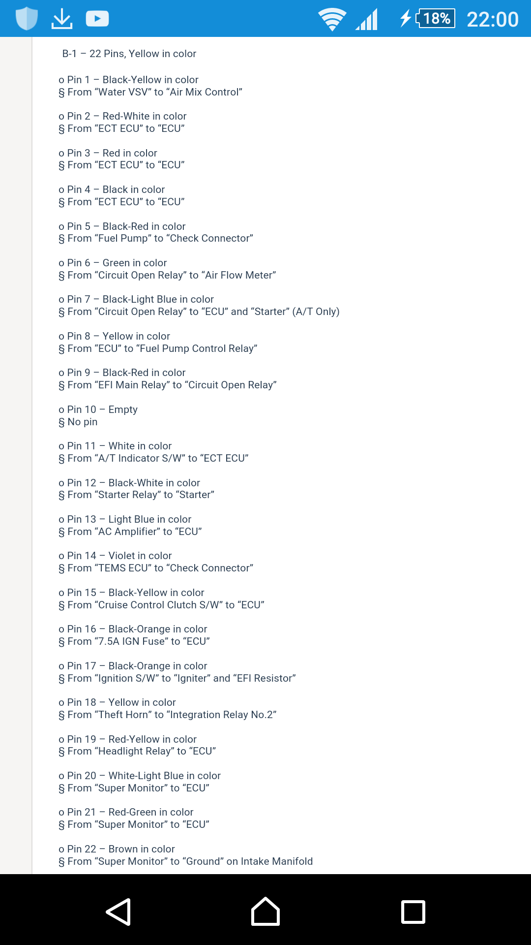

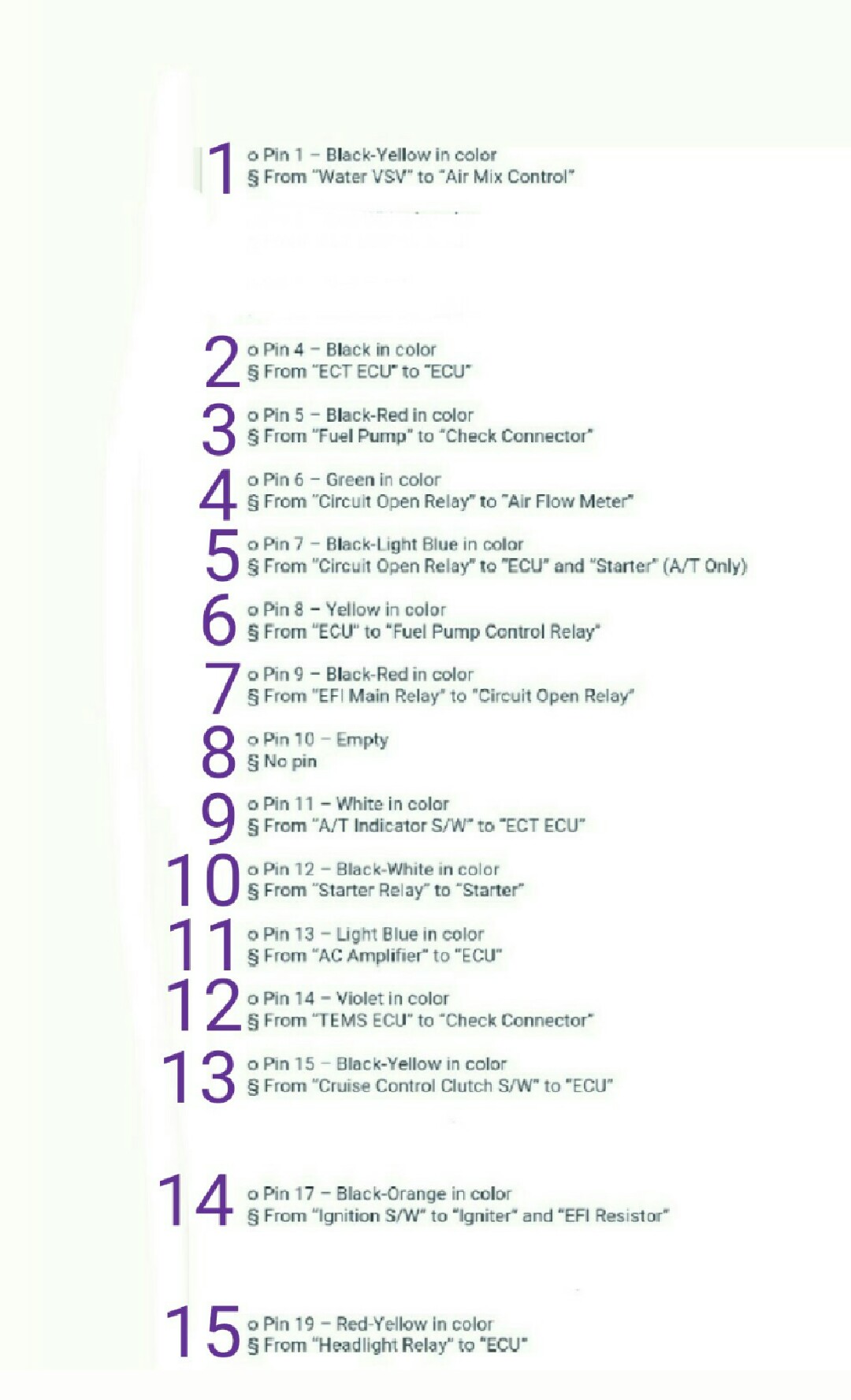

свап 1JZ вместо 1g. Комментарии к пинам чуть более развернуты. Изображение прикладываю.
дорестайл b1. Расхождения возникли только в пинах 9,13,15

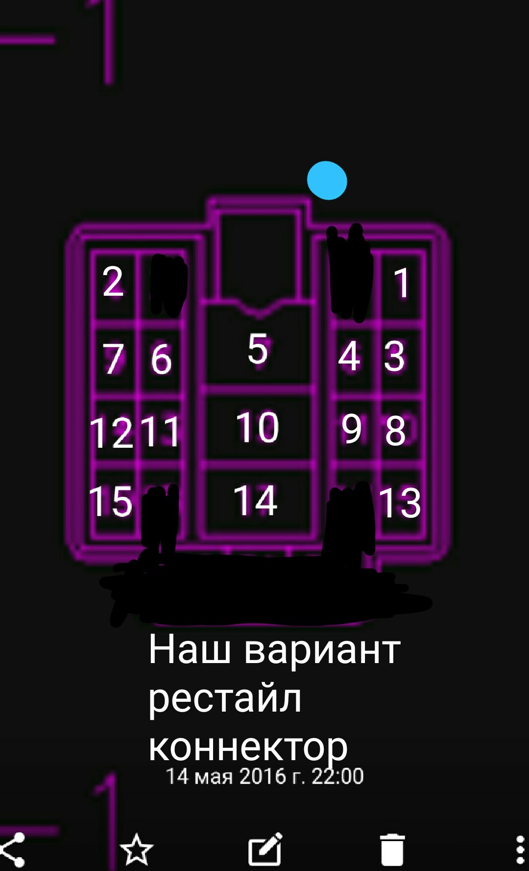

Наш вариант:

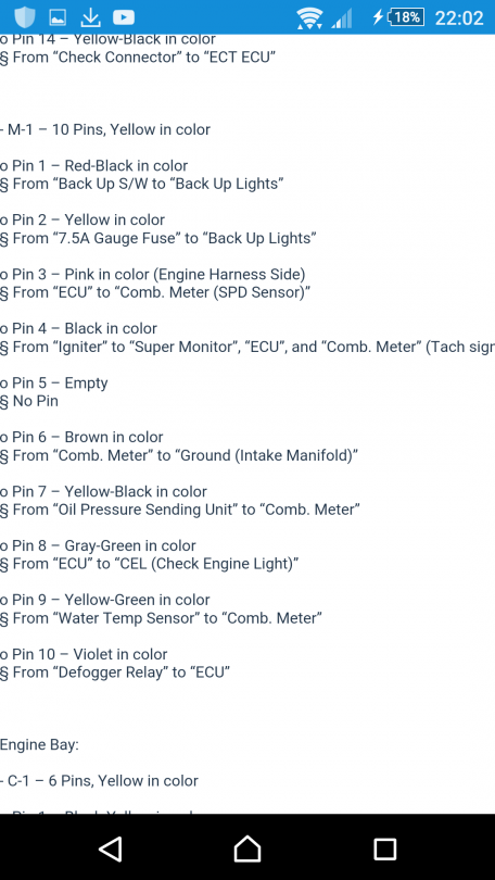

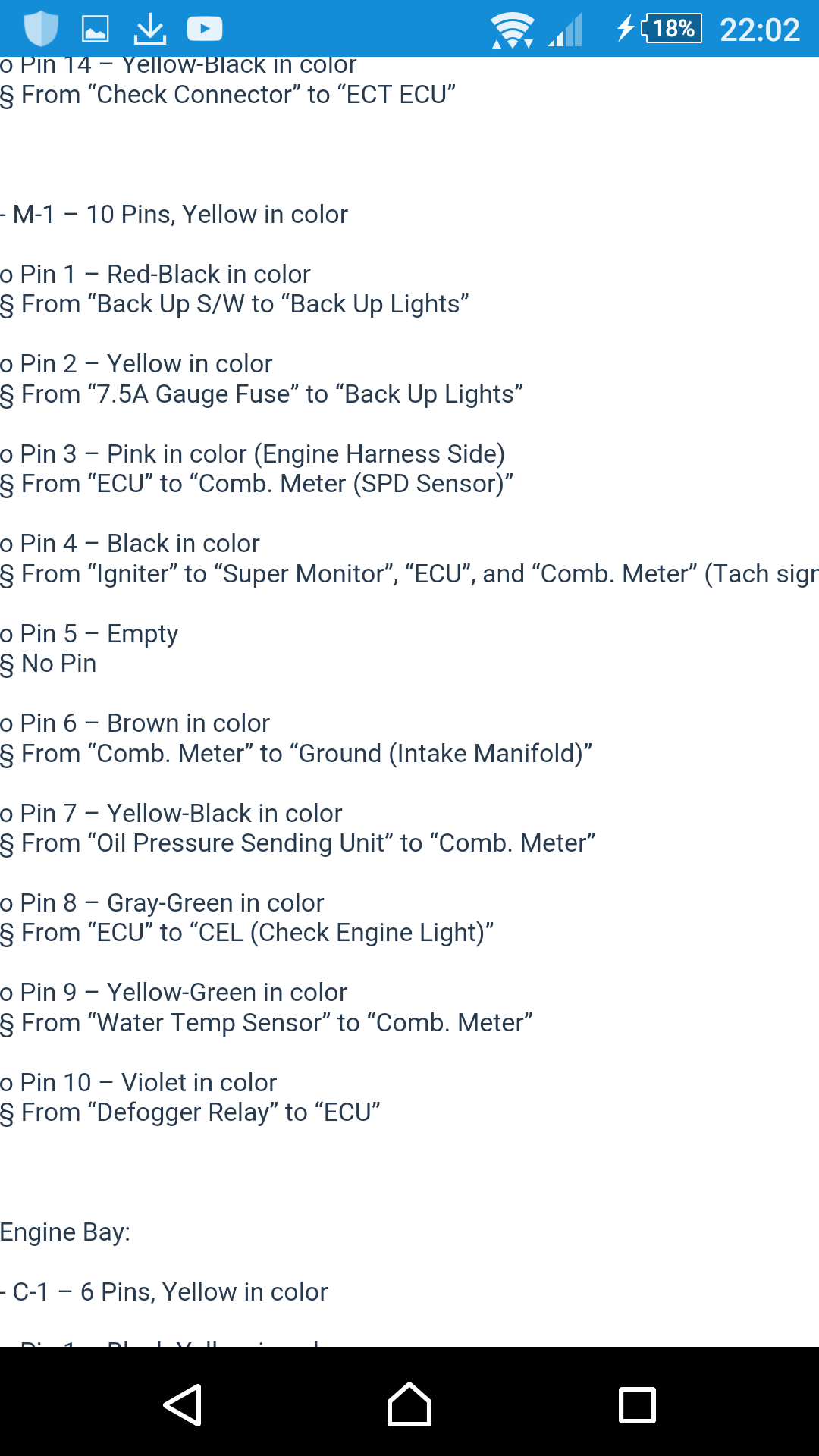

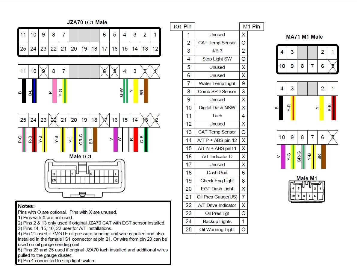

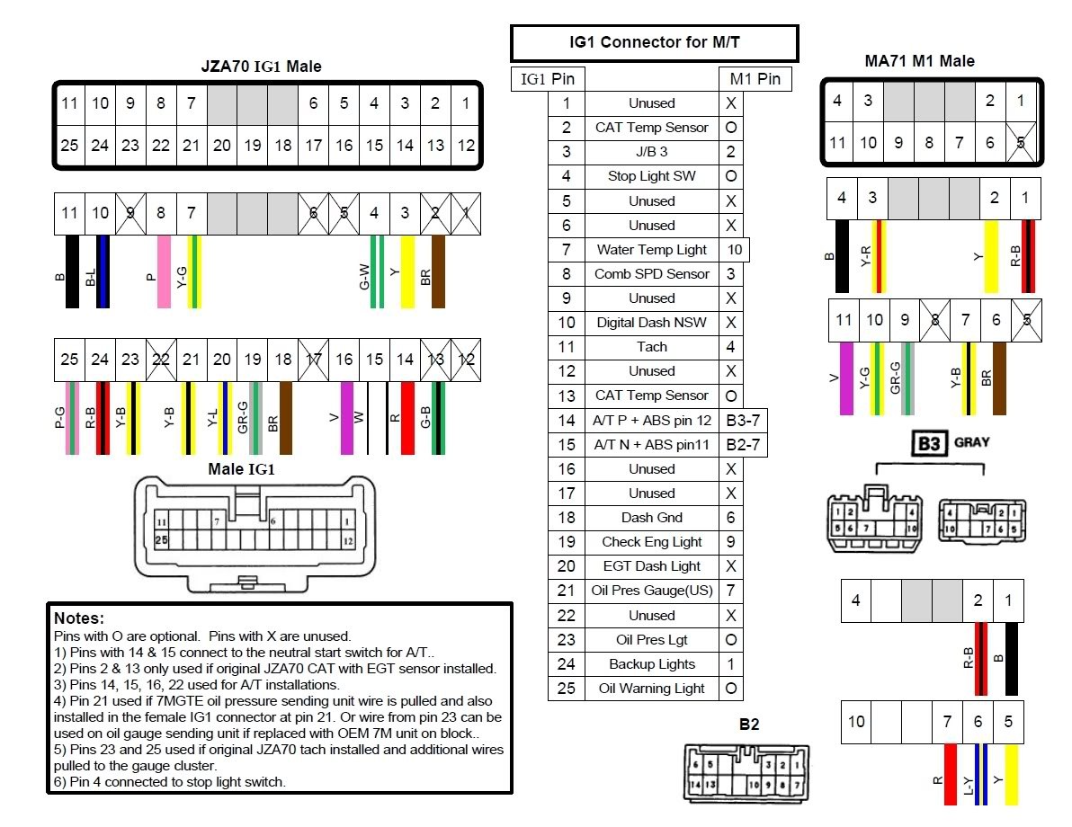

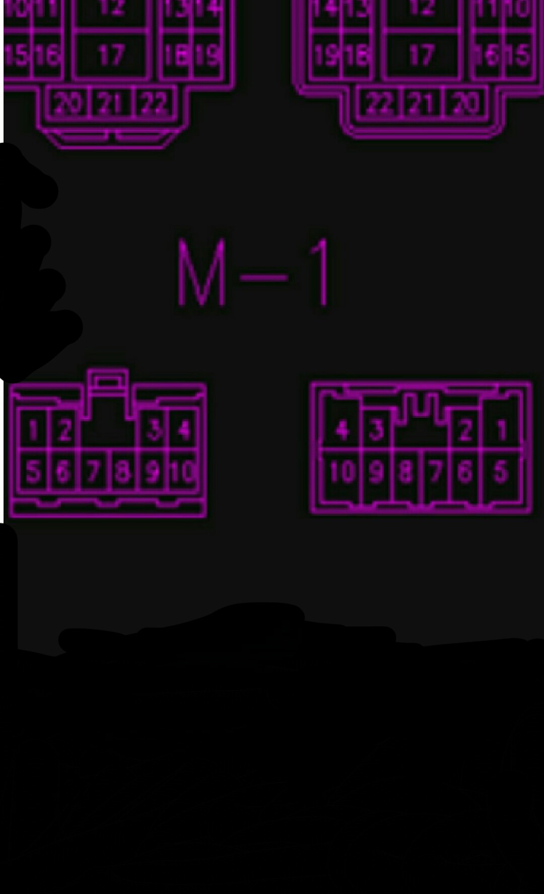

Коннектор М1 10pins:
1.Backup lights - вход, сигнал на лампы заднего хода из "back up s/w" (+ из замыкающего датчика заднего хода в кп)
2.J/B3 - выход, сигнал на лампы заднего хода, от предохранителя 7.5А (+ в замыкающий датчик кп) так же + на соленоид краника печки.
3.COMB Speed sensor - выход, из comb. meter, сенсор скорости находящийся в приборной панели, преобразующий движение стрелки от тросика скорости кп в электрический сигнал (speed sensor) на эбу в пин spd. Так же данный сигнал используется для работы бустконтроллеров.
4.Tach - вход, сигнал на тахометр из игнитора, дистрибьютора коммутатора.
5.X
6.Dash Gnd - вход, минус на приборную панель.
7.Oil Pres Gauge - вход, сигнал от датчика давления масла (одноконтактный) на приборную панель.
8.Check Eng Light - вход, сигнал на лампочку "чек энжн" из эбу.
9.Water Temp Light вход, сигнал на лампочку и/или показометр температуры воды из одноконтактного датчика на двигателе. (у меня на приборке есть и лампочка и стрелка, принцип до конца не понятен и не проверен)
10. Сигнал из "defogger relay" в "ecu". На гте версии еку есть дополнительный 6ти пининовый разъем. На нем как раз присутствует пин dfg. Ответственен за доп функцию, такую как обогрев заднего стекла, дневной режим подсветки и т.д.
В некоторых случаях коннекторы м1 различаются несколькими проводами. Во втором случае пин10 отвечает за температуру воды и пины 8 и 9 меняются местами(в этом случае сверяйтесь с цветом проводов)

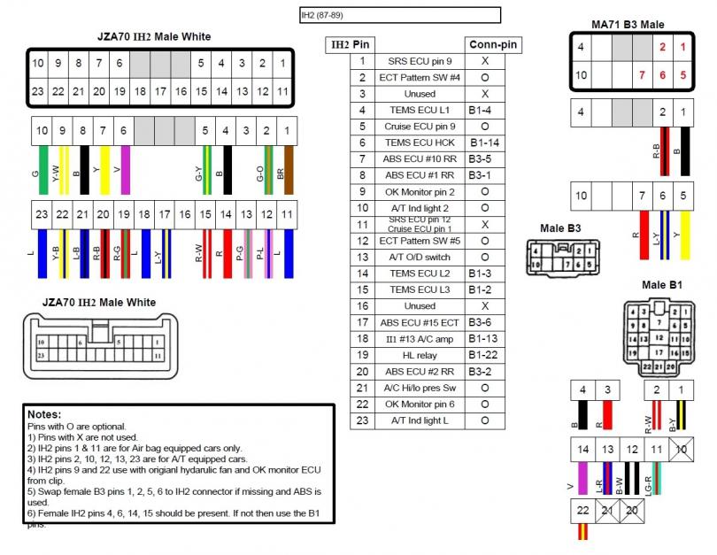

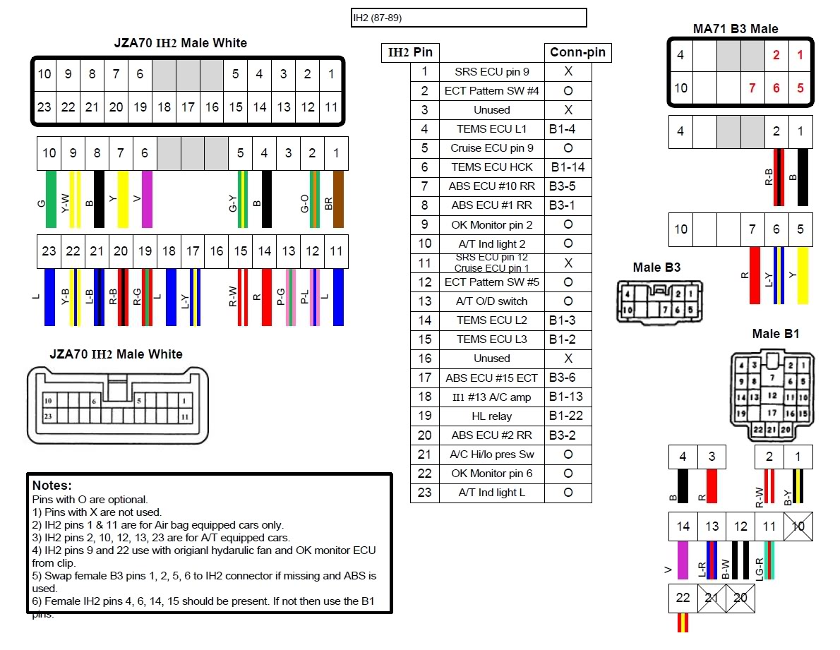

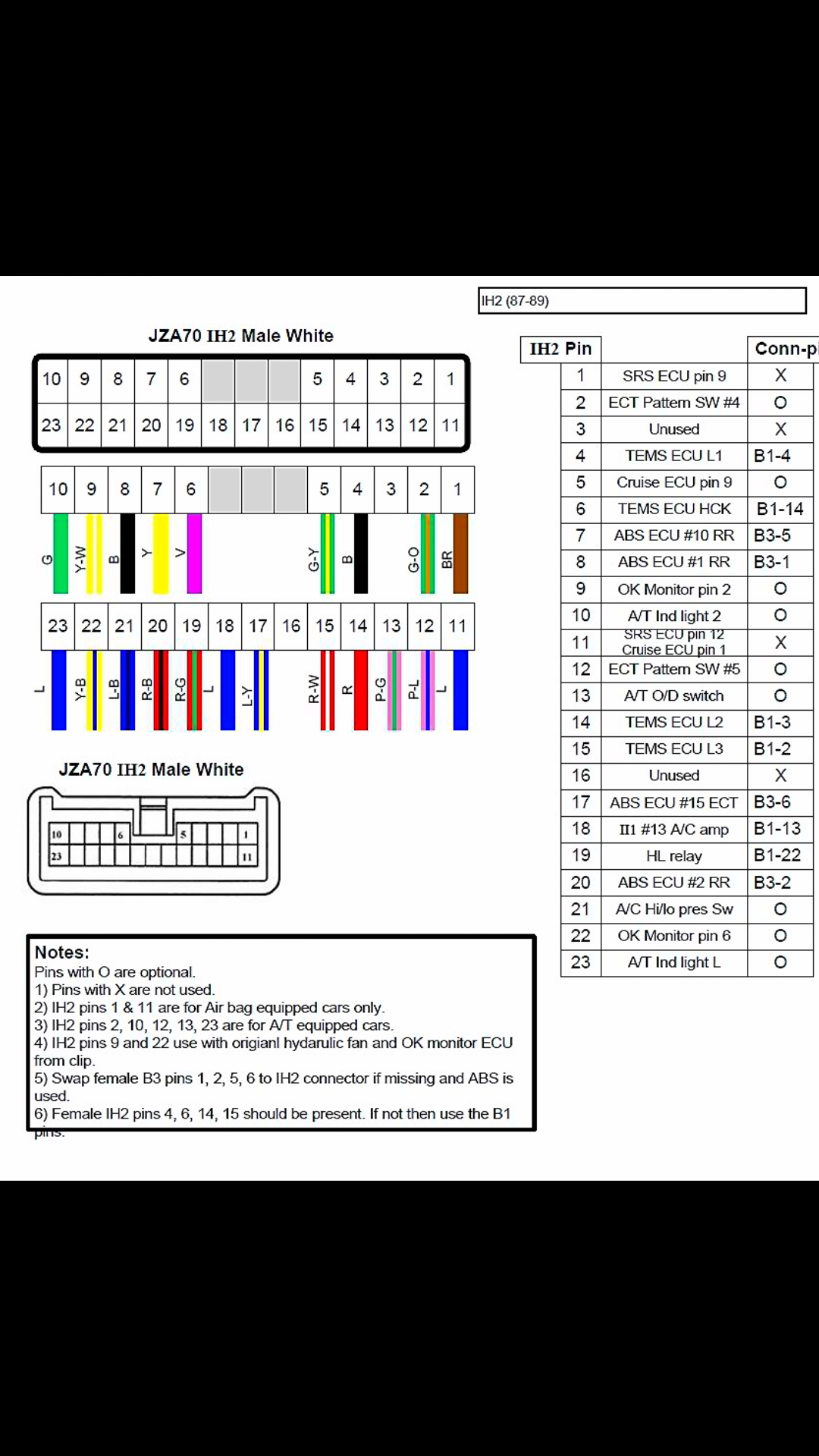

Ih2
1. Сигнал в еку подушек безопасности.
2. Система ект а/t
3. X
4. TEMS эбу двигателя пин L1
5. Круиз контроль
6. TEMS тестовый выход
7. ABS см.пин5 фишка b3
8. ABS см.пин1 фишка b3
9. "Ok minitor" pin2
10. Лампочка первой передачи
11. Сигнал в еку круиза и в еку подушек.
12. Ect sw
13.А/Т овердрайв sw
14. TEMS вход из эбу двигателя пин l2
15. TEMS вход из эбу двигателя пин l3
16. X
17. ABS см.пин6 фишка b3
18. A/C amplif.см.пин13 фишка b3
19. Hl relay сигнал от головного света в эбу двигателя пин hl
20. ABS см. пин 2 фишка B3
21. A/C hi/low press сигнал выс/низ давления из системы a/c
22. "ok monitor" pin6
23. A/t лампочка 1 передачи.
