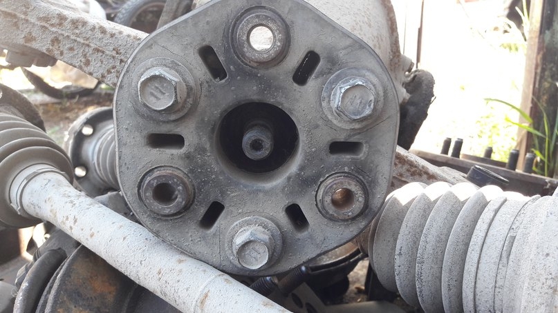

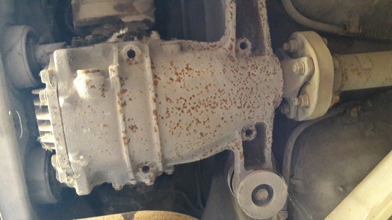

20.8.2016, 13:31
#3
Вставить ник Группа: Новые пользователи Сообщений: 4 Регистрация: 12.6.2016 Из: Санкт-Петербург Пользователь №: 10 286 Авто:JZA80 |
Вот
Еще +

Вставить ник Суправод Группа: Пользователи Сообщений: 382 Регистрация: 11.10.2007 Пользователь №: 1 416 Авто:... |
bochman,
По креплению на четыре опоры и приводам будет идеально. По креплению кардана к редуктору придется сменить эластичную муфту и фланец хвостовика. Так как 30 кузов - турбо, а 80 кузов - атмо. |
20.8.2016, 18:19
#6
Вставить ник Группа: Модераторы Сообщений: 99 Регистрация: 17.4.2016 Из: Санкт-Петербург Пользователь №: 10 228 Авто:Toyota Supra 80 |
desperado, а разве он не может хвостовик со своего редуктора переставить на этот редуктор? Тогда не придётся муфту менять?
20.8.2016, 19:03
#7
Metizzz,
Хвостовик со своего редуктора переставить на этот редуктор? Да, сменить хвостовик. Тогда не придётся муфту менять? Да, оставить на кардане. |
21.8.2016, 5:25
#8
Вставить ник Группа: Пользователи Сообщений: 12 Регистрация: 7.6.2015 Из: Nsk Пользователь №: 9 883 Авто:Supra |
С Турбо сарая на атмо Супру встанет и фланец не нужно менять
22.8.2016, 5:19
#9
Вставить ник Группа: Пользователи Сообщений: 313 Регистрация: 29.8.2013 Из: Красноярск Пользователь №: 8 284 Авто:Supra JZA80 SZ 00г. Stock Black |
Все встанет болт-он, ничего менять не придется.

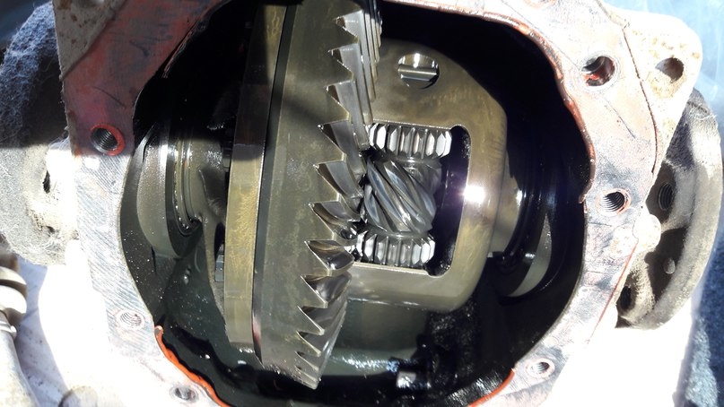

30.8.2016, 20:29
#12
Вставить ник Группа: Пользователи Сообщений: 221 Регистрация: 13.10.2012 Из: челябинск Пользователь №: 7 520 Авто:Supra RZ-S efr8374 vems, Cresta ET 9.447 ,TLC 120 |
Как то больше похоже на обычный открытый диф

30.8.2016, 20:38
#13
Вставить ник Single wingless Группа: Главные администраторы Сообщений: 7 201 Регистрация: 16.2.2006 Из: Москва Пользователь №: 5 Авто:10/96 JZA80 T67DBB 6MT, 09/00 UZS161 EUR |
Открытый и есть

31.8.2016, 6:41
#15
Вставить ник Группа: Пользователи Сообщений: 2 507 Регистрация: 3.6.2011 Из: г.Барнаул Пользователь №: 6 015 Авто:Supra JZA80 2JZ-GTE VVT-i AT 01г. |
Metizzz, а где покупали, здесь на форуме или нет?
31.8.2016, 6:49
#16
Открытый диф ...
31.8.2016, 10:12
#17
Andrey_22, да, здесь. Не буду говорить пока ничего плохого про продавца, вроде как решает эту проблему. Получилось так, что он отправлял 2 редуктора в один день и перепутал направления)))
Кому то вместо открытого торсен достался))) |

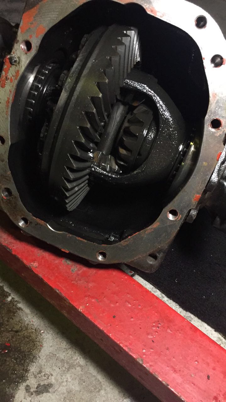

2.11.2016, 12:10
#18
Вставить ник Группа: Активные пользователи Сообщений: 2 595 Регистрация: 10.11.2011 Из: Санкт-Петербург Пользователь №: 6 493 Авто:SZ aero top '94 |
Получили мы с bochman редуктор от сарая, вскрыли и вот вопрос, что это за зверь такой? Свой родной торсен суправский видел, но этот что-то не узнаю..точно торсен? Создайте тему в соотв. разделе и опишите ситуацию. Если в результате нет ни торсена, ни денег, то это явный обман. А человек дальше спокойно торгует на форуме... -------------------- Роха / @Tuzhikov_Dima
