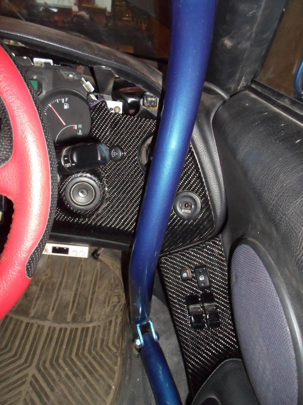

А чем закончилась история с карбоном в салоне?
Egores
сообщение 1.4.2013, 7:33
Сообщение #203
Сообщений: 182
Регистрация: 17.4.2010
Из: Сахалинская область, пгт. Ноглики
Пользователь №: 4 583
Авто:Toyota Supra 2JZ-GTE Getrag, Toyota Chaser 1JZ FOUR

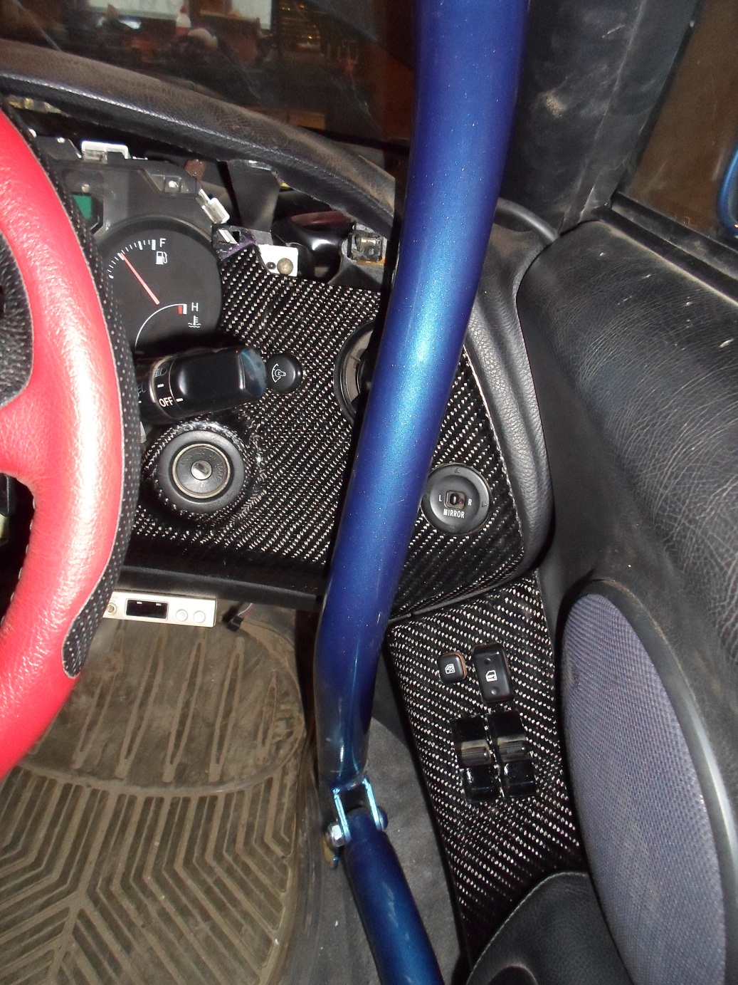

Две детали сделал щас жду консоль где рычаг КПП, козырек над приборами и панель с тремя кругами на всем переломаны крепления sad.gif а так бы уже вся панель была в карбоне smile.gif

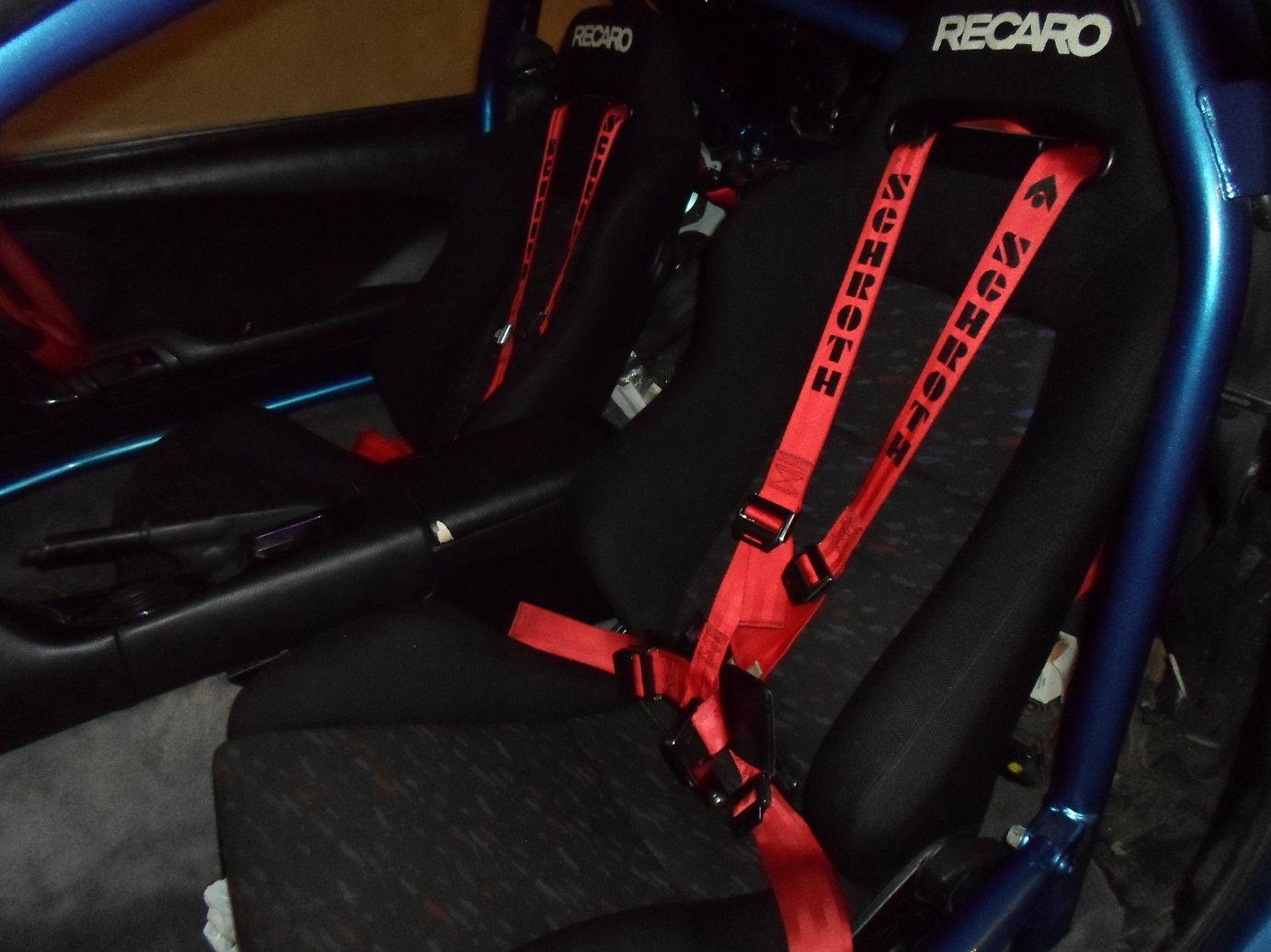

Еще немного карбона и прикуплен второй какой же как водительский Японский ремень smile.gif

круто! козырек на панели тоже в карбон закатывать будешь?
