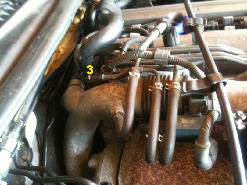

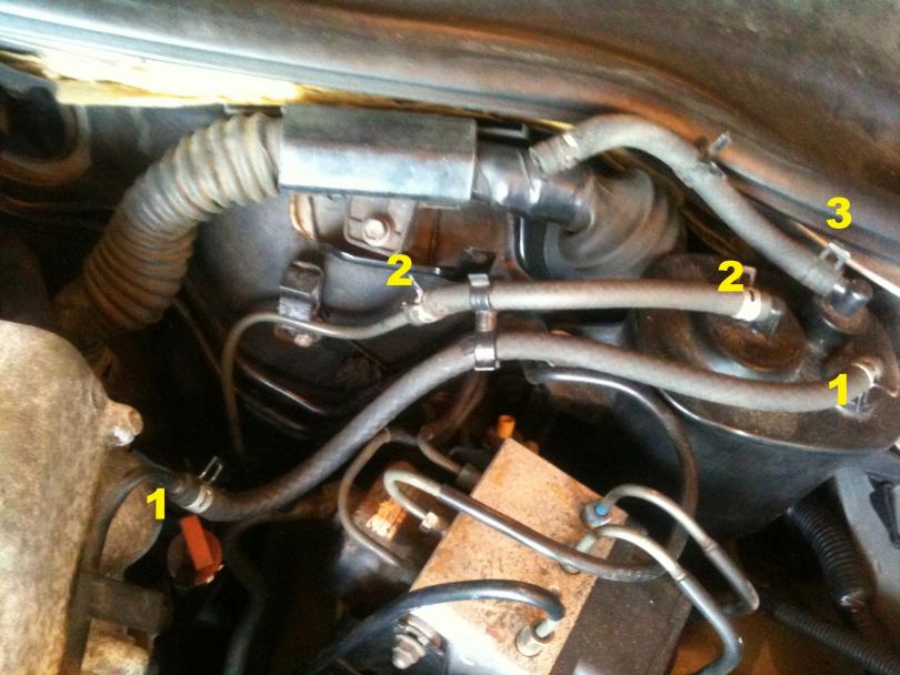

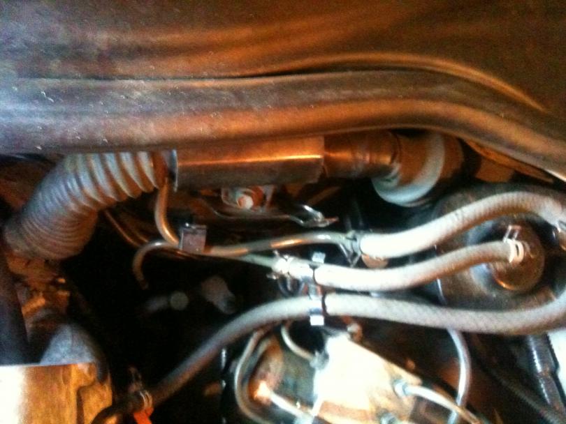

Цитата(Diabolik @ 25.4.2012, 20:26) *
Забавно, у меня на абсорбер 3 шланга приходит, а на моей же картинке их 2 pleasantry.gif
Diabolik а куда идет 3й шланг, тот что первый от моторного щита?

На впуск, после фильтра.

Он короткий, не дотянется....
Может у кого есть фото или может сделать?
На впуск вроде средний идет!!

Всё, разобрался!!!
Вот фото, там все видно!
Соединяются трубкой проложенной по моторному щиту! (самая верхняя)

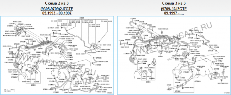

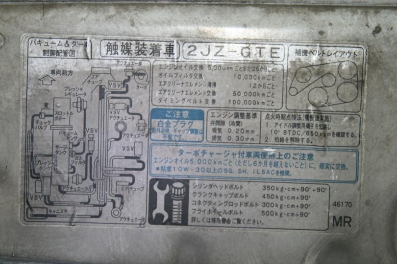

Может кто-нибудь схему для VVT-i выложить?
сообщение 7.5.2018, 18:08
Сообщение #27

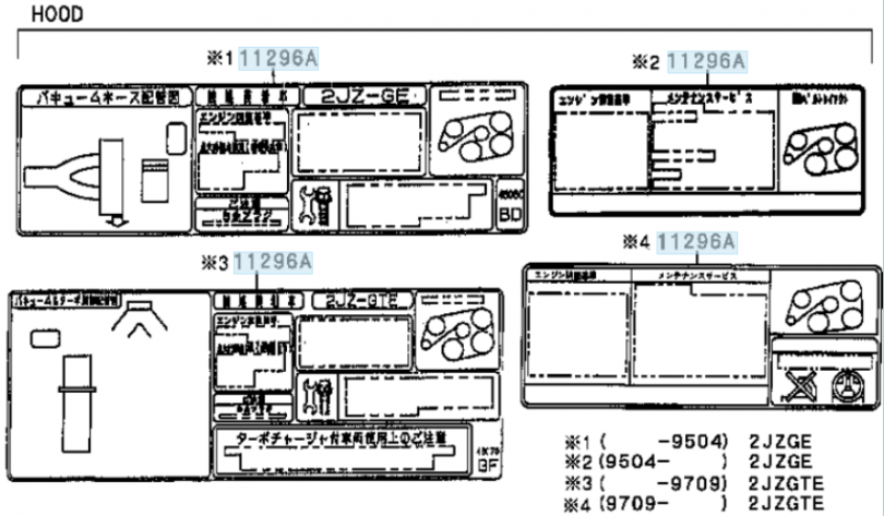

Заказывал наклейку под капот для VVT-i, так там не оказалось диаграммы, только свечи, приводной ремень, зазоры, обороты ХХ, периодичность замен. Так что схема на VVT-i будет наверно только в какой-нибудь японской книжке по обслуживанию.
В каталоге так и нарисовано:
сообщение 7.5.2018, 18:12
Сообщение #28
Эх, значит зря заказал(
Услышал мнение, что вакуумная схема идентичная на VVT-i и non VVT-i...
сообщение 8.5.2018, 0:19
Сообщение #29
Это не так. Взять хотя бы адсорбер. На VVT-i там всего два выхода, а без VVT-i их было три. Ну и каталог намекает...
Но, в целом, различия небольшие.
