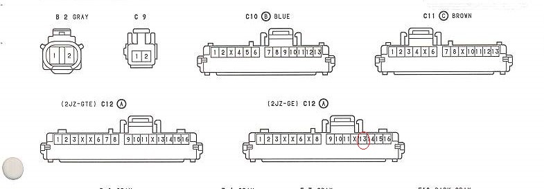

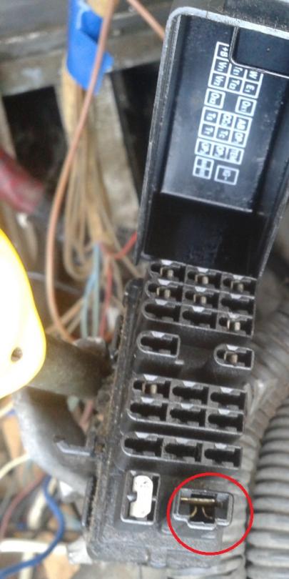

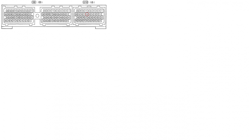

Решил проблему с оборотами на приборке. Проблема была в том что с ЭБУ не выходил сигнал оборотов. Сигнал идет с этой фишке( пин №16)
А приходит на приборку фишка А черно - белый провод пин №13(на приборке эта белая фишка)
т.к эбу у меня не сток,а какой то бустап - то решил не заморачиваться и взял показания тахометра с диагностического разьема на приямую к 13му пину на белой фишке в приборке.
Вот пин с которого брал показания.
