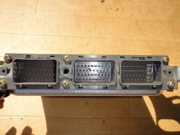

вот разъемы мозга от Супры
сообщение 21.4.2011, 17:53
Сообщение #22
mike 80, сода, не VVT-i так выглядят

ну да.. у меня такие просто...
сообщение 21.4.2011, 17:58
Сообщение #24
mike 80, сода на ваших фотках мозги не VVT-i, на них разъёмы другие. Вот в теме на фотке разъёмы на мозге с VVT-i.

На фотке Аристовские мозги. Надпись GE. Как вариант, при условии, что продавец чист, в коробке атмо лежат турбо и тебе повезло.

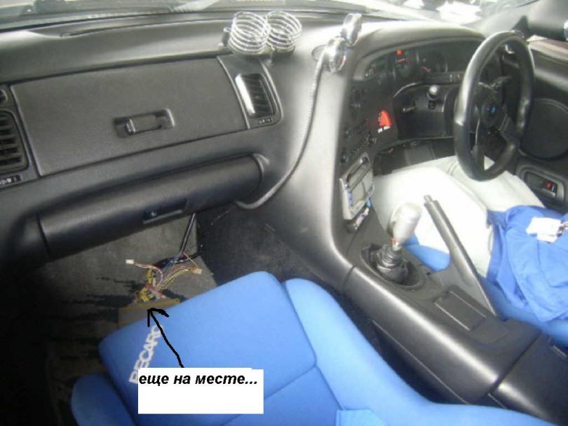

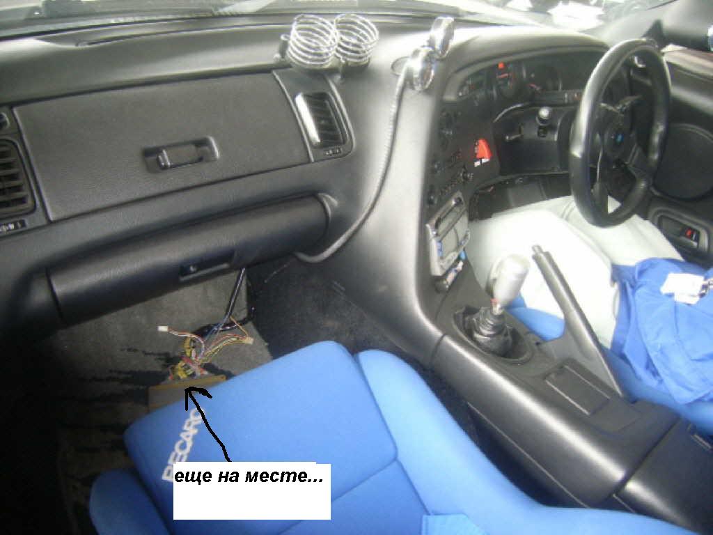

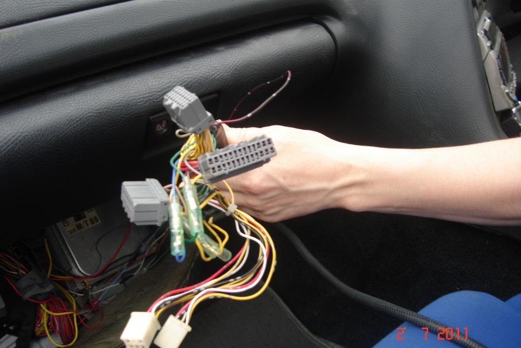

Всем привет!

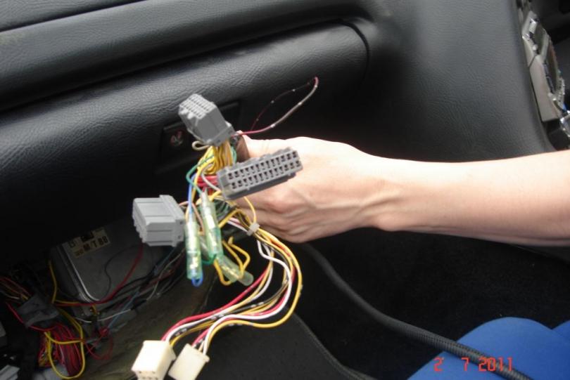

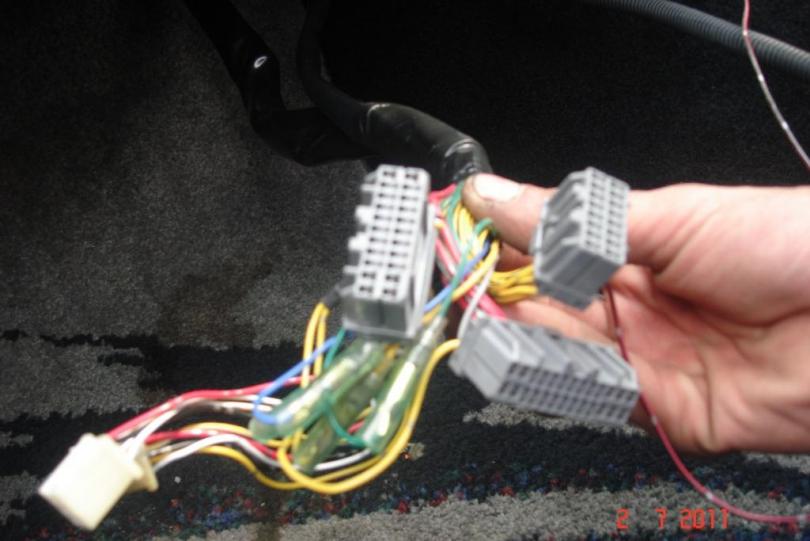

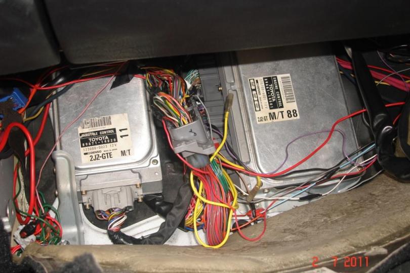

Купил Toyota-Supra 1996г., двигатель 2JZ-GTE, механика, купил конструктором через аукцион, машина пришла во Владивосток, но где то в пути вытащили "мозги", что с пассажирской стороны расположены, а основной комп. на месте.
Может кто нибудь объяснить , подсказать по фото проводов (разъемов), что там стояло, для чего и как правильно подобрать этот недостающий девайс?
Если нужны еще фото, то могу доскинуть...
Заранее Благодарен.
сообщение 6.7.2011, 14:42
Сообщение #27

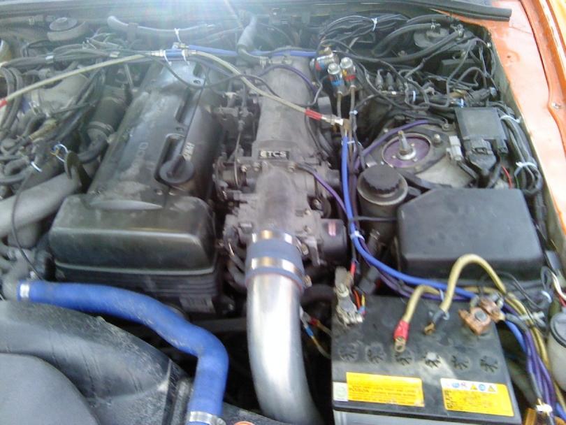

Это походу piggy-back был какой-то. По железу (мотору) мотор сток/нет ?
сообщение 6.7.2011, 15:07
Сообщение #28
На f-con похож сильно.
По мотору точно не знаю, авто видел только на фото.
Механик, кторый собирал ее говорит, что форсунки скорее всего не родные, а свечи точно не родные.
Завести ее не получилось без этой коробки, поэтому и не забираю ее пока, не знаю как быть, где ее и как ее искать. Фирма-посредник, что на аукционе участвовала не очень то суетится по поиску этой коробки.

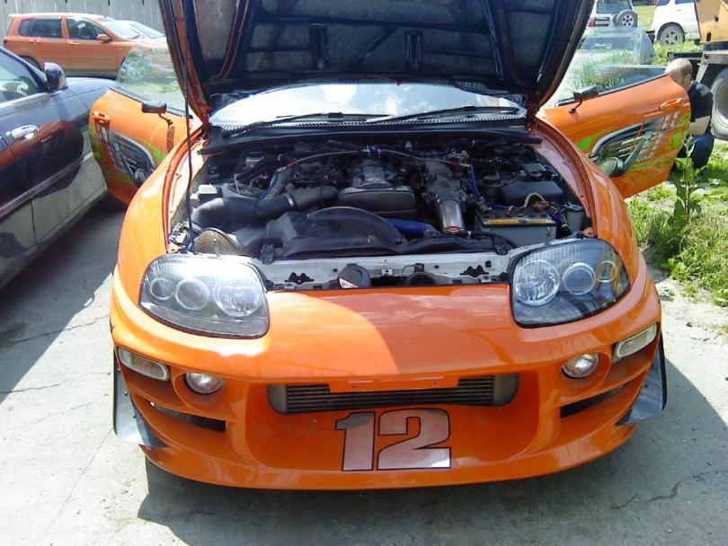

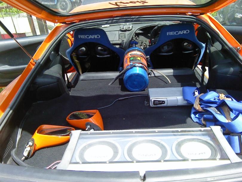

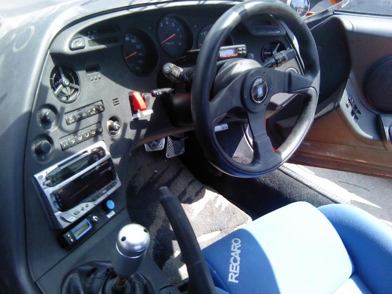

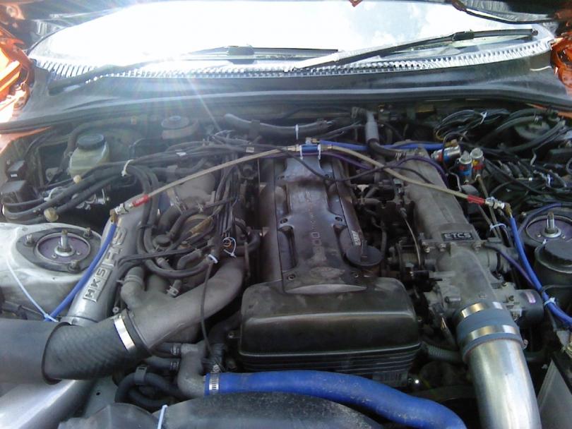

Фото движка и остальных девайсов что в салоне на фото. Может можно по ним определить на сколько двиг заряжен и что там за коробка могла стоять?
Что такое piggy-back и f-con ?
П.С. Я не очень разбираюсь в терминах по тюнингу, не судите строго)
сообщение 6.7.2011, 17:16
Сообщение #30
Походу оно и есть.

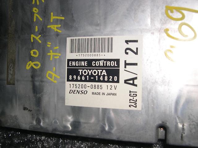

Ребята, подскажите пожалуйста, я в этом нуб полный.
Ситуация такая. Хочу купить проводку новую с Супры на 2JZ-GTE VVT-i AT и блок управления мотором этим (так же от Супры ввт-ай на автомате).
Вопрос: может ли быть так, что проводка не подойдет под комп? Есть ли разновидности ввт-айных компов и проводок, которые в тандеме не смогут работать и нужно будет что-то переделывать?
Вопрос довольно срочный, мозги такие не каждый день продают.
Вот номер ЭБУ:

Мозг такой один единственный на автомат! Буст-ап даже не пытайся искать, только под гетраг!

Все подойдет, проводка at VVT-i, к этому мозгу.
Других проводок не бывает.

К тому же проводку АТ VVT-i, можно легко использовать на МТ мозгах..
