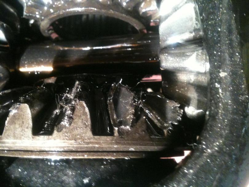

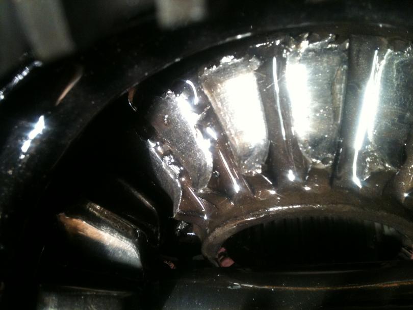

Проехав на перебранном моторе 391 км начало чувствоваться,что диф медленно но верно начинает умирать резкие удары при переключении сопровождающиеся металлическими стуками пугали с каждым километром а до дома оставалось доехать все го то 20 км но не тут то было...диф умер окончательно...печалька какая то причем в 4 часа ночи а на службу надо к 8ми...естественно звонок другу решил проблему,сломав при этом передний бампер веревкой. Сняв редуктор заметил что пыльник на левом шрусе у ступицы был слетевшим (хорошо что еще не начало хрустеть,переберу его и будет все нештяк) .Вытаскивая шрус не знал,что гайку от ступицы надо открутить...лоханулся,бывает)))) в итоге под замену муфта кардана,подушки на дифе в уши и надо болт купить во вторую подушку подрамника,т.к. подушка стоит а болта нима,поиск торсена. Большое спасибо drool и vitaleg182 в информации по поводу какой у меня редуктор и с чем его есть;)

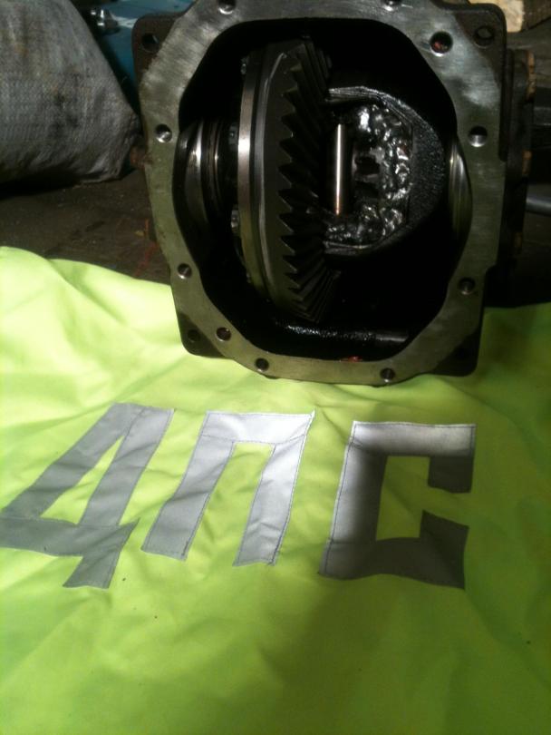

Всем привет,продолжение истории про диф не кончилось хорошо . Сняв левый шрус из-за того ,что слетел пыльник я увидел там нечно неприятное а именно разбитую обойму-понимаю что ерунда но не приятно,диф был бюджетно сделан а именно старая добрая "заварка" пока не найду торсен и финансы на него....

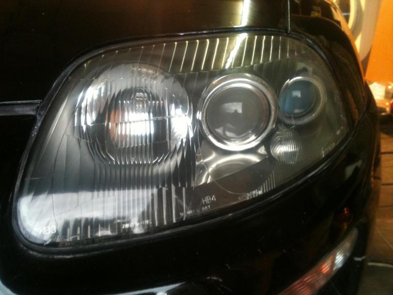

Всем привет;) Все собрал неделю назад и катаюсь ,пока проблем с заваркой не возникало ....расход резины не большой если ездить без фанатизма ну и пожечь резину как в крутых кино не так и просто с 18 диаметром и 265 шириной,не хватает атмо силёнок для этого вот почему и резина не ушатывается. При парковках конечно не привычно да и в повороты приходится на скорости влетать что бы не так жестоко долбило)) Ну а теперь о хорошем,сегодня забрал с ТК редуктор с открытым дифом как и стоял до этого и скоро полноценно буду ездить без всяких скрипов резины и матов))) Перед выездом полировал свои убитые фары,эффект был до первой мойки....все осталось по старому))чуть фото и наши ночные покатушки добавлю. Еще в планах первым делом поставить выхлоп нормальный а не то что щас стоит лютое

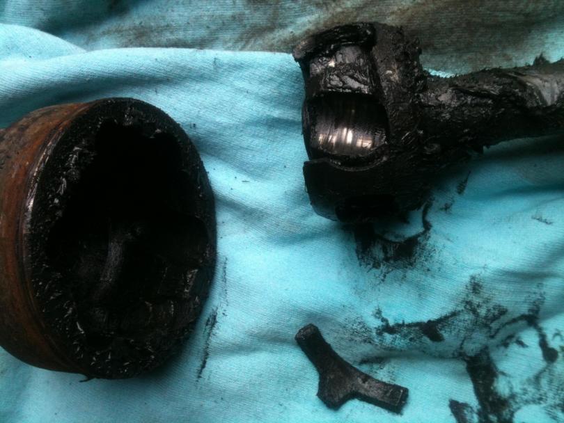

И снова Здравствуйте дорогие читатели бортового журнала этой машины,давно не писал а написать есть много чего. После редуктора всегда вэй made in KOLHOZ ничего не хочется ставить хоть и лежит редуктор в сборе овощной (в принципе как и машина) Моторчик после переборки ни разу не подвёл,масло жрет но не очень глобально капельку совсем ,расстроило не скрою...зря перебирал )) Насмотревшись крутых кино типо форсажей там и видео всяких в инете решил попробывать что же такое бёрн аут....был приятно шокирован когда при старте повалил дым но почему то не из под колес а из под коробки,педаль провалилась ,запахло горелым сцеплением.Хорошо хоть рядом с гаражом это все произошло и я на 2й передаче поехал ставить пепелац в гараж...
Через день или два снял я коробку пообщавшись с бывалыми людьми что да как там и с чем это все курить,диск,корзину ,выжимной ,диск пригорел к корзине а выжимной поменял потому что новый был ,что оказалось не так хорошо (теперь этот новый выжимной скрипит) корзину и диск поставил валео как и было (тоже зря,уже подпалил) .

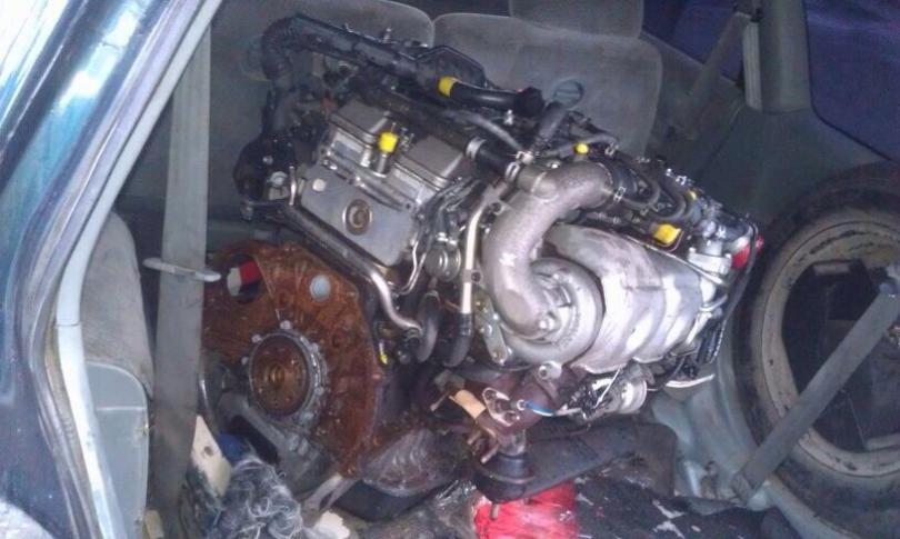

Вот и настал тот переломный момент когда борясь с колхозом на машине сам начал лепить его...так и умирают Супры. Планы опять поменялись,как то в 3 ночи решил что нужен свап..решил и взял мотор.Супровский GTE AT с мозгом и косой .,почему АТ ? просто я подумал,что они меньше усосаны (если не так то подскажите почему) ,еще один минус это проводка АТ...нужно ли что нибудь с ней мудрить? и какие последствия. Так же в замен 18х колес маде ин Ким Чен Ир были приобретены 17й сток.

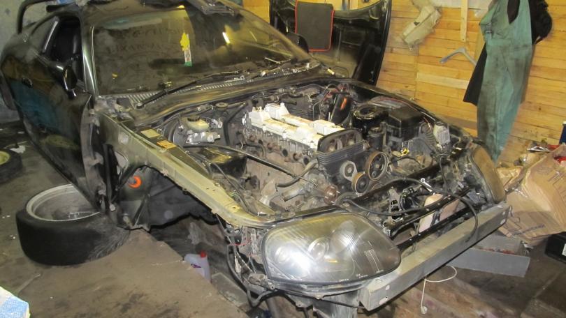

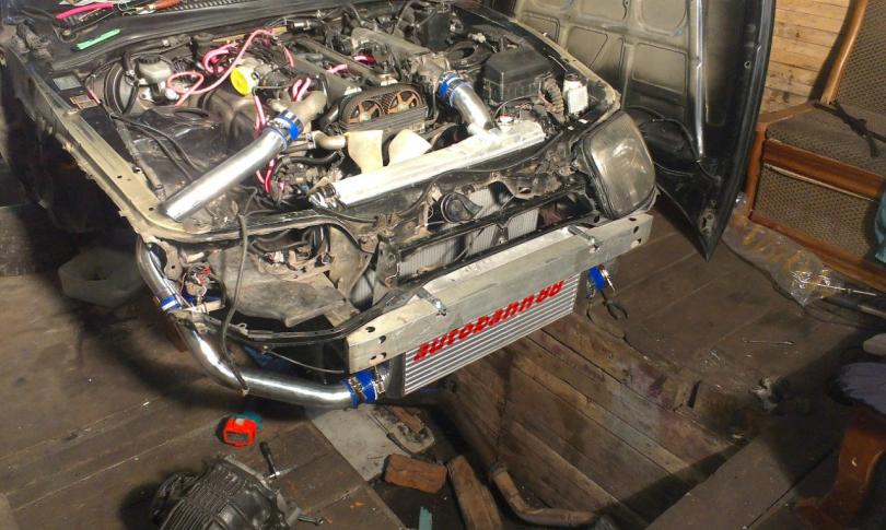

Всем привет,редко пишу про машину тут. Когда мотор пришел то было сломано пару фишек при погрузке ,заменены вакуумные шланги ,шланги масло на трубы .Частично разобрал впуск,снял турбы-все помыл и почистил,по поводу косы спросил тут на форуме и как оказалось у меня коса оказалась не АТ а МТ,не было гемороя поставить ее ,только перемотал ее всю и делов,некоторые фишки заменил.Купил кит кулька ,радик толстый ,фронт пайп фирмы "Autobahh88 ",все подошло с минимум доработок )) После же приезда на север сразу установил все это дело,зарядил акб,залил масло и в 3 ночи всё таки решил попробовать запустить мотор...был очень удивлён ,что он запустился с первого раза,радости нет предела;) Теперь машина стоит без подвески,потому что то то спилено а что то было кривое и убитое.Естественно фото Супры в студию
