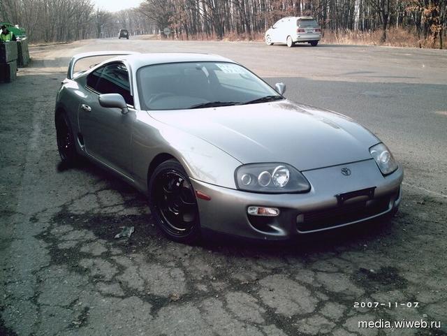

Тоже видел в продаже её в том году за скромные деньги, ходили слухи, что с кузовом что-то серьезное было, но думаю в сильно битое авто не стал бы автор вбухивать деньги...
по мне на этой фотке авто было очень гуд лук рестайл!

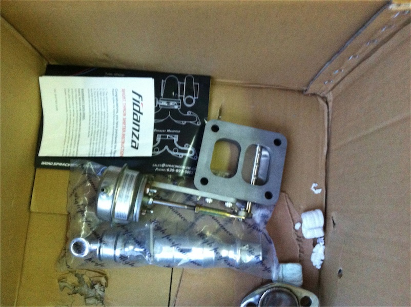

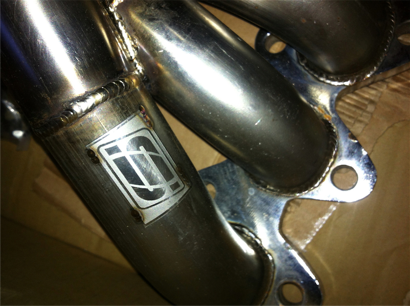

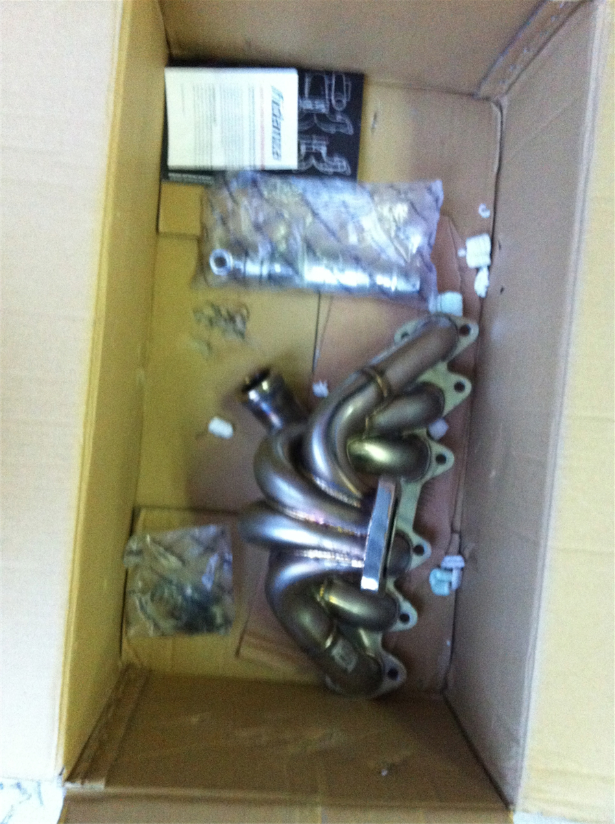

Пришло немного запчастей, которые я ждал последние 6 недель. Надеюсь, что теперь смогу довести все задуманное до конца
Постараюсь сделать нормальных фоток в процессе сборки
