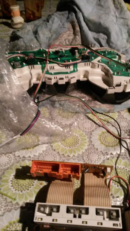

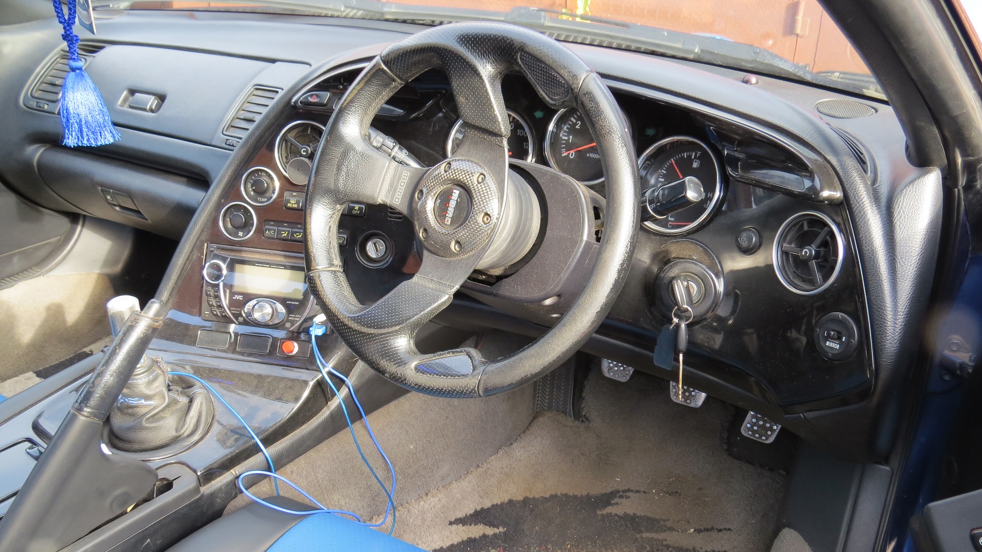

Начну с того что свет в приборке моей Супры мне не нравился никогда. Он был тусклый и красный, полазили там до меня тюнингёры((( Видел как несколько человек пересвечивала приборку и блок климата в белый. В принципе понравилось, но руки не дошли, да и электрик из меня… не то чтобы совсем ни какой, но лезть с паяльником в приборку было как то стрёмно. Не известно сколько бы я это делал, если бы весной не сделал себе диодную подсветку на… кухне))) Сделал себе. Товарищ попросил помочь ему, но в отличии от моей одноцветной ленты у него была лента RGB. Вроде бы и нового ничего, себе на потолок в зал я сделал это еще в 2013, НО только сейчас я сообразил что лента питается от 12V, и у товарища, в отличии от моей ленты, где использовался блок управления размером с пол-пачки сигарет (и пульт конечно), у товарища этот блок был в начале ленты размером уже с пол-сигареты (!). Ну и конечно основным поводом послужило то, что у брата в Аткарске Саратовской области есть друг который с паяльником на ты, до этого он починил мне пару усилителей DVD рекордер и прочую бытовуху. Закинул удочку брату, он другу, говорит привози, что нибудь придумаем… Получилось так:
Правда не вскрывая саму приборку вставить ленту не удалось, вскрывать же желания не было, в Саратове на рынке купили RGB диоды и конденцаторы. Диоды вставляли вместо штатных лампочек, проводку сделали новую, то есть при желании можно купить стандартные лампочки и вернуть всё в первозданный вид.
Вид сзади. Внизу разобранный климат

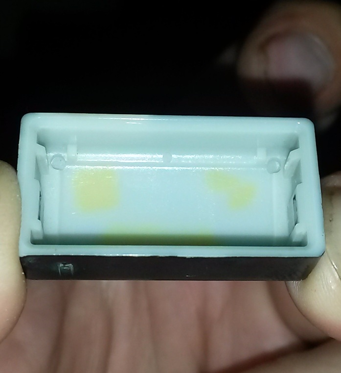

Также поменяли подсветку блока климата на RGB и перепаяли зелёные диоды включенных положений климата на белые. К сожалению из за того что кнопки климата пожелтели от времени цвет подсветки получился темнее чем на приборке.
отпечаток желтизны внутри кнопки
Пробовал оттереть спиртом, начала стираться черная краска. Но и четкость границ желтизны наводила на мысль что это не спроста. beast-drc предположил что желтение связано с технологией изготовления, а nitro-salad скинул доказательство того что белые кнопки климата существуют.
Таким образом есть мнение что нужно заказать новые кнопки, в качестве пробного шара заказал пока одну, не охота потратить 6000 на такие же желтые.
Результат на машине выглядит вот так:
От радио/инфракрасного пульта отказался в пользу маленького кнопочного. Спрятал его в подлокотник, правда пока устанавливал сломал 2-е штуки то ли из-за перегиба проводов, то ли от того что подсоединял к подсветке пепельницы, а нужно было оттуда взять только +. Результатом остался доволен, теперь могу менять подсветку в автомобиле по настроению)))
