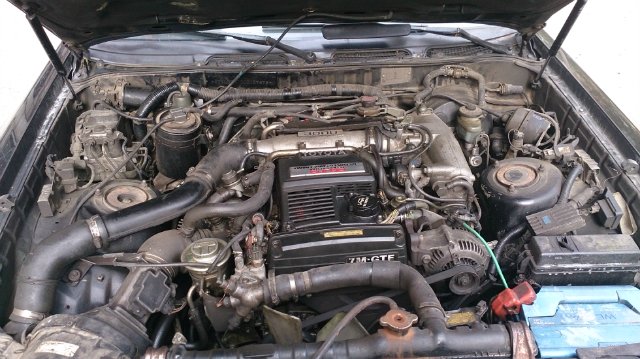

Долго ли коротко ли, но процесс оживления Супры таки начался. Более года она просто простояла в гараже, не сказать, что у меня не было денег, они были, не было главного- определенности в желаниях и соответственно более-менее конкретных планов. За это время я читал форумы, искал информацию, прикидывал возможные варианты восстановления. Больше всего метаний было между вариантом сначала привести в порядок кузов, либо для начала привести в порядок двигатель. Чем больше проходило времени в этом метании между вариантами, тем четче приходило осознание того, что восстановление кузова с мотором в таком состоянии- очень напоминает макияж, который делают покойнику перед прощанием, ну вроде как красивый, но все-равно живее от этого не становится, в итоге я остановился на варианте восстановления в первую очередь мотора. Казалось бы остановился... Метание от этого не закончилось, а началось новое: ремонт или контрактный? В моем случае конечно предпочтительнее ремонт, что бы с уверенностью можно было говорить, что машина с родным двигателем (судя по следам его не меняли, хотя всякое быть может). Время шло, а определенности не прибавлялось и познакомившись на сплаве с одним замечательным человеком, рассказав о том, что у меня действительно в гараже такая машина, а не только на аватарке- я его ей заинтересовал и мы решили вскрывать мотор, что бы наконец-то увидеть что там внутри, будет ли он жить? И не очень быстро, не торопясь, на 90% усилиями нового товарища (по причине опыта) за три несколько-часовых приезда с мотора была снята ГБЦ, открыв нам вид на вполне не убитые цилиндры, что конечно нас обрадовало.
Пока собирались снимать поддон для осмотра шеек я решил, что лучше и дешевле (в долгосрочной перспективе) все-таки отдать машину людям по-опытнее, чем мы- живее будет. Рассматривал разные варианты и остановился на сервисе, ребята в котором занимаются в основном подобными машинами, что внушало доверие. Привез туда машину на эвакуаторе, вчера сняли мотор, теперь заказ запчастей и сборка.

На сегодняшний день получена посылка с турбиной и маленькими, но приятными призами
Мотор разобран полностью
Поддону плоховато (рассмотрю варианты покупки). Цилиндры и колено на внешний вид живы, не проворачивало, ощутимой выработки на цилиндрах нет. Кольца и вкладыши нужно менять, колено шлифовать. Сейчас это все на специальную мойку, а потом на промер, что бы знать какие размеры заказывать. Завтра большой заказ прокладок, сальников, патрубков, точный список выложу позже.

Мотор откапитален, установлен, сейчас идут последние приготовления к запуску. Позже подробней постараюсь описать и выложу видео первой поездки, когда она состоится)

Привет всем, давно ни чего не писал, т.к по направлению воображаемого психиатра-невропатолога скрывался от холодной зимы ближе к экватору и обучался вождению мотоцикла в хаотичном тараканьем движении, не имел нормального интернета. Не смотря на то, что меня не было, работа над машиной медленно но верно продолжалась и продолжается по сей день. Блок был хонингован, колено отшлифовано, заменены кольца, вкладыши, турбина, куплен и установлен комплект Cometic PRO2020T 7M-GTE + остальные прокладки не входящие в этот комплект, комплект черных силиконовых патрубков из кЕтая, отремонтирован штуцер охлаждения, куплен новый термостат, промыты форсунки и куплены новые колечки к ним, новые оригинальные подушки двигателя. Сборкой занимается человек, у которого раньше были Супры, он есть в клубе, попрошу, прокомментирует сам, если захочет. Вчера был первый запуск двигателя, завелся нормально, работает ровно.. Но выехать из боксов пока нет возможности по причине заклинивших задних суппортов, я думаю, что в течении недели проблема будет решена, тогда будет первая поездка и видео)
