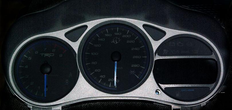

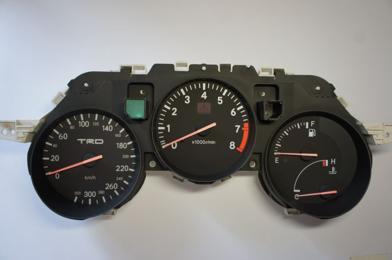

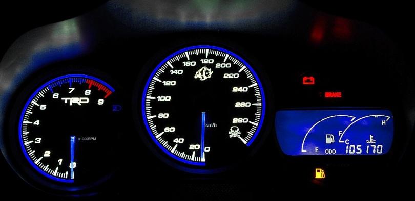

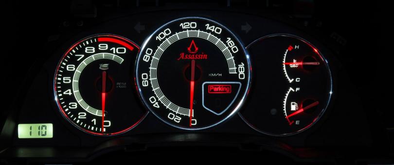

Вот несколько примеров различного плана - от строгого спортивного стиля до совершенно отвязных приборок для себя любимого.
Традиционный стиль спортивных приборов.

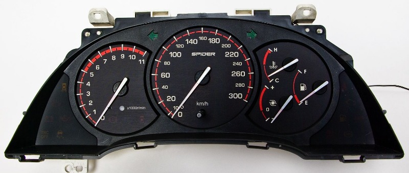

Более декоративный стиль.

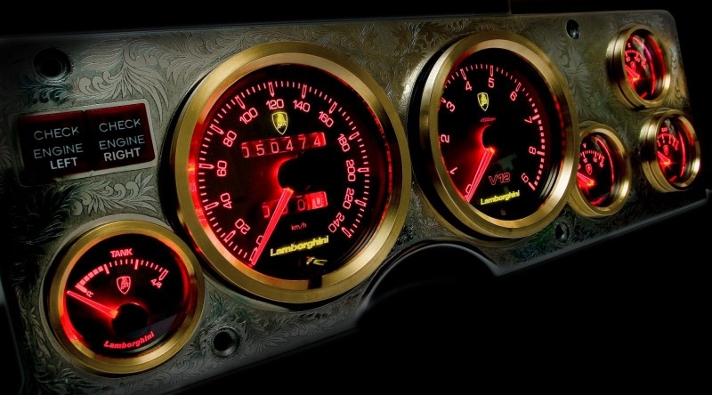

А это уже личные пристрастия.
Дамский вариант, в оригинальности не откажешь...
Себе бы такой не сделал, но что-то в этом есть...

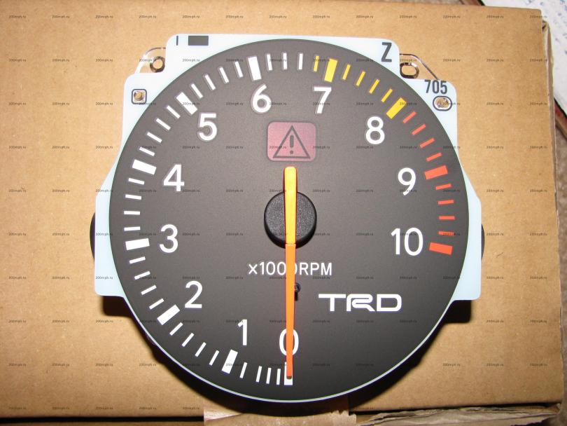

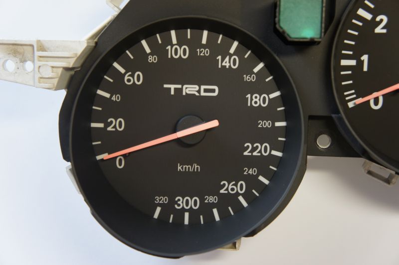

вот собственно сама панелька
Это не призыв делать так же , а желание показать, что в дизайне есть свобода для людей свободных от стереотипов.

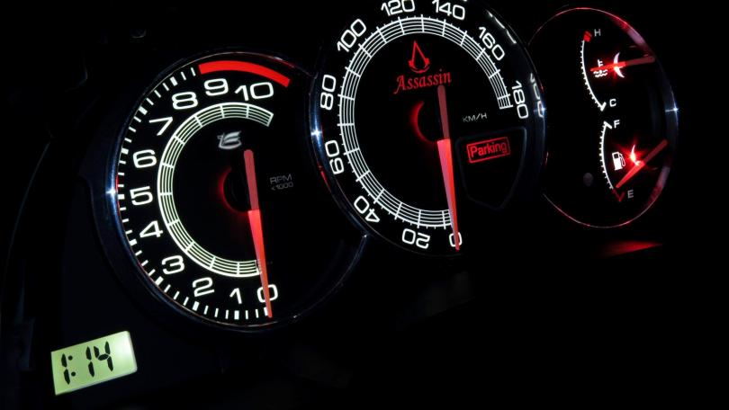

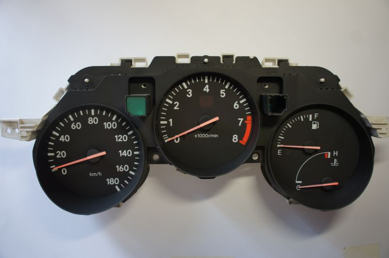

Я так понял , что есть праворульная Супра со спидометром до 180 и надо сделать шкалу до какого-то большего значения. Вопроса здесь два: один это сделать, чтобы этот прибор действительно показывал большую скорость, второй это сделать шкалу соответствующую этим показаниям. Как уже здесь правильно прозвучало нужно заново градуировать шкалу, как это делать не понятно, да и скорее всего не получится без переделки всего канала измерения скорости (это датчик скорости и контроллер приборки).
Переделать шкалу и подсветку можно и понятно как это делается. Хотя приборку Супры не делал , но не думаю чтобы конструкция сильно отличалась от других тойот. В селику я сделал "оптитрон", который ставится вместо штатного световода, на нем большее количество диодов подсветки и отдельные диоды на подсветку стрелок.
Такую же систему удалось сделать для HR-V и Exive. Такая подсветка светит ярче и не сквозь панель , а скользящим рассеянным светом , так получается на много равномернее, а стрелки подсвечиваются сразу диодами нужного цвета, попутно можно поставить регулятор яркости если его нет.
Получается что-то такое.

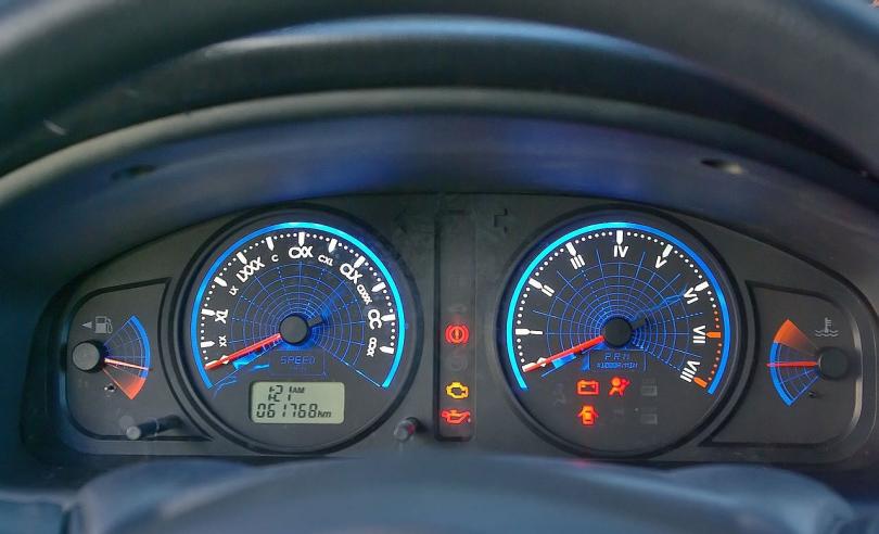

Делая тюнинг для разных машин, иногда приходится сталкиваться с очень оригинальными идеями заявленными заказчиками, и совсем уже сногсшибательными , когда речь заходит о заказчицах. Пожалуй самая экстравагантная панелька была сделана одной девушке из Питера на Алмеру, да еще если учесть, что она для этого запросто приехала к нам в Российскую глубинку, замахнув при этом 1700 км только в один конец.
Автор: DyxLess 6.2.2012, 8:54
Она просто древний римлянин, это же очевидно.

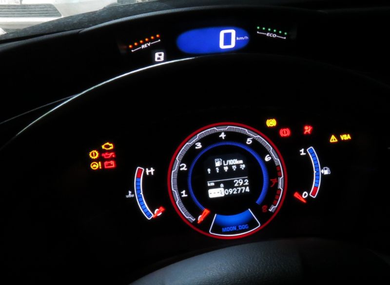

Довелось даже переделать и так одну из лучших приборок, Сивика 8 , но человеку хотелось индивидуальности

Вот здесь не соглашусь. Приборка вполне аскетичная. Все строго по спортивному. "Лампочки" , т.е. индикаторы , все по делу. Может конечно не надо было их так выпячивать, - .... горит его должно быть хорошо видно, а не горит его не надо совсем. Тогда зачем этот плафончик. Без них было бы чище. Стилистика такая мне нравится, конечно применительно к Супре.
У меня сейчас в работе помпезная приборка, правда это для джипа, отсюда и такая брутальность. Приборка делается с нуля. Нет ничего.
Вот уже два месяца заказываю приборы VDO, Stack, Denso. Требование заказчика - что бы никакого китая. Собрать такой набор настоящих приборов и одинаковых по размеру , тоже целая проблема. Потом конечно будет тюнинг, по дизайну соответственно.
Как видно все по взрослому: два бака, две лебедки, аккумулятора тоже - два.
Автор: Gleb-SPB 16.8.2014, 6:56
vic43, Серьезно.
Автор: vic43 4.2.2015, 16:47
Вот наконец проект постепенно завершается и можно показать приборы в готовом виде. Конечно как всегда в процессе получаются поправки к проектным вариантам, но общая идея сохранилась.
Автор: vic43 13.2.2015, 16:56
Доделаны еще следующие приборы.
В отличие от проекта пришлось увеличить размер. Иначе никак не входило два прибора в один корпус.
Автор: vic43 12.10.2015, 6:40
Что-то совсем забыл выложить последние приборы проекта. Вот они . В процессе пришлось изменить первоначальный вариант, но получилось не хуже.

Автор: vic43 21.7.2016, 7:38
Добрый день всем!
В мае был задан вопрос, - можно ли переделать приборку со спидометром 180 на вариант ТРД до 320. Приборка до 180 очень распространена и купить ее можно примерно за 1-2 т.р без особых проблем. А вот приборка ТРД стоит 15-25 т.р. и довольно редкая. Хотелось разобраться, что же там стоит лишних 20 т.р. Корпус одинаковый, приборы одинаковые, отличается только градуировка спидометра.
AquaGen решился на такой эксперимент и прислал мне приборку на 180. По просьбе надо было сделать приборку ТРД. После анализа электронной схемы спидометра выяснилось, что прибор аналоговый и для перестройки необходимо изменить параметры элементов, прошивка не требовалась. В итоге был очень удивлен разницей в цене приборок. Причин для этого никаких нет, все это происки торгашей.
И так, как я понял Супру покупают не для того что бы за хлебом ездить. Многое что меняют в процессе доработки и получается что спидометр уже показывает погоду, да и предел 180 как то больше подходит для семейного автомобиля. Поэтому есть возможность перестройки спидометра и смены панельки с градуировкой 320 км. В принципе можно перестроить и сделать хоть 400 км\ч, если хочется.
Вот в итоге что получилось:
исходник.
переделанная приборка
Спидометр здесь пришлось сделать с импирической шкалой по замерам скорости по GPS , т.к. стандартная шкала ТРД не совпадала с произведенными замерами скорости. Скорее всего из-за смены редуктора и установки не штатных колес.
Цена такой переделки 3-4 т.р.
Можно конечно переделать всю подсветку и дизайн. Это уже по желанию. Лично меня немного напрягают розовые стрелки в стиле Барби и шкалы как у учебного автомобиля, хотя конструкция вполне спортивная.
Автор: AquaGen 21.7.2016, 8:45
Трд приборка стоит даже больше, видел цены после кризиса 25-35 тыс. Это по сути дорогой фетиш. Спасибо что взялся за это дело, как придет приборка, буду наслаждаться. Мечтал 4 года, но не готов был расстаться с 30 кусками рублей. У меня еще одна есть приборка, так что если буду готов на новую переделку приборки дам тебе знать smile.gif Дам тебе одну мысль для новой задумки по трд тахометру, можно ли и его переделать? И как его можно откалибровать, ведь опять шкалы у них в разных местах. По сути можно и диагностикой подключиться, смотреть обороты по факту и калибровать.. хотя думаю это сложная задача, нужно подумать.
Скорее всего и не получится, ограничитель у трд тахометра даже в другом месте...
Автор: vic43 21.7.2016, 12:04
Привет!
Сделать такой тахометр тоже можно. Методика такая же : перерисовываем с платы схему прибора, анализируем, перестраиваем, размечаем новую шкалу. Потом все изготавливаем. Так что если будет желание давай сделаем. Опыт такой на других машинах уже был. Вот Селика 202. Здесь этот вариант стрелки на 6 часов и тахометр до 10 .
А вот здесь видео как все работает. http://priborkisvet.ru/celica-202-optitron-video/
Автор: AquaGen 21.7.2016, 13:03
А то что в стоковой приборке ограничитель в другом месте стоит, а в трд шкале он находится снизу не помешает? И обороты можно так откалибровать без участия двигателя? Ведь даже разбег оборотов в 100 об.мин уже будут вводить в заблуждение при холостом ходу. Могу так же первый принять участие в эксперементе smile.gif отправить тебе вторую приборку и там в ней сделать тахометр, если все получится то я его перекину в свою приборку где ты уже делал мне спидометр. Так что мне приборку не жалко, заберешь если что себе на запчасти и опыты если что то неполучится. Как ни как там есть стоковый спидометр еще, можно его и отдельно настроить и продать для кого то.
Автор: vic43 21.7.2016, 14:45
Все правильно. Нулевую отметку перенести можно и настроить потом. Тахометр и спидометр можно настраивать без машины , поскольку на всех тойотах стандартные сигналы тахо-датчика и датчика скорости. Я сделал генератор таких сигналов и использую его как эталонный сигнал.
Но я еще хочу предупредить что заводские приборы имеют погрешность 10% . В руководстве по ремонту на машину есть табличка, в которой указано в каких пределах тахометр и спидометр могут ошибаться. Это заводская конструктивная точность.

Вот наконец закончил приборку. Все получилось перестроить и вот макет панелек ТРД.
Пришлось перенести индикатор из тахометра в более подходящее место где и стоят все остальные индикаторы. Тунель этого индикатора очень мешал сделать новую светодиодную подсветку. В итоге получилась хорошая ровная подсветка.
Завтра начну еще две приборки, только вчера получил.
