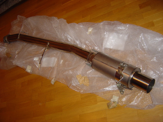

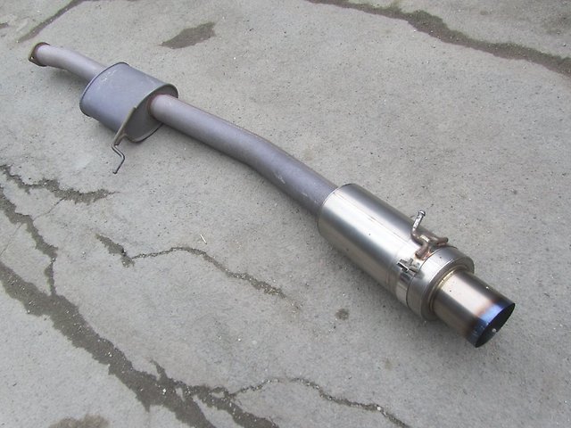

Вот, сравните.
Слева стоковая банка, справа - Blitz Nur Spec. Ниже - Apexi N1 (3"-3,5"). В самом низу HKS Racing Titanium (4"). Тихо/чуть громче/заметно громче/очень громко.
