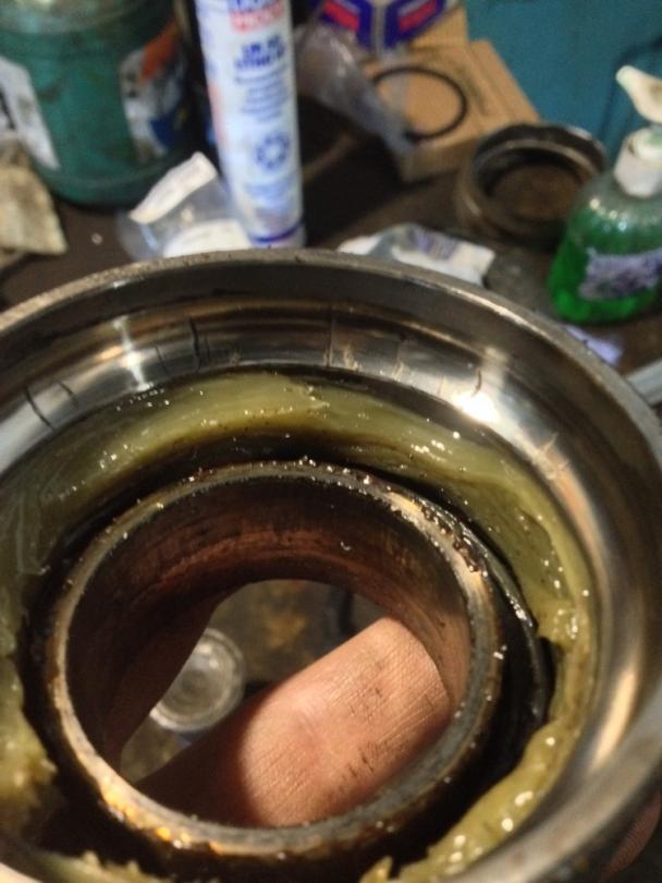

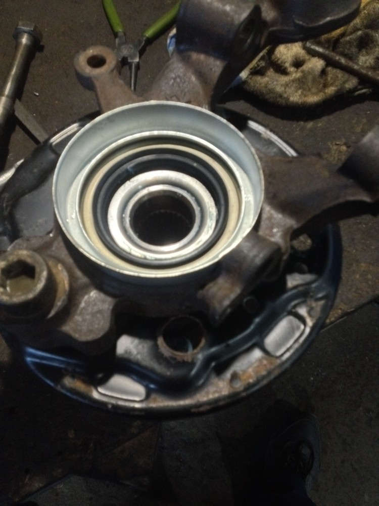

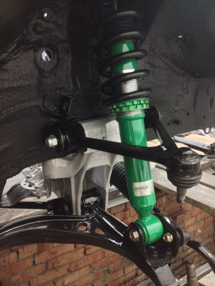

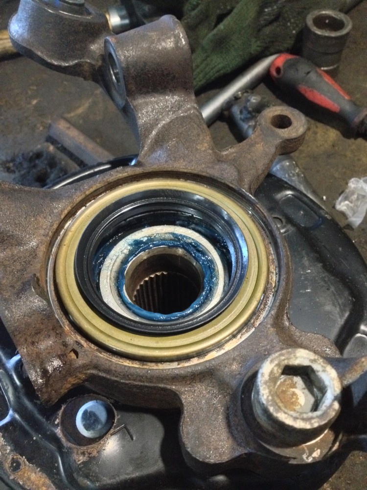

И так продолжим. были заменены подшипники ступиц на новые Koyo и NSK ну и вся мелочевка к ним.
это старый. на всех подшипниках имелись вот такие бороздки.

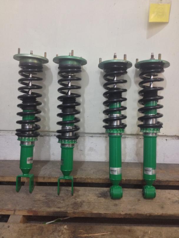

частично собрал ходовку, поставил подрамники и рычаги. Во всех шаровых заменил смазку. И поставил купленные недавно стойки Tein Super Street естественно пришлось их разобрать перемыть и покрасить.

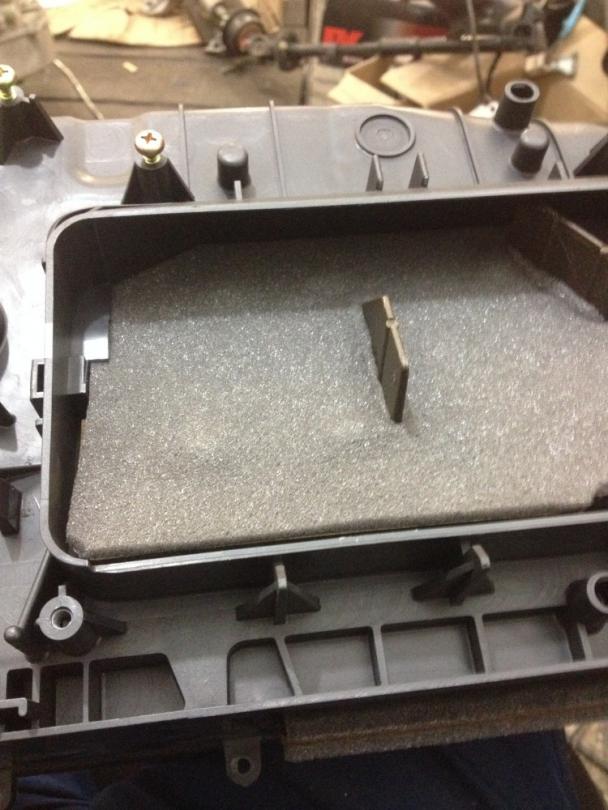

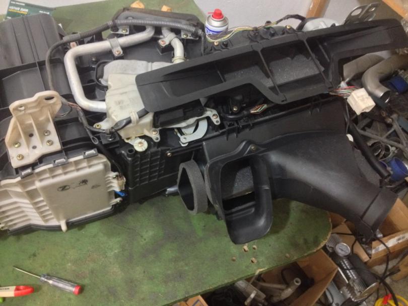

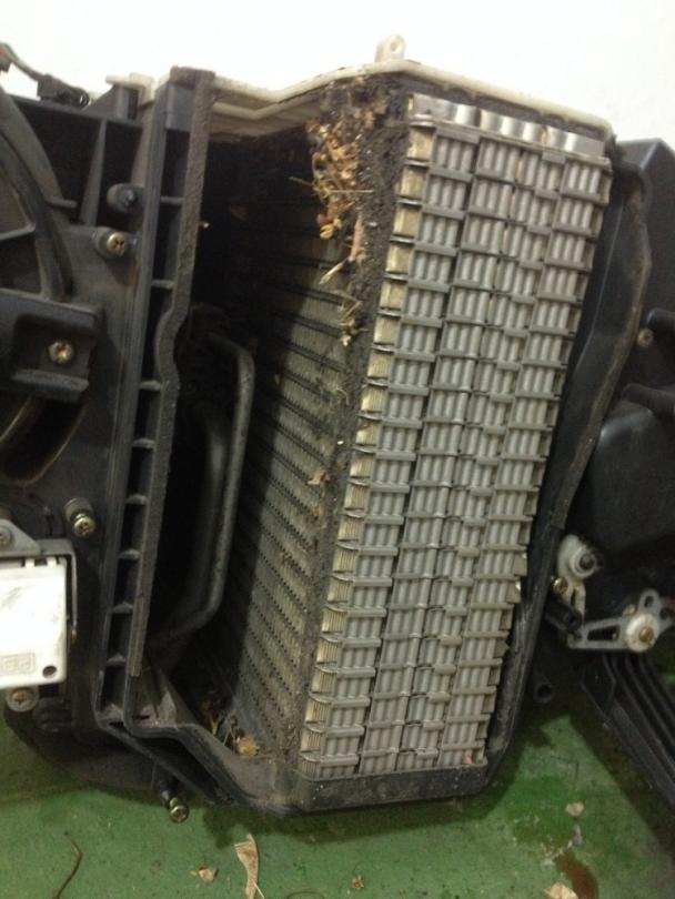

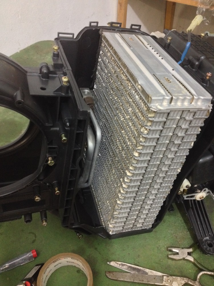

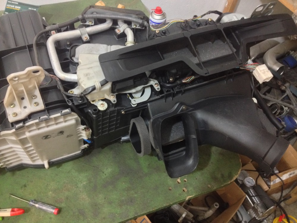

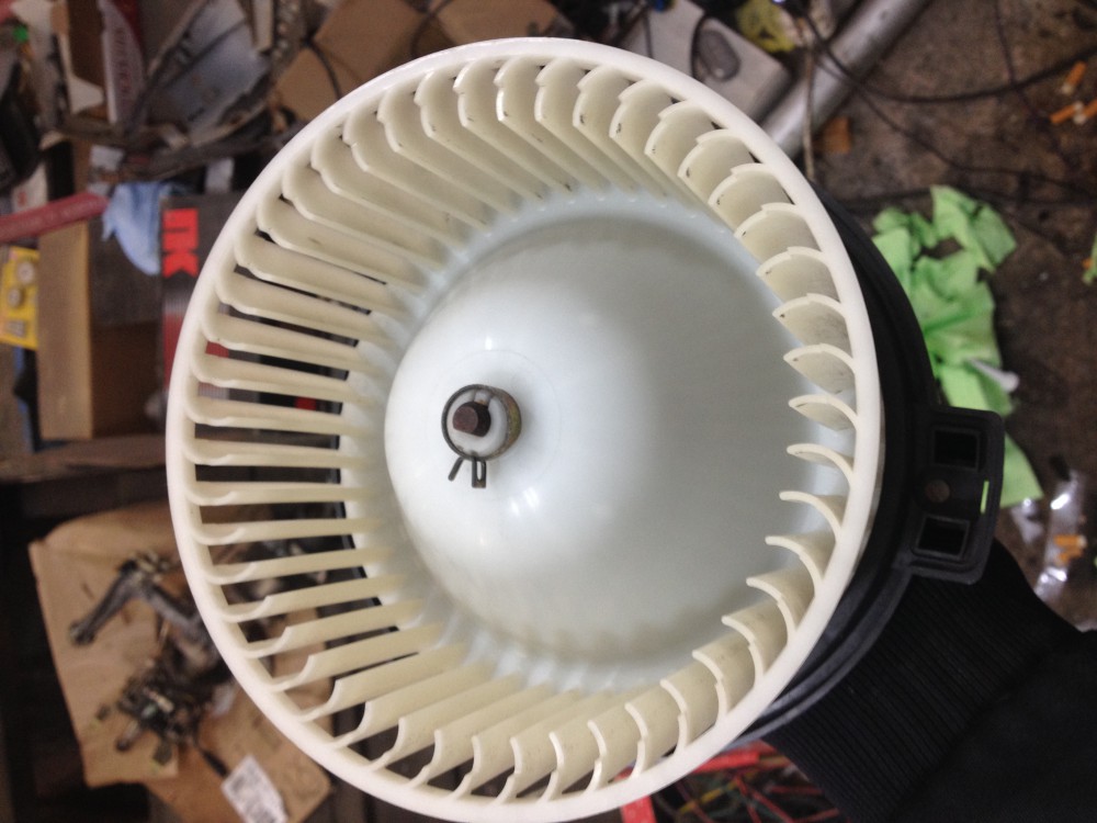

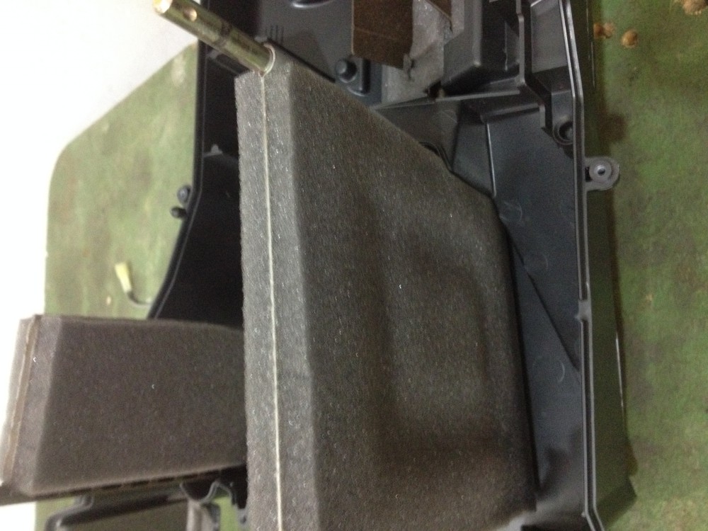

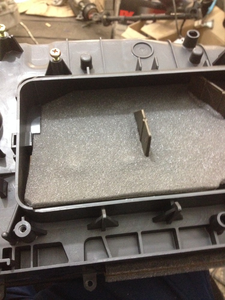

Дальше решил почистить печку.
Начал потихоньку разбирать и делать фото что бы потом было проще собрать! И скажу вам на самом деле там все просто! Заменил на всех заслонках гупку. так как старые были набиты пылью и просто рассыпались от прикосновения. Все перемыл и собрал промазав все канавки где работают электромоторы. Заводскую смазку смыл когда мыл корпуса.
Это как удалось, они же неразборные?..
Или просто под пыльники натолкал?
Naxys
сообщение 22.2.2018, 15:18
Сообщение #564
Сообщений: 650
Регистрация: 13.10.2010
Из: Армавир
Пользователь №: 5 100
Авто:Supra ТТ M/T
Да снял пыльники перемыл все бензином. Местами смазка была совсем сухая, где то её совсем мало было, и набил все новой фирмы ликви-моли.

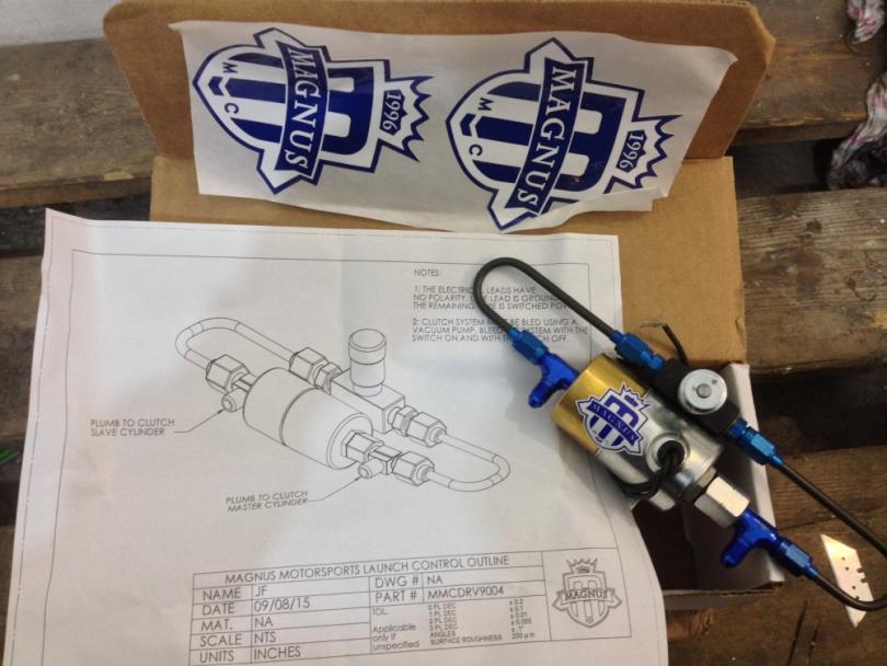

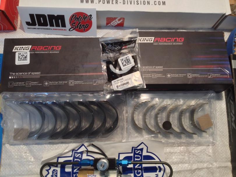

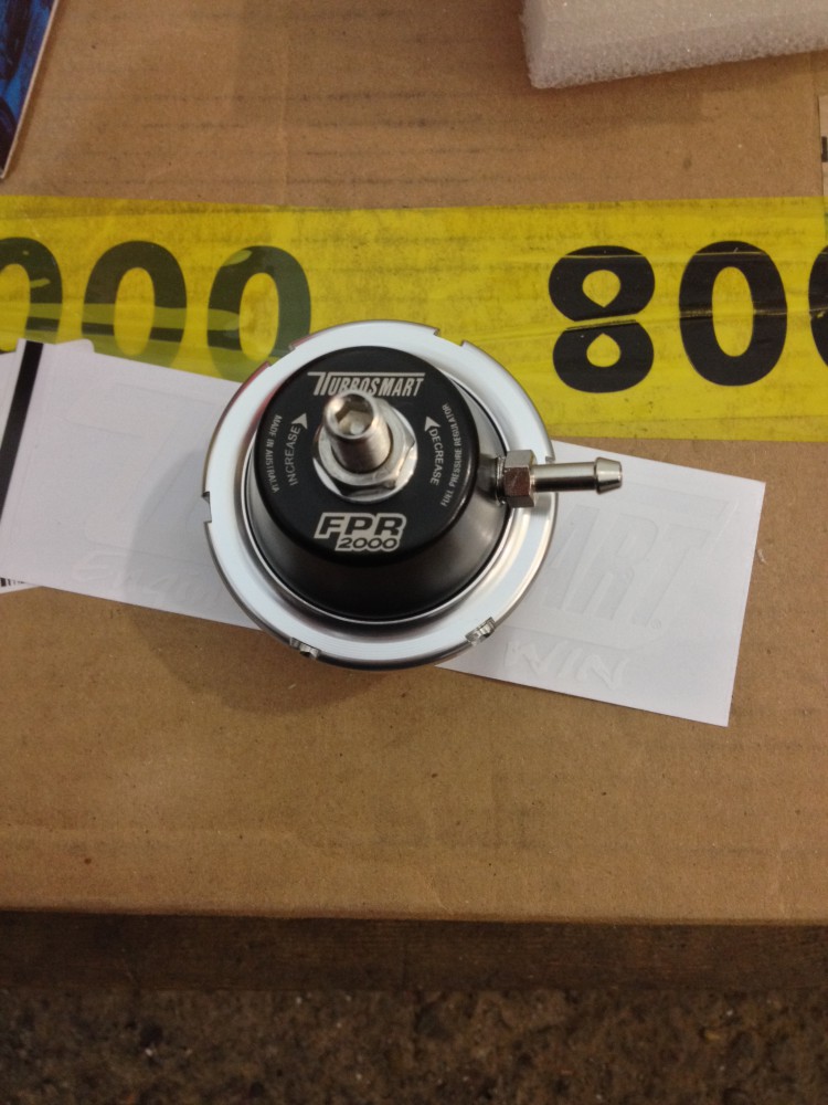

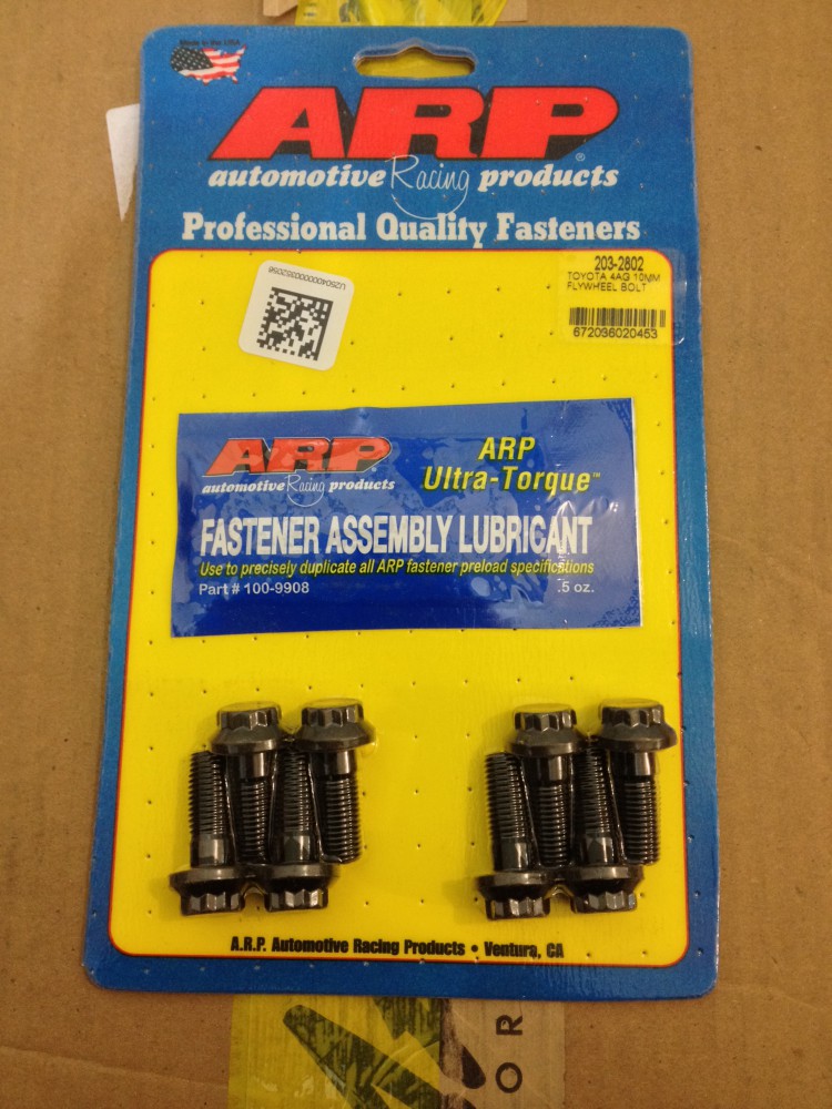

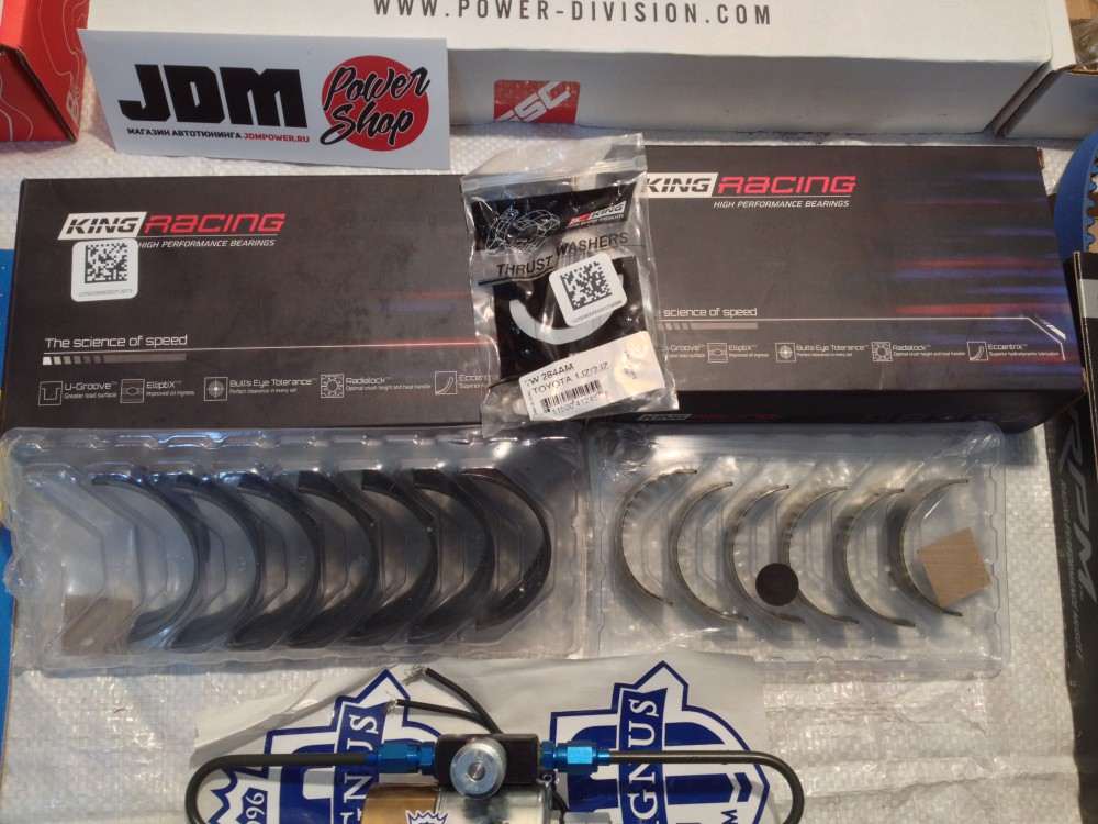

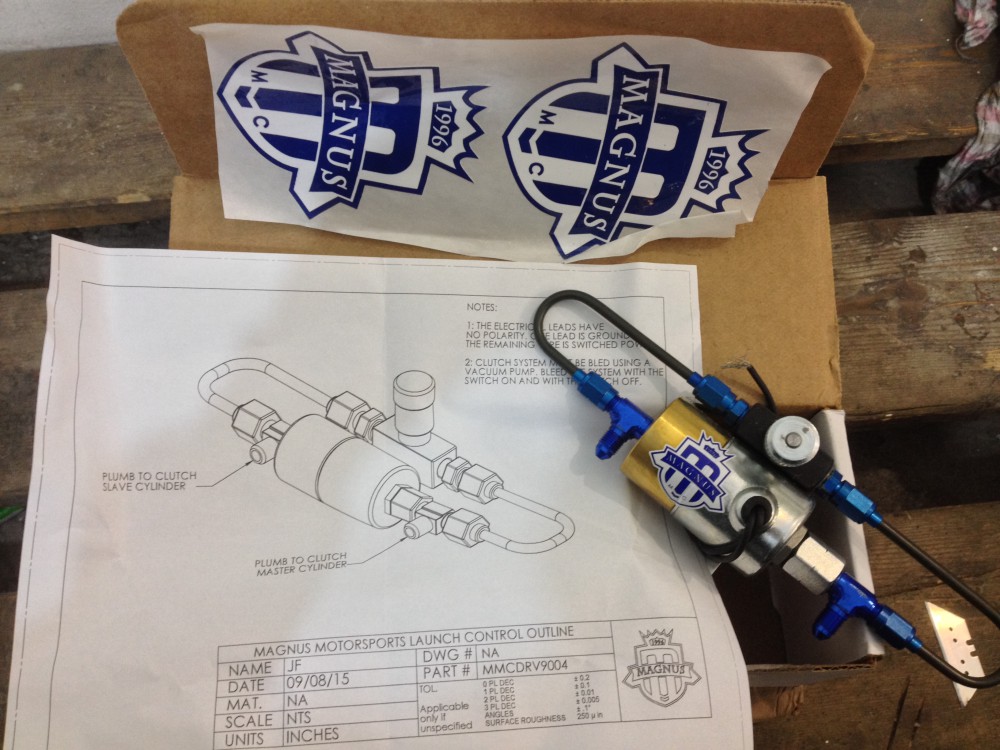

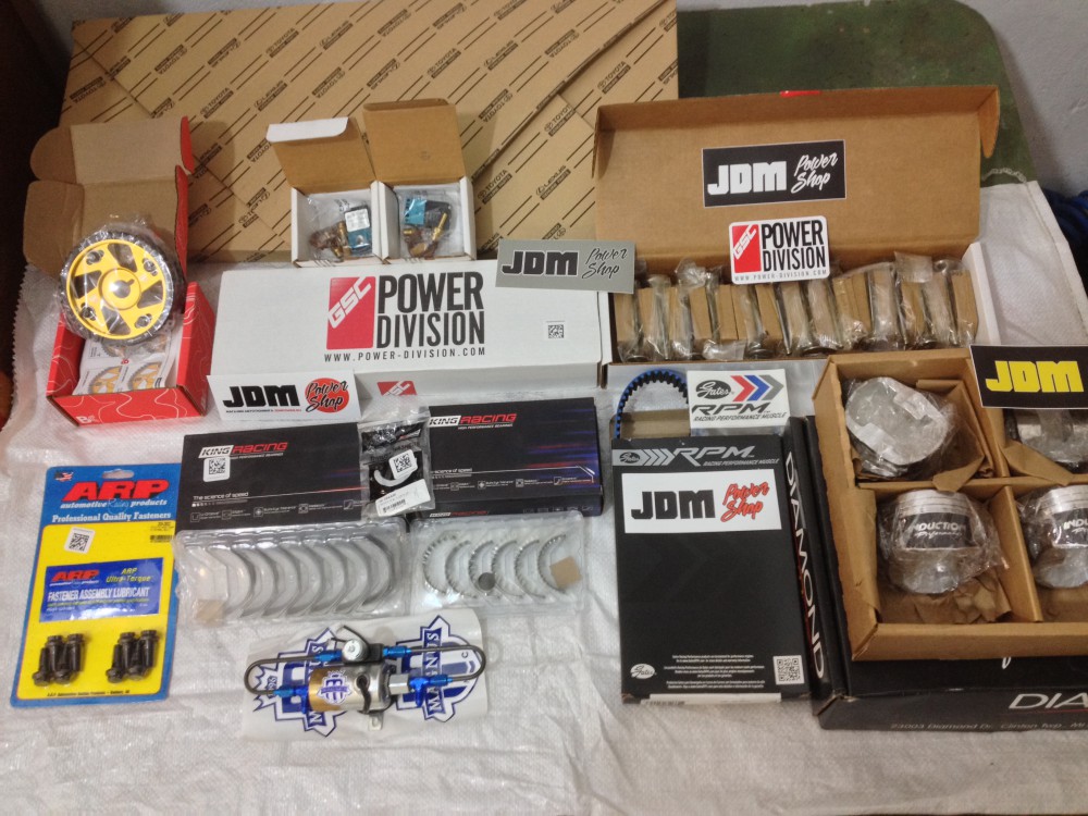

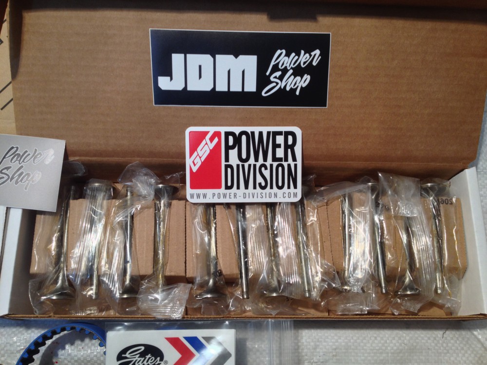

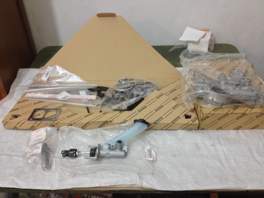

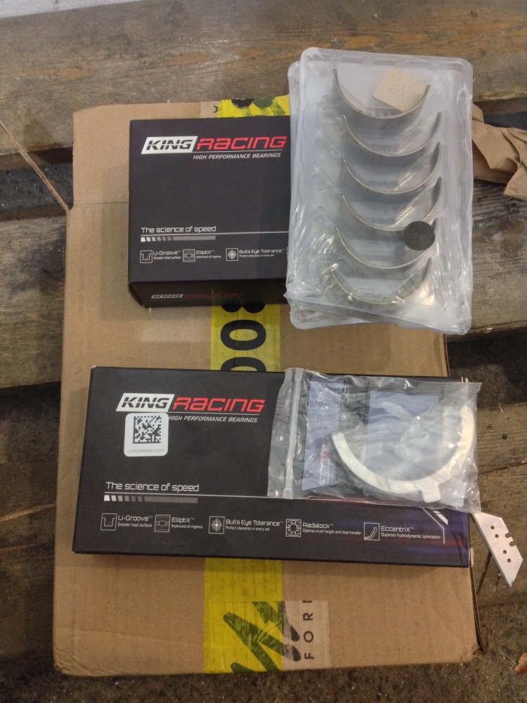

Сегодня забрал запчасти Спасибо Владу! Nitro-Salad drinks.gif очень быстро пришли! В общем всем рекомендую! Цены и сроки очень радуют! good.gif
и так по порядку
1. Клапан для сцепления. используется в профессиональном Дрэге! Позволяет настроить плавность отпускания!
2. Топливный регулятор TurboSmart FPR2000. Надежны и маленький.

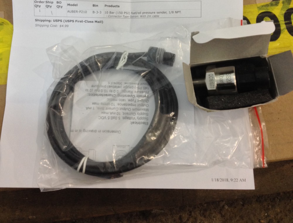

3. Сенсор давления для регулятора. Мозг будет мониторить давку в регуляторе.
4. Болты маховика от фирмы ARP.
5. Вкладыши и полукольца King Racing.
Продолжение следует...

Вижу стойки tein как новые, пескоструил и красил? Наклейки новые заказывал?)
Naxys
сообщение 24.2.2018, 18:53
Сообщение #567
Сообщений: 650
Из: Армавир
Авто:Supra ТТ M/T
Стойки почти новые. Их купил Юра на аукционе новыми из Анапы потом они были у Дани из Краснодара. там состояние новых. я их просто покрасил. наклейки залепил скотчем что бы не обдирать. Хочу сделать ходовку максимально приближенную к стоку. на Колах сильно устаешь при езде на дальние дистанции.

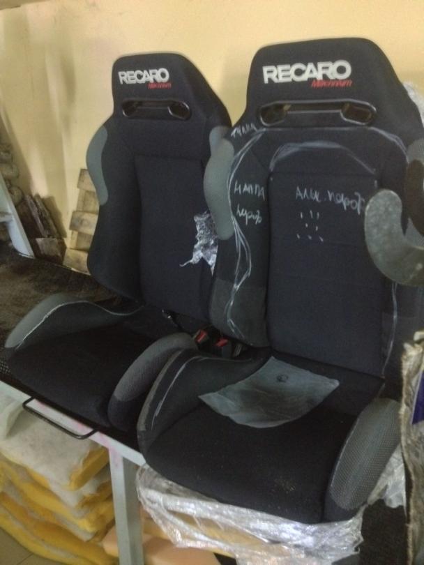

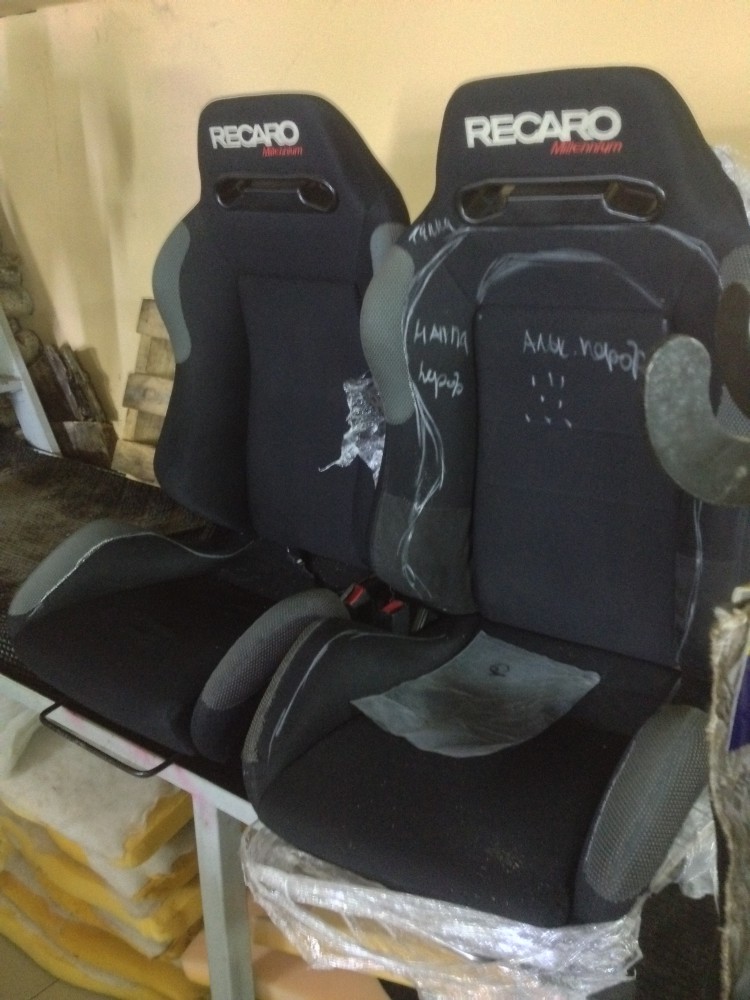

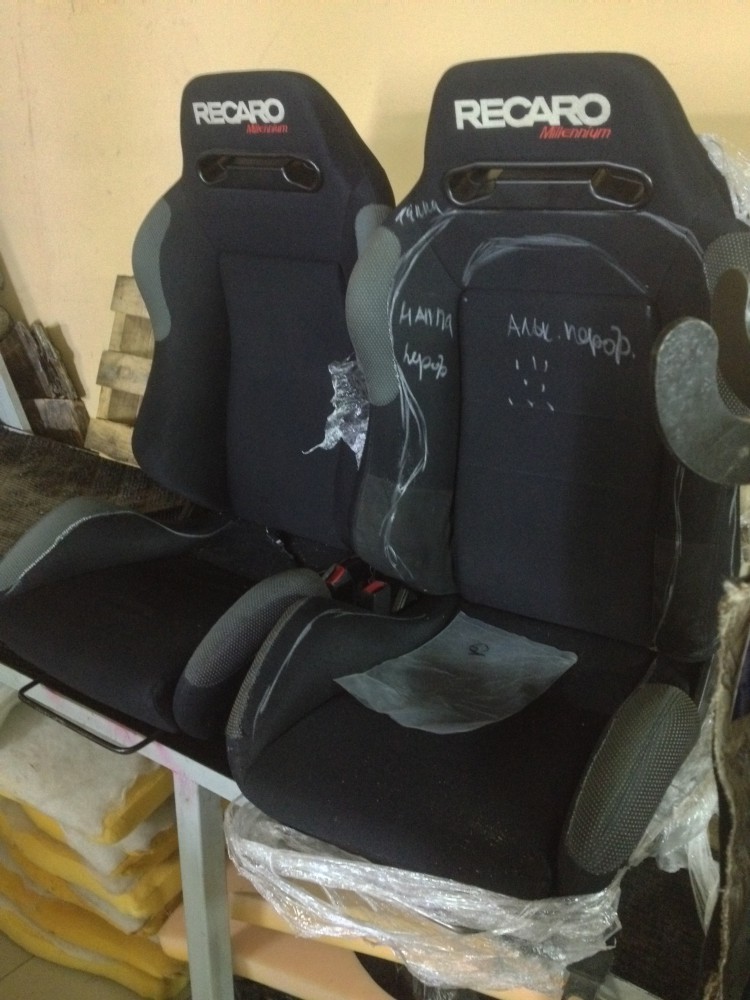

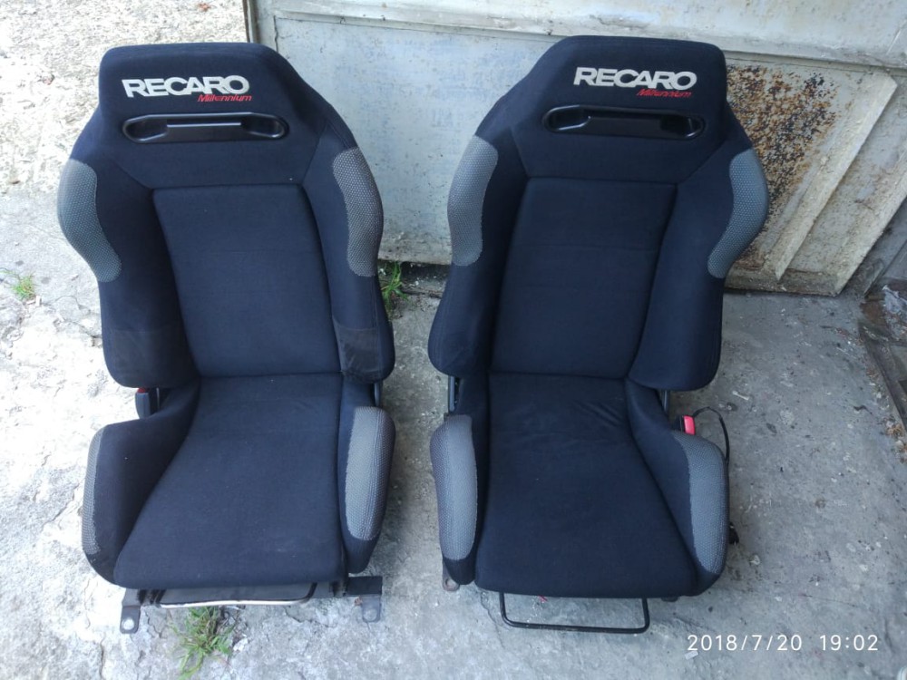

Купил сидения Recaro sr3.
и сразу отвез их на перетяжку. где уже пол года facepalm.gif находятся панель и карты!
и наконец то собрал все необходимое для того что бы начать собирать мотор. осталось купить ролик натяжителя и подушки двигателя.

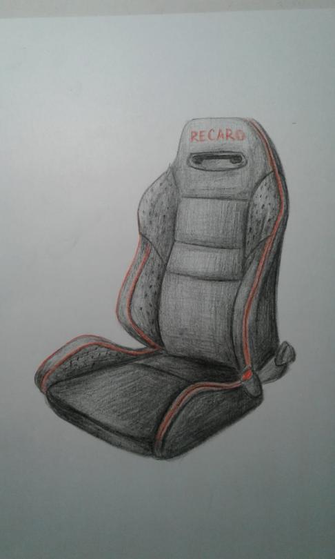

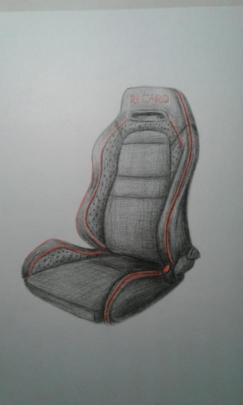

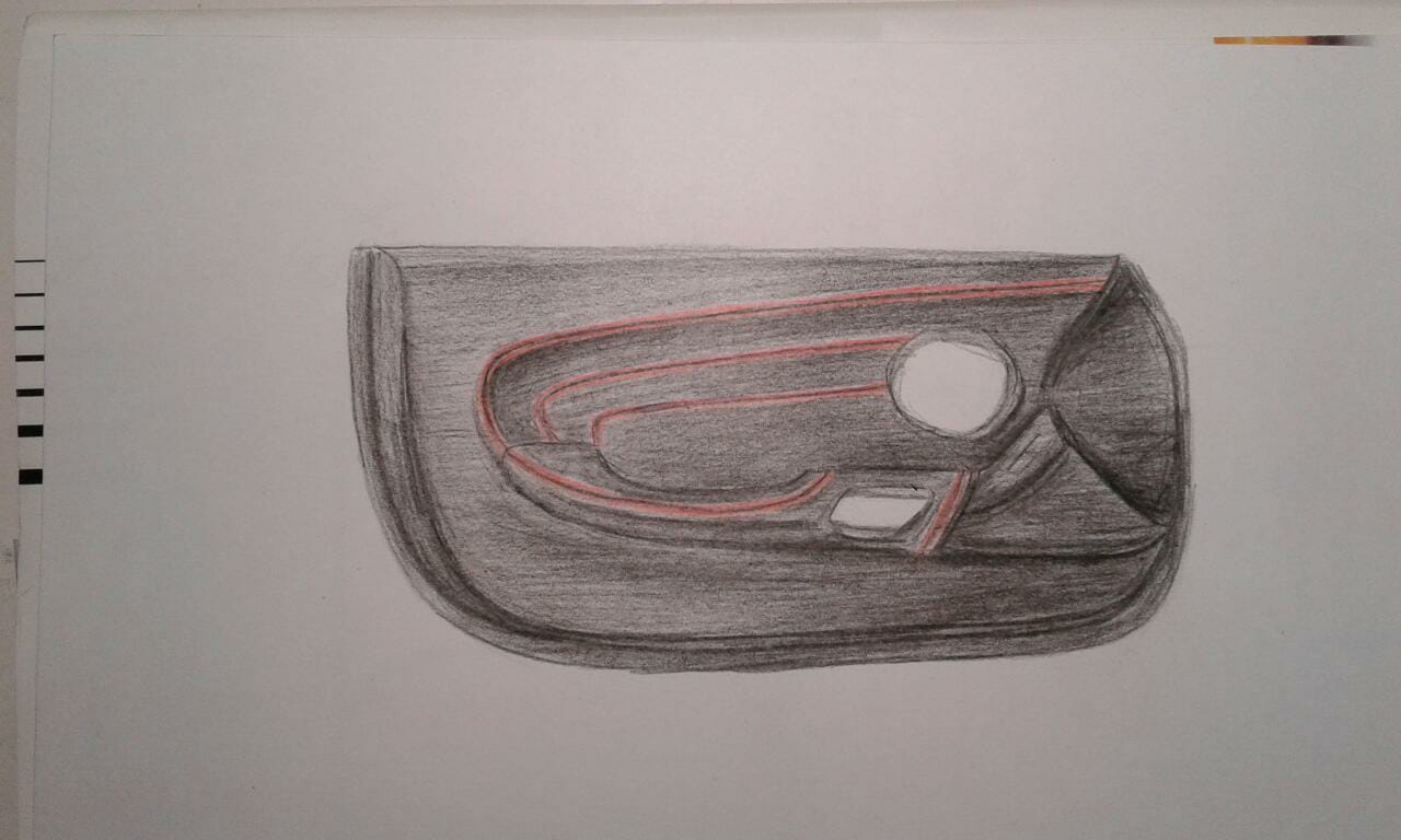

сегодня вылажу старые фотки а точней эскизы по салону. Ранее писал что он на перетяжке.
вариантов не особо много что можно сделать с салоном Supra что бы его не испортить! поэтому было решено не вставлять петушиные цвета и сделать все в строгом черном цвете с красной строчкой
это один из вариантов что мне понравилось.

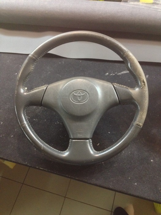

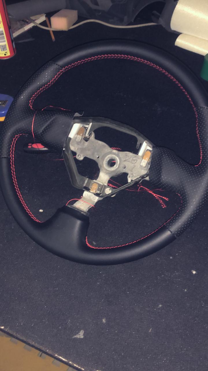

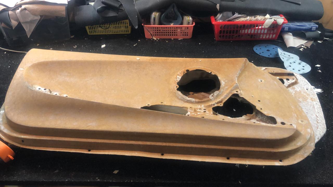

еше был куплен руль 3-х спицевый toyota, старый дедовский 4-х спицевый не гармонировал бы с перетянутым салоном. состояние не айс! ну я такой и выбирал.

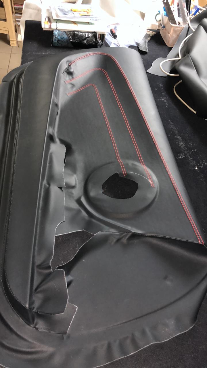

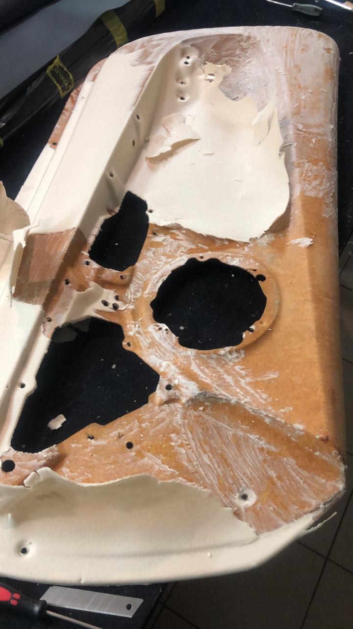

Карты пришлось ободрать полностью. так как при обтяжке их на заводскую пленку получался не красивый эффект целлюлита. ohmy.gif bad.gif

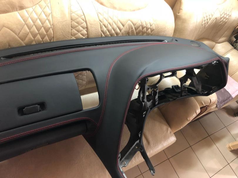

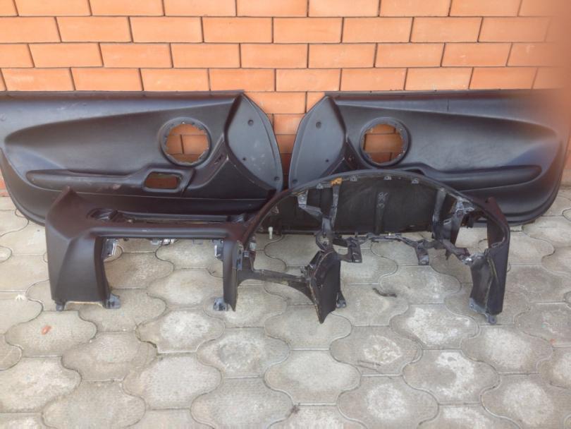

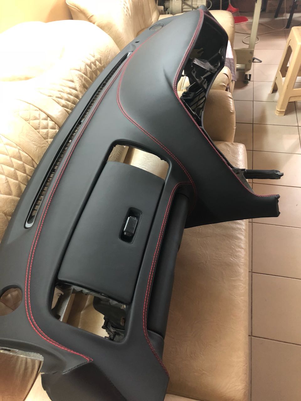

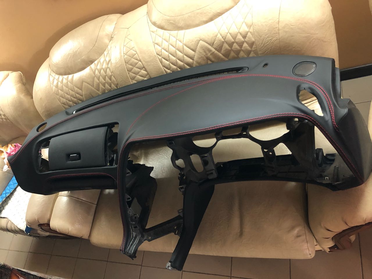

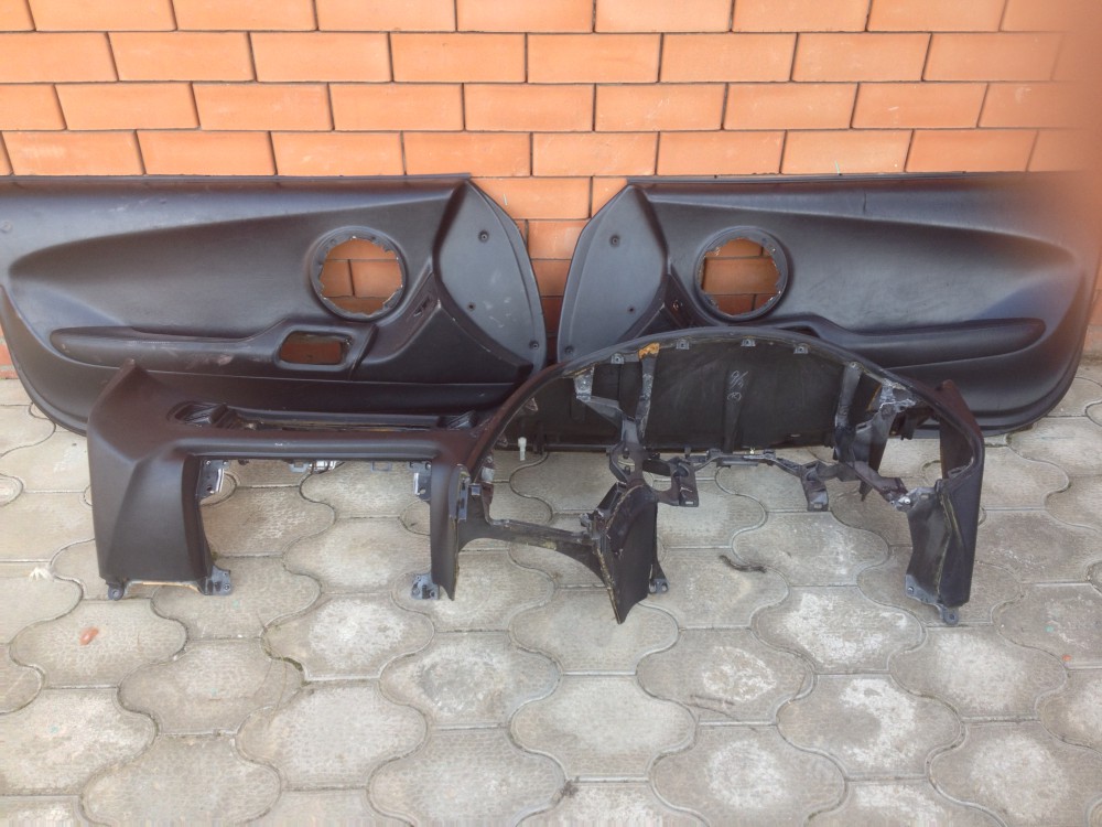

За процессом особо не следил. Из того что присылали выкладываю.

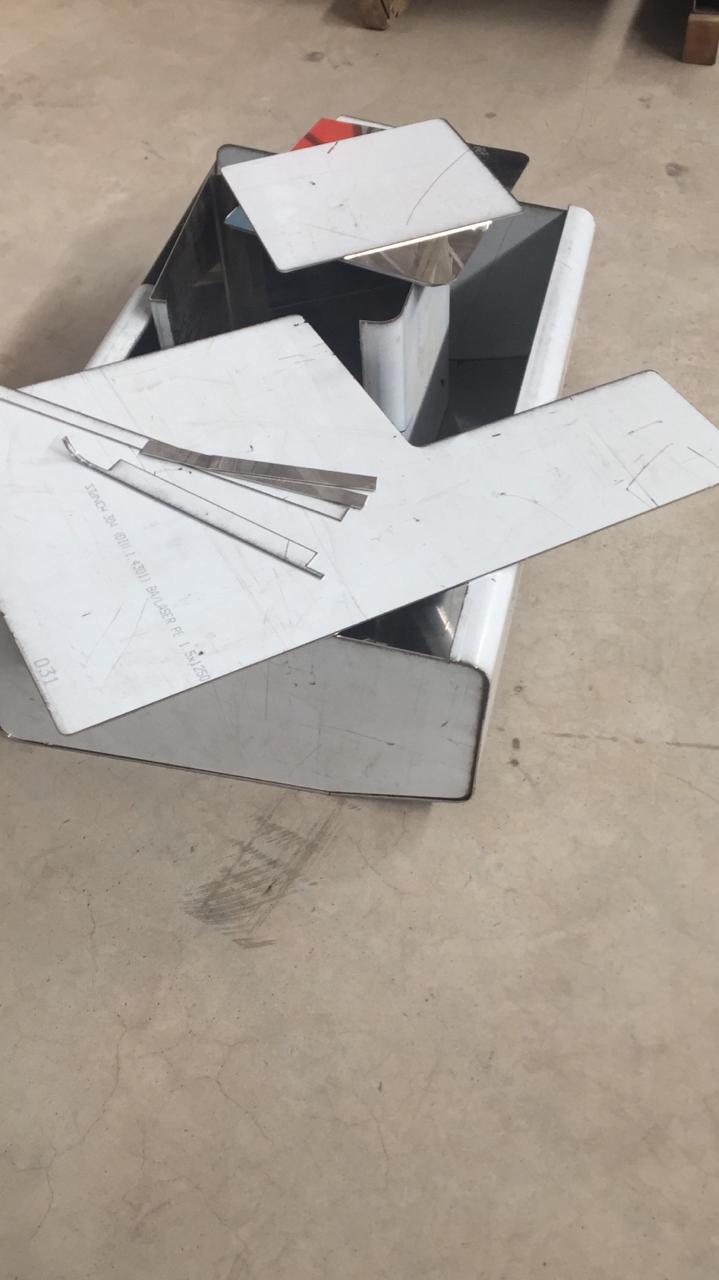

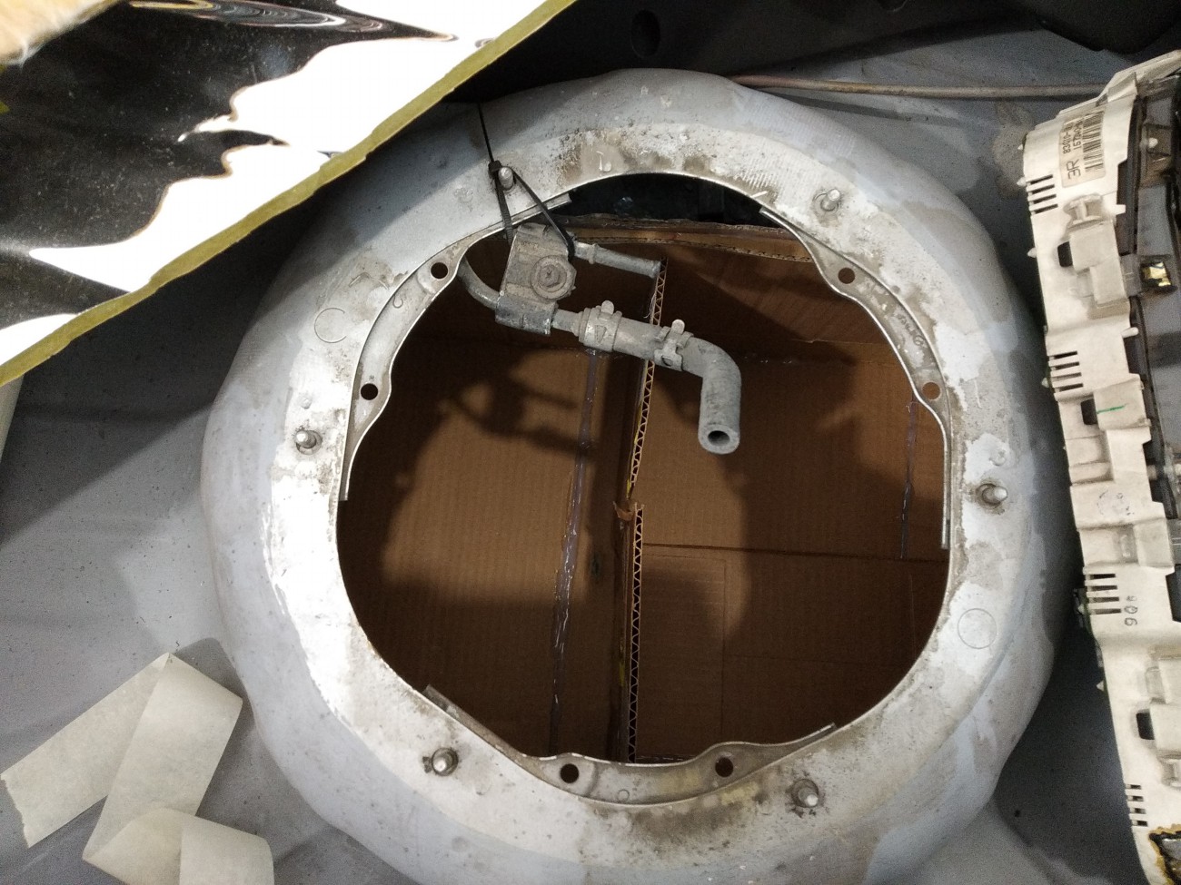

на сегодня готовы Торпеда, карты дверные, бар. остальное в работе. blush.gif

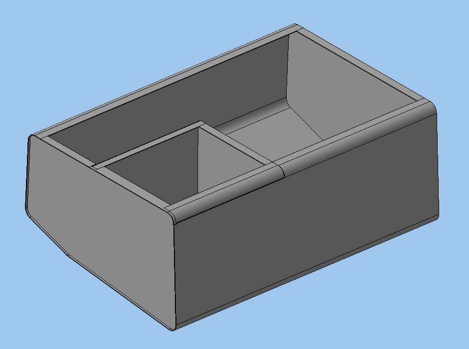

DENYKOR
сообщение 11.4.2019, 22:43
Сообщение #572
Сообщений: 835
Регистрация: 14.5.2010
Из: Хабаровск->Белгород
Пользователь №: 4 670
Блин, с моим-то стажем smile.gif))
Я правильно понимаю:
чтобы перешить карты, они обдирают родной винил
до картонного основания и клеят уже на само основание кожу?
А у тебя на торпеде не было небольших вздутий?
Если были, их как-то ремонтировали, или тоже всё обдиралось?
DENYKOR да клеят на картон. Наносится праймер на него. а на кожу клеят тонкий паралон он пару мм. и после клеят на картон. На панели было одно место возле пищалки пассажира его проткнули иглой и залили клеем, потом задавили и высушили. и все ОК!

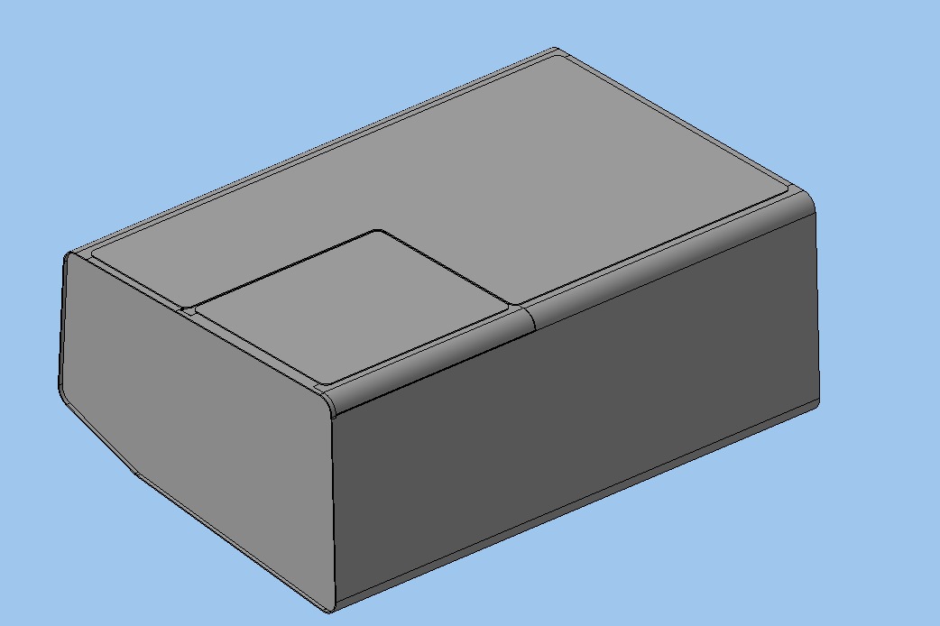

Да это картонный бак pleasantry.gif макет если быть точнее. Даже 2 бака. По нему сделали компьютерную модель, а после вырезали с помощью лазера.

Я и говорю с двойным дном:
Что касается вырезания, то мне больше понравилась гидроабразивная резка:
нет перегрева на краях, рез более аккуратный, плюс у нас еще и дешевле обходится.
