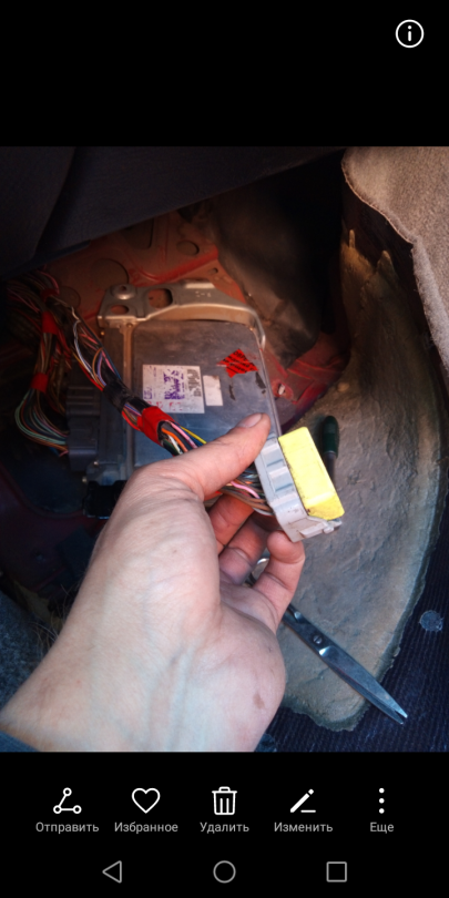

Там стоит фишка. Она оранжевого цвета. Свободных мест для этой фишке не шашел. Даже снимал бардачек. Но и там тоже ничего
Linux0ID
сообщение 5.4.2020, 19:15
Сообщений: 76
Регистрация: 1.3.2017
Из: Пенза
Пользователь №: 10 540
Авто:Toyota Supra JZA80 и Subaru Impreza GH7

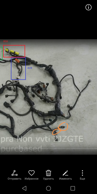

Если можно, покажите фишку с лицевой стороны. Попробую поглядеть в электро схемы. Обычно, там нарисованы фишки снизу.
Update
Наткнулся на фотку косы с Супры. Насчет желтого, не уверен. Остальное, вроде бы вот так, как расписал.
Сообщение отредактировал Linux0ID - 5.4.2020, 19:25
Toyota Supra A80 MK4 1993 SZ 2JZ-GE AT >>> 1.5JZ-GTE nonVVT-i + Holset HX35 >>> антисвап 2JZ-GTE VVT-i + BorgWarner s257sx-e 7670 0.83 A/R + 6АКПП A761E + Stealth PCM

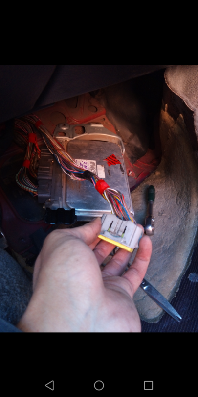

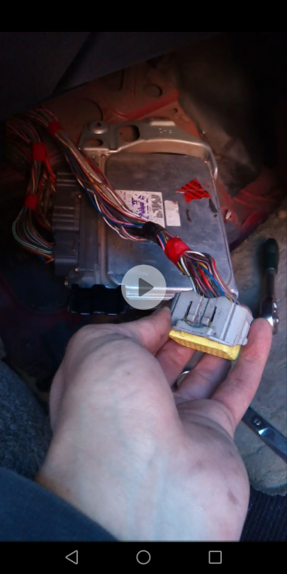

SeregaFedorov056
сообщение 6.4.2020, 8:03
Сообщений: 92
Регистрация: 2.10.2015
Из: Самара
Пользователь №: 10 026
Вот только такие ещё фото есть.

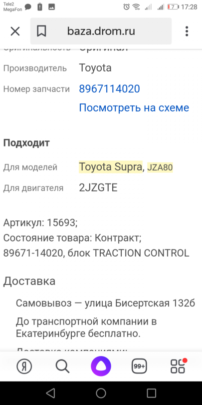

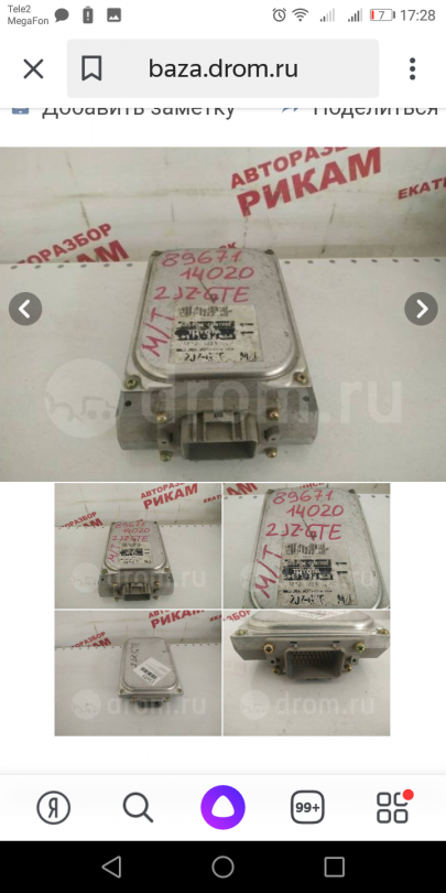

Я кажется нашёл истину от чего эта фишка. Это блока трс. Кто подскажет можно ли без него ездить? Я в том плане, не появятся ли какие то ошибки.
Linux0ID
сообщение 6.4.2020, 20:05
Сообщений: 76
Из: Пенза
О нем и речь)
Ездить, думаю, можно. Возможно, будет гореть ошибка какая-нибудь. На скорость не влияет)

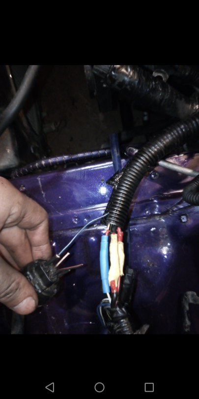

сообщение 14.4.2020, 7:36
Сообщений: 92
Из: Самара
Вот у меня остались два не подключённых контакта. Ближайшее это стартер. Его подключил, кондер тоже подключил.
Linux0ID
сообщение 14.4.2020, 12:13
Сообщений: 76
Из: Пенза
Стартер - виже (фишка с 1 контактом). Рядом - хз. В том же районе датчик уровня масла на поддоне.
Лучше фоткать фишку лицевой стороной, тогда можно понять, от чего она.
