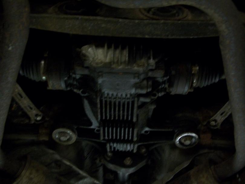

Wolf_sw
сообщение 12.1.2012, 22:13
Сообщений: 1 422
Регистрация: 24.6.2011
Из: Sweden
Пользователь №: 6 080
Авто:много разных
подскажите пожалуйста по фото какой это редуктор ? висит на 2 подушках. машина с завода была на механнике и вроде атмо.
Сообщение отредактировал Wolf_sw - 12.1.2012, 22:13
сообщение 13.1.2012, 9:38
Маленький. Если он заводской, то с торсеном (две подушки)

когда на подъемнике за кардан крутишь оба колеса крутятся в одном направлении.
спасибо. редуктор не меняли
сообщение 13.1.2012, 18:55
Wolf_sw, торсен

если в одну сторону то лсд а не торсен
сообщение 21.1.2012, 16:01
mike 80, интересно, почему у меня торсен и когда на редукторе крутишь фланец кардана, то фланцы приводов крутятся в одну сторону ? а за то что там торсен я ручаюсь, ибо собирал редуктор сам.
