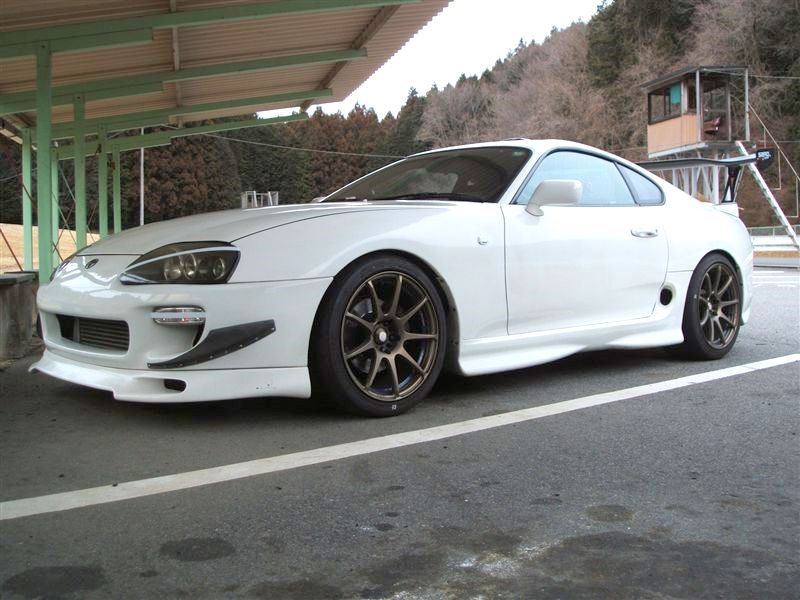

В том плане что нужен Райдокс Ридокс бампер или губа с канардами. Диски норм good.gif . Только раз это гонка то занизить бы чуть-чуть, самую малость.
Если дороги не позволяют то хоть на сантиметр полтора.

Занизить не вариант и так, что мог сделал.Стоят колы Ohlins.Дороги жопашные.В планах это еще не окончательный внешний вид!
Расширения не будет!!!Не хочу резать кузов.
Хотел карбон крылья но ценег адовый!!
В планах еще:
-накладки на задние крылья.
-Накладки карбон на передние крылья ридокс
-канарды на бампер.

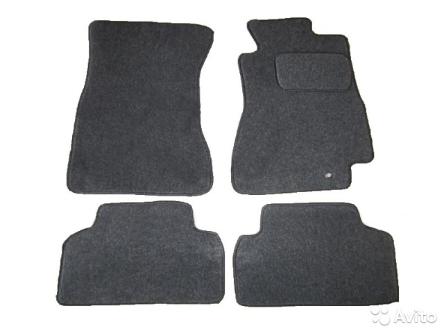

Заказал коврики.Качество вроде агонь за 1900р.

Коврики уже пришли или еще в пути? Я бы тоже заказал если качество огонь)

Коврики ничего такие, а черных нет?) На фото серые какие-то.

Есть ссылка в обьявлении.Позвонил или напиши в апе им.Много разных цветов

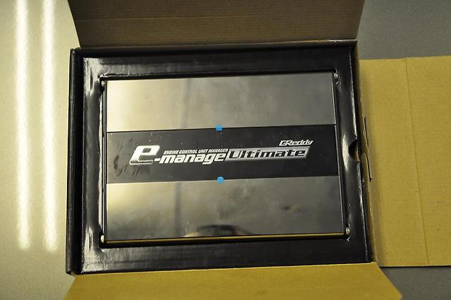

Куплен e-manage Ultimate.Буду пытаться снимать отсечку по бусту.Возможно подправить смесь.Так как улитки ребилд.Стайдж не знаю.

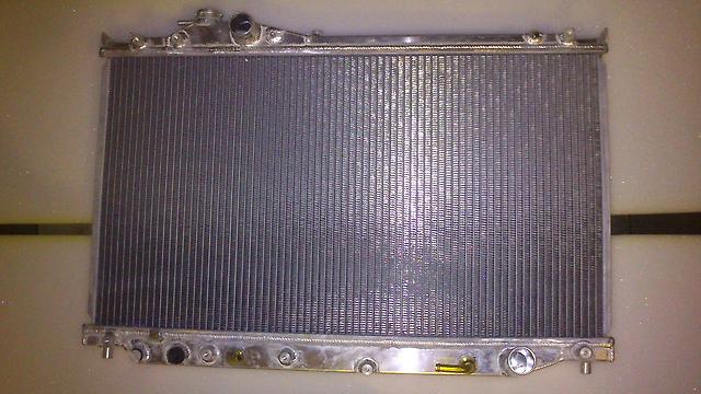

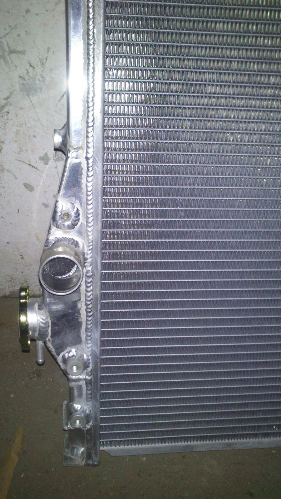

Куплен радиатор Tadashi,по очень заманчивой цене 5000.По размеру как стоковый,весь алюминиевый.Отзывы неплохие,проверю на себе.

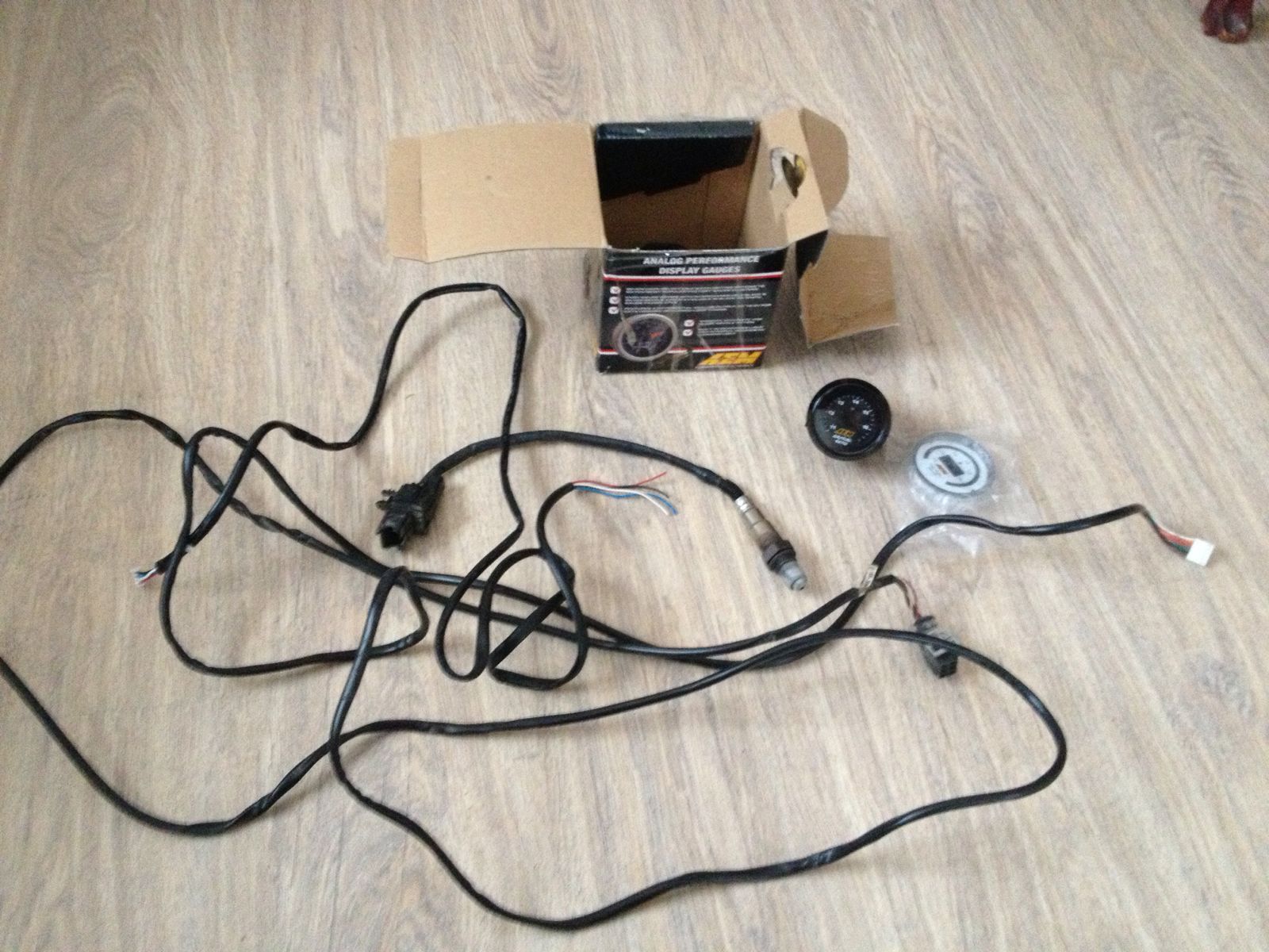

Хочу отстроиться на greddy e-manage ultimat.Но для правильной настройки необходим ШПЛЗ.Поэтому был закуплен AEM UEGO.

Подскажите кто в курсе.
Поставил AEM UEGO получил.
Показания ШЛЗ (заливает?)
Поставил ШЛЗ AEM UEGO, все по мануалу, подключил за даунпайпом 70см от турбин.
бенз 98ой.
У меня турбы ребилд,мозг родной.
Показания:
1. холодный мотор ХХ - 10,5 - 11,0
2. прогретый мотор ХХ - 11,5-12,0
3. до буста -0,1 - 13,5
4. буст 0,5 - 12,5
5. торможение двигателем - "---"
6. спокойный режим 80-90 км/час - 13,6
7. нагрузка на высокой передаче в горку - 13,8-14,1 (бывает крайне редко)
Это норма?

Топливный насос какой стоит?

насос сток,
тюн кулек,турбы,выхлоп.
Сообщение отредактировал John337 - 30.3.2016, 19:21
сообщение 30.3.2016, 19:41
Сообщение #254
На прогретом ХХ богато что-то, должно быть около 14,7. В спокойном режиме тоже около того должно быть.
На бусте вообще не должно быть 13-14 - опасно. Норма - 11-12

Жень, тогда вопрос: куда копать?Родная лямда сдохла?Ставить как хотел greddy e manage ultimate и настраивать?
Сообщение отредактировал John337 - 30.3.2016, 19:49
сообщение 30.3.2016, 20:45
Сообщение #256
Сначала считать ошибки, потом попробовать померить на другой Супре с таким же мотором. Может это у всех так...

У меня как пишет sub тока на бусте 0.8+ Смесь 10 лямбда такая же,есть подозрение что там меньше 10 так как вроде аем меньше 10 не кажет.мотор сток турбы сток насос на 360 литров.Смесь 12 и более опасно можешь упорность мотор.
сообщение 31.3.2016, 13:22
Сообщение #258
Ну да, стоковый мозг переливает в 9-10 на бусте, вспомнил

Женя спасибо.Значит Greddy ultimate может спасти ситуацию.
