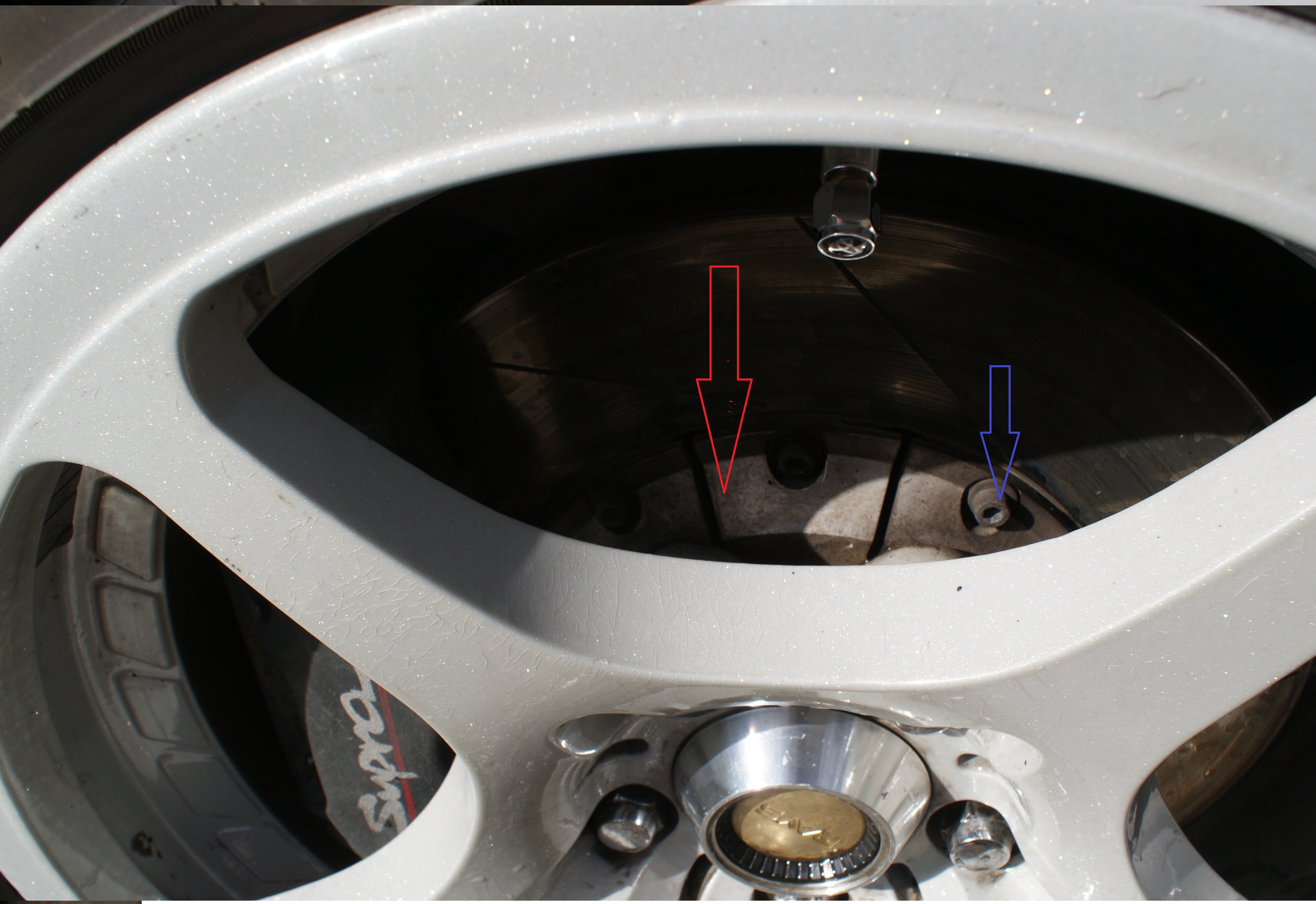

Собственно пытался скинуть диск,делал это первый раз..Добрался до болтов(СИНИЙ СТРЕЛАЩКЕ), открутил все,диск выпал,а эта штука(КРАСНЫЙ СТРЕЛАЩКЕ) стоит колом..Пытался выбить,не получаеца,откручивать вроде больше нечего.. dry.gif

Снимаешь колесо, откручиваешь суппорт, откручиваешь диск(полностью) крепится на 2ух болтиках, далее откручиваешь синие стрелки и вуаля.

все так и сделал,диск выпал и на этом все закончилось ph34r.gif ,а эта хрень колом стоит unsure.gif

Диск не должен выпасть если ты синие стрелочки не выкрутил.

я их выкрутил..диск упал

Повторюсь: синие стрелки откручиваешь когда диск полностью снят с машины.
Диск скорее всего прикипел.
Видимо я это не сделал? а синие стрелки я открутил сразу после того как супорт скинул

Когда у меня диск прикипел - выбивал его молотком. Причем дубасил что есть силы раз 10. ОБЯЗАТЕЛЬНО ПОДЛОЖИ ДЕРЕВЯШКУ иначе изуродуешь диск!

Осталось найти эти 2 болтика biggrin.gif ..За деревяшку у меня ножка от стула cool.gif

Зачем трогать синие стрелки? У тебя просто составные диски, сними колесный диск, потом постучи через деревяшку и торм диск выпадет весь в сборе.

синие стрелки буду трогать,чтобы диск на проточку отдать

На проточке его крутят на центральной части- снимать не надо.
ПС проточка это трата времени, новые диски тебе помогут.

На центральной части родных дисков есть 2 отверстия резьбовых которые специально предназначены для того чтобы диск снимать если он прикипел, просто в них болты вкрутить и он отвалится. На этих дисках тоже думаю есть такие отверстия
сообщение 17.6.2011, 12:10
Всё правильно - ты открутил сам диск от центральной части (синие болты), т.к. у тебя двух составные диски.
Тебе нужно снять весь было, поэтому сейчас снимай колесо, суппорт и эту ц.часть. В стоке есть (у тебя должны быть) спец. отверстия с резьбой, чтобы снимать прикипевшие диски простым болтиком.
З.ы. Всё подытожил просто.
З.ы.ы. Проточка фигня. Купи просто сток. диски.
З.ы.ы. Каким двумя болтами крепится тормозной диск?

У меня вопрос, автор, ты когда нибудь снимал тормозный диски с машины? Может лучше в сервис.
Проточка да - фигня бери сток оригинал (неоригинал ведет после первой лужи) товаришь проверял
Насчет проточки,понял! нах,её..
Еще шпильки поменять надо,всё равно туда полезу..
