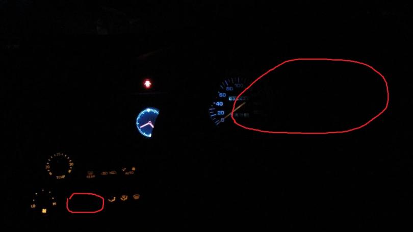

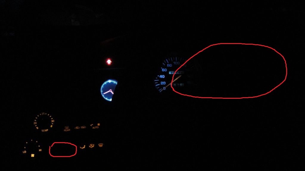

После разборки и сборки приборной доски перестали гореть некоторые лампочки подсветки одна на кнопках климата остальные начиная от спидометра и к правому краю. До разборки всё горело. Штекеры подключил правильно вроде бы. Может предохранители? И ещё вопросик. Кнопка аварийной сигнализации должна подсвечиваться?

- - Tyler   не, предох отрубил бы всю панель, панель разбирал ...   19.6.2011, 22:41
- - Джиксер   Да. В приборах диоды. А вот в климате обычные ламп...   20.6.2011, 7:14
- - drool   Аварийка должна гореть (там лампочка маленькая). П...   20.6.2011, 8:04
- - AlexXXL82   Выцепляй NumLocK - а в личке ... он гуру в подсвет...   20.6.2011, 8:11
- - Джиксер   Ок. Спасибо пацаны. Буду разбирать опять и смотрет...   20.6.2011, 18:31
- - Блек   Джиксер, по приборке - ток к ней подходит это 100...   21.6.2011, 12:55
- - Джиксер   В общем разобрался. Незнаю каким раком порвался пр...   23.6.2011, 16:32
