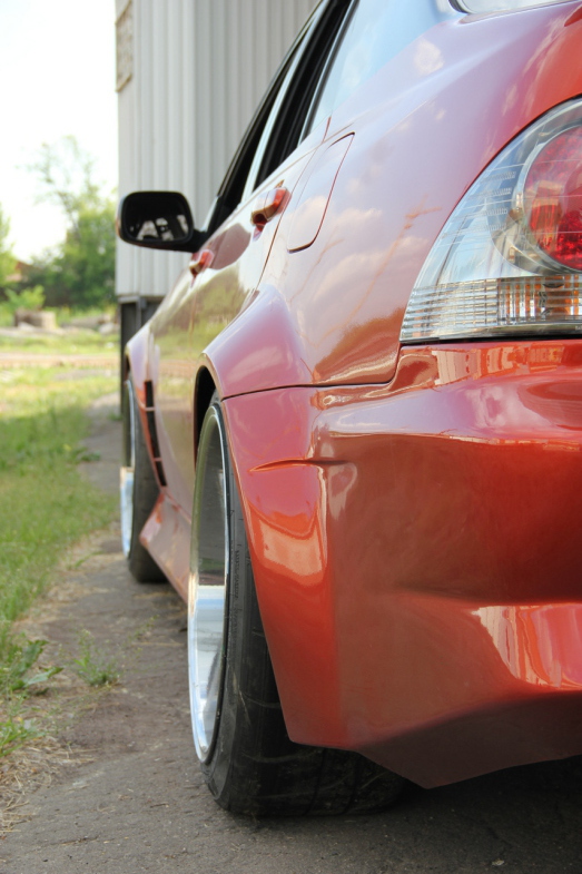

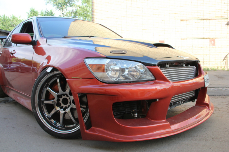

Всем привет, давно являюсь читателем вашего форума и наконец в это прекрасное воскресное утро решил показать Вам, незавершенный плод моих творений за последние пару лет smile.gif
Конечно речь пойдет не о Супре, но моя машина тоже двухместная pleasantry.gif Вкратце по машине сейчас в ней живет 1JZ-GTE VVT-i с трансмиссией W58, передние тормозилки от 4 поршневые от всеми Вами любимой Супры) регулируемые стойки тэйн тайп флекс с пружинами Swift с жесткостью перед 18 кг зад 16кг, регулирыемые передние рычаги все на шс, сзади все резинкм заменены на полиуриетан, стабилизаторы Hothckis, болтовой каркас TRD, пара ковшей Sparco evo ну и парочка датчиков и много прочей ерундиститки)
путем долгих издевательств над машиной имеем вот что, если что-то интересно спрашиваем не стеесняемся smile.gif или советуем и кидаемся помидорами

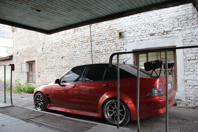

и несколько просто красивых фото, по моему мнению )))

симпатичное авто)
но я бы закрасил место на крыле которое стыкуется со стойкой в черный.
сообщение 26.6.2011, 13:13
Аккуратно и со вкусом.

спасибо, место на крыле я пробовал делать черным, мне не понравилось )

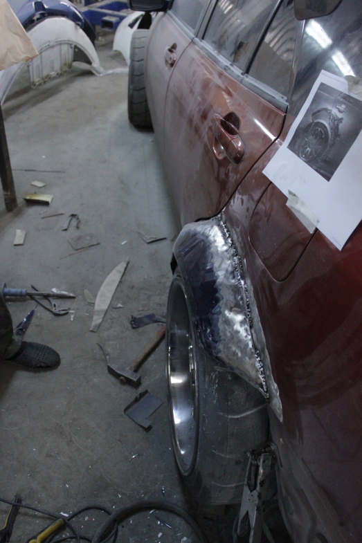

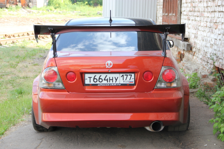

задние арки из металла сделаны?

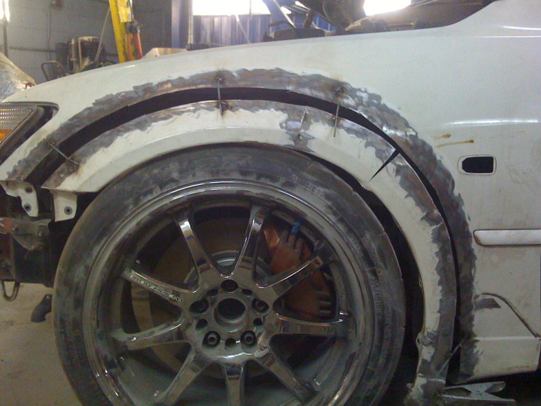

да из металла, передние тоже расширяли

Очень грамотно смотрится машина! good.gif Но вот отверстия в бампере я бы закрыл декоративной сеткой!

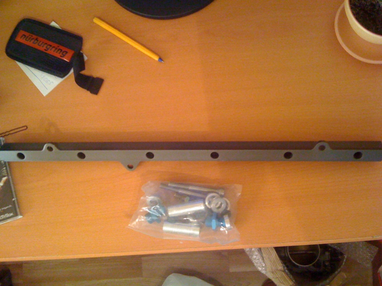

правильная топливная рейка под правильные форсунки
